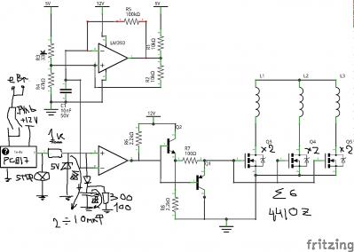

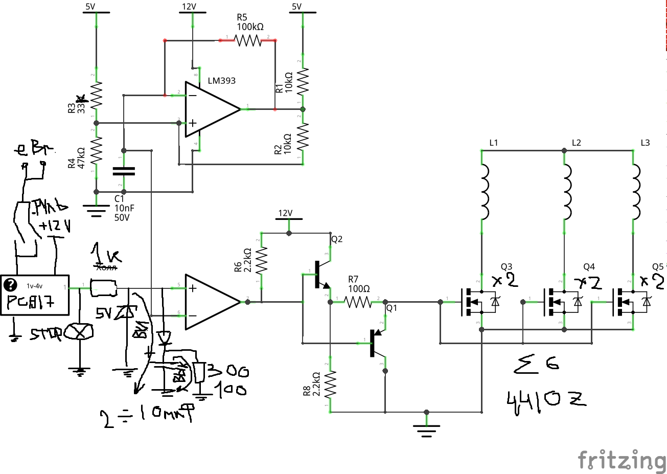

Да пускай конфликтует - это не имеет никакого значения. Добавив в разрез резистор, и подавая управляющий сигнал через диод, вы, по сути, получили аналог логического или. Нижний ключ откравает или микроконтроллер или ваш импровизированый шим.  Что действительно важно, так это закрытые верхние ключи во время торможения, убедитесь что контроллер не "подшимливает" их даже когда газ сброшен в 0. В моем контроллере было именно так. Пришлось задействовать пин превышения тока для резкого отключения.

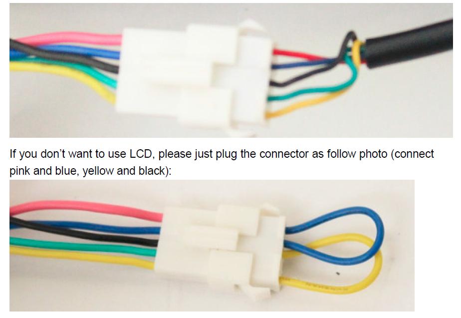

Есть контроллер,  в описании было сказано - рекуперативный тормоз, после  приобретения оказалось, что эта функция будет работать только вместе с их дисплеем.  Дисплей не нужен,  но рекупер хотелось бы. Никто не в курсе, что за сигнал дисплей выдает на этом разъеме? Может, просто аналоговый какой-то или ШИМ?   В  бездисплейном применении используется заглушка -
разъемы т.н. "тормоз"  с черно-желтыми проводами отдельно тоже есть, но они просто отключают мотор при замыкании.

ingener.нужно у продована подключить дисплей и выбрать уровень регена сохранить настройки выключить все
включить перемычку
и контроллер будет табанить настройки останутся в проце без дисплея
кр синий- вкл слаботочного питания и дисплея
черный- минус
ж з- Rx Tx интерфейс rs-232
без желтой перемычки настройки будут заводские
без синей не включится
пробовал внешний е- тормоз.na 6 конфетах управление без шим 12в.na сетку.na xx
сначало помалу.na 10а анодного сработало потом прибавил сгорел пред 10а
поставил пред 20а и остались токо фантики контроллер цел
пробовал с отключенным анодным и включенным управлением газовать под гору не табанит
?в моем син контролере с ток управлением 30а 12 конфет реген до 30кило не отключить не изменить шим.na lm393 поможет

[user]G.E.na[/user], печатку не делали? Защиту от работы конфет контроллера не стали делать (при включении тормоза)? Штатную функцию рекуперации до 30 км/ч сейчас вообще не используете?
Не совсем понял Ваш французский на счет "na 10а анодного сработало потом прибавил сгорел пред 10а
поставил пред 20а и остались токо фантики" и "под гору не табанит".
Исходя из Ваших экспериментов можете сказать, реально ли дополнить приведенную схему ручкой с датчиком холла для регулирования усилия торможения (от частоты ШИМа ведь зависит)?

.ф контроллере есть измеритель тока 50а
от штатный реген на 48в- слабый
48в+36в только торможение .бат 36в несеметричная
перклюк мощности 10а
.бат пред 10а
не табанит по сапаговски не тормозит с горы например по инерцыы например

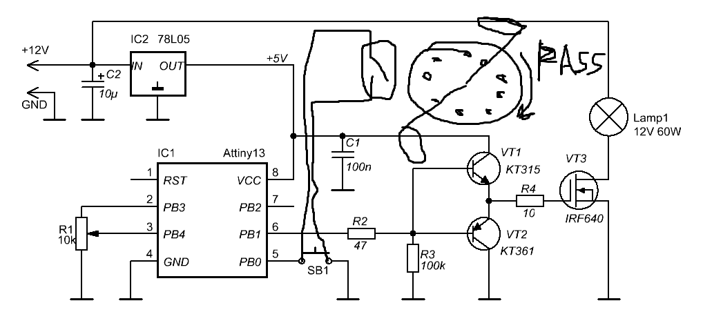

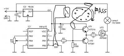

схема с холлами была выше идея
.plog90
G.E.na
.схему.na моднейшей attiny13 возм дополнить не ток второй ручкой но и шарнирным тормозом
вместо кнопки sb1 подключить геркон в паре с магнитным диском.na кареткы
например например параметрический рег тормрза вкл нажатием.na правый рычаг а шарнирный.na левый с одновременным вращением шарниров.naзад с рег усилия тормоза
5% 10% 25% 50% 100% 0% ступенчато по кругу
?ток волнует одно.na контроллерах с рекуперацией штатный реген будет мешатся

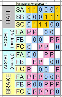

[user]edw123[/user], [user]kor[/user], переключения происходят согласно таблице:
SA, SB, SC - состояния датчиков холла (фазы A, B, C)
FA, FB, FC - фазные выходы (фазы A, B, C)
0 - Подтяжка выхода к массе.
P - ШИМ
Пустая клеточка - выход в бездействующем состоянии (оба ключа закрыты).
При разгоне ШИМятся только верхние ключи.
При рекуперации - только нижние ключи.
Собственно по этой таблице пытался делать активное торможение обратным напряжением (назад).
Цитата: kor от 29 Апр. 2020 в 12:26Можете уточнить, в режиме торможения противотоком (что торможение слишком сильное при больших оборотах даже с минимальным шим 1/256) у вас как ключи работают? В нерабочей фазе оба заперты вероятно. В двух рабочих- нижний ключ фазы (условно)А  всегда открыт, а в фазе (условно)В, где шим, - верхний шимится нижний всегда закрыт
Именно так.
Схемотехника контроллера позволяет использовать комплементарный режим работы полумоста (используется драйвер с dead-time), но в режиме активного (не рекуперативного) торможения использую ШИМ только верхнего ключа.
