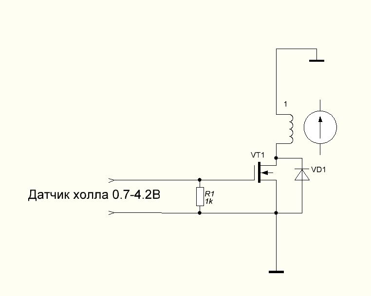

Всех приветствую. Строю машину для ребенка на мотор-колесах от гироскутера , хочу сделать торможение самими МК. Самый простой вариант это просто отключать их от контроллера и закорачивать обмотки. Но он меня не совсем устраивает, ТК хотелось бы иметь плавное торможение . Посему почесав репу, решил что для этой цели должен подойти МОП транзистор в нагрузку которого включается мотор-колесо . Транзистор управляется  сигналом с педальки , разогнанным драйвером (сигнал кстати какой брать - ШИМ или аналог  ? ) . ТК я в электронике не особо силен , прошу помощи у продвинутых форумчан в решении этого вопроса. Перед тем как ставить эксперименты,  хотелось бы услышать от Вас, в правильную ли сторону я смотрю и возможно где-то уже обсуждали этот вопрос и есть опробованная схема. Заранее спасибо ответившим.
PS При закорачивании обмоток,колесо прокручивается с большим трудом.

У меня контроллеры без торможения.
Пока вот придумал такую схему - как думаете , будет работать ?  Суть в следующем - с датчика холла получаем напряжение открытия транзистора. Соответственно транзистор открывается и закорачивает обмотки двигателя.

Газ успеете перед началом торможения сбросить, весь ток иначе можно пустить в мосфет.
Аналоговое торможение приведёт к выходу из строя мосфета, не любят они когда не закрыты или не открыты, шимить их придётся.

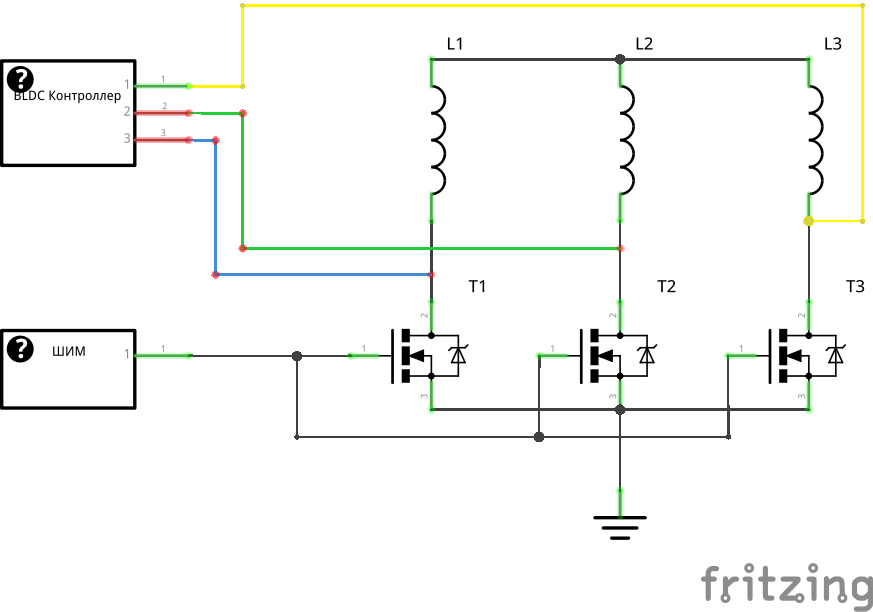

Только через ШИМ! Так вы сможете плавно регулировать силу торможения и тепло будет рассеиваться только на обмотках двигателя + при не полном заполнении шим появится рекуперация и часть энергии будет возвращаться в аккумуляторы через обратный диод. Если интересны подробности, поиск по "Повышающий DC-DC преобразователь".
[user]Flygreen[/user], не будет. У транзистора очень узкое окно напряжений между полнум открытием и полным закрытием. Ну и, как выше сказали, в линейном режиме не все феты любят работать. Лучше с шимом.
Шим регулятор можно собрать на трех оу или на 555 таймере, как самое простое.
Разумеется завести на контроллер сигнал принудительного отключения газа при нажатии на тормоз.
Или найти готовый контроллер с регеном, но, справедливости ради, реген в китай-контроллерах на низких скоростях работает откровенно никак.

В свое время тоже мучала такая проблема - решение оказалось простейшим. Дело в том что все нужное уже есть в вашем контроллере. Для торможения нужно шимить нижние ключи контроллера. Но как я понимаю вам не хотелось бы изменять устройство контроллера. Поэтому просто дублируйте нижние ключи контроллера и подавайте шим на них. Не нужно отключать контроллер от мотора во время торможения, так как для полноценной работы схемы используются защитные диоды верхних ключей контроллера. Просто убедитесь что газ и тормоз не смогут быть задействованы одновременно, иначе сожгете ключи. Схема работает, причем сила торможения зависит от заполнения шим и текущей скорости. При заполнении шим менее 90% неплохо работает рекуперация.
Повторюсь, перед началом торможения газ уже должен быть сброшен в 0!

Огромное Вам спасибо. Похожая мысль витала у меня в голове. Но не смог ее развить дальше. Попробую Ваш вариант, больно он мне нравится. А, вот с одновременным нажатием похоже придется еще подумать, ибо дочка будет управлять машиной.  Концевой выключатель на педаль тормоза, отключающий педаль газа, думаю самое то будет.
PS Надо предохранителями запастись   :-D

Думаю в вашем случае не все так просто. Вы точно уверены что при резком отключении газа контроллер тоже отключается немедленно. Скорее всего контроллер будет плавно снижать обороты мотора в течении пары секунд. Этого более чем достаточно чтобы сжечь ключи. Прежде чем реализовывать торможение протестируйте контроллер как он реагирует на резкий газ 100%, затем на отключение газа. Если все плохо, то быстрое отключение контроллера можно реализовать только подачей высокого уровня на тот вывод микросхемы, который отвечает за превышение тока. К этому выводу должна вести дорожка с токового шунта.

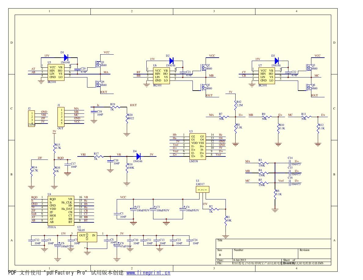

[user]plog90[/user], вряд ли все так плохо. Во-первых у контроллера может быть вход на отключение с ручки тормоза. Он обычно выключает резко. Во-вторых можно рвать питание контроллера если на то пошло. Надо бы поинтересоваться сначала у автора что за контроллер.

А, собсно вот он, ентот контроллер
https://www.youtube.com/watch?v=HqsOcvH74Bo
На алике  вот он    https://ru.aliexpress.com/item/DC-12V-24V-36V-500W-Brushless-Motor-Controller-Hall-motor-Balanced-Car-Driver-Board/32697072572.html
И вот схема, не совсем от него (отличается немного) . Чип там чисто породистый китаец. Но как работает мне понравилось. Правда ничего лишнего в нем нет и работает с 0 до 5 В, отчего обычную педаль на холле приходится через преобразователь подключать.
В моей конструкции, есть некоторая проблема с размещением механических тормозов. Оттого я и смотрю в сторону электроники.
