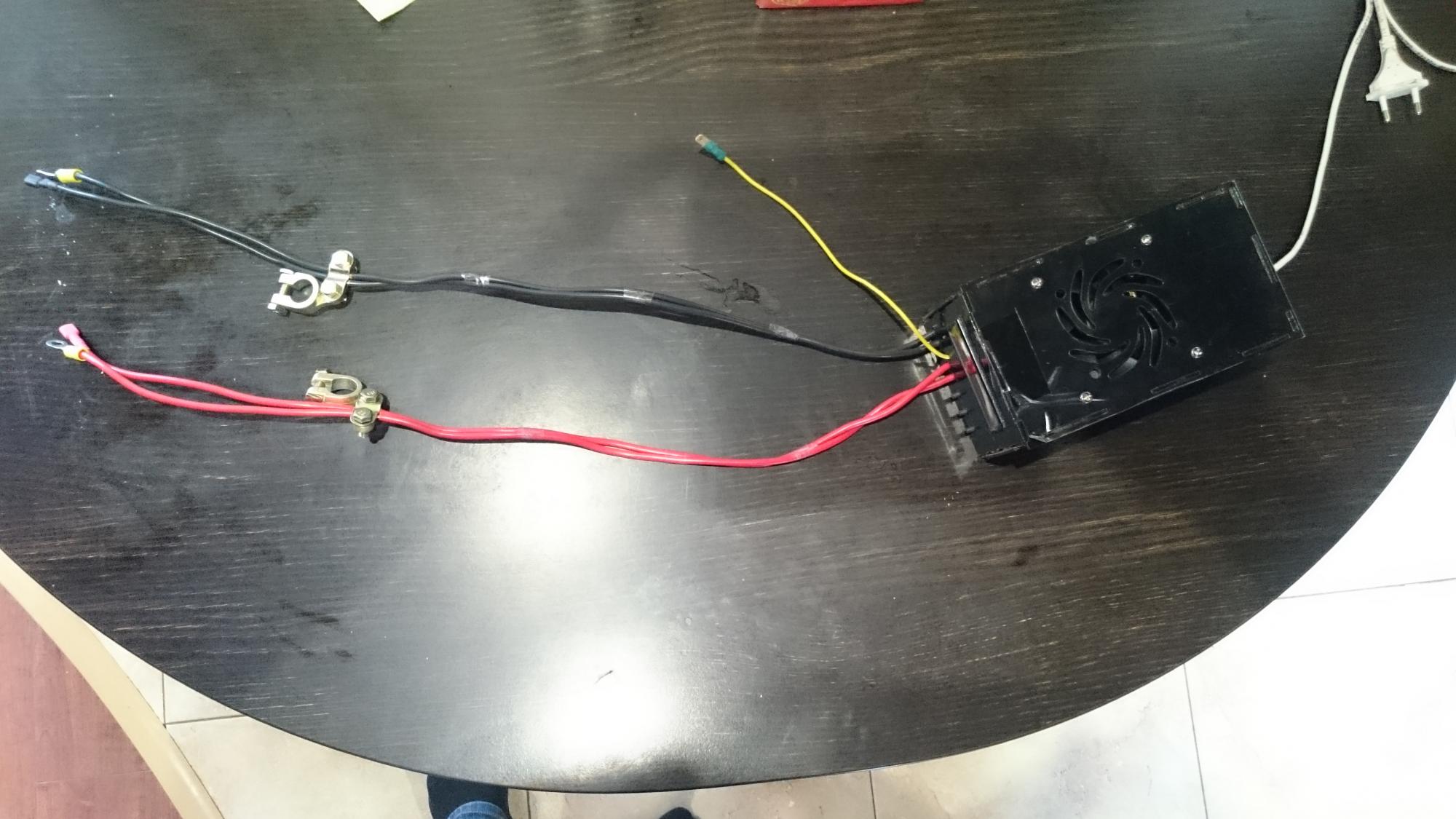

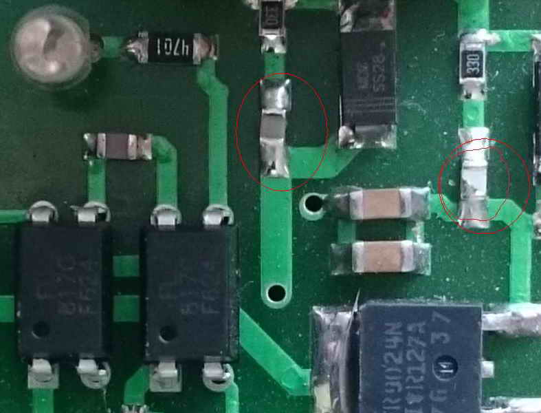

[user]Alex_Soroka[/user], Касательно Ваших вопросов. Я и не говорил, что они не пропаяны с другой стороны.
На розетку приходит алюминий, сечением 2,5 квадрата. От розетки к ЛАТРу медь 1,5 квадрата, далее удлинитель 1 м с медью 1,5 квадрата. На ТОР5 шнур с сечением 0,35 квадрата(то, что пришло вместе с зарядным). Так может не стоит на сеть грешить? ТОР4 на этом ЛАТРе работает на ура. На ТОР5, как писал выше, провода укарочены до 40 см. Вечером будет фото и видео работы 4-ки и 5-ки на одном и том же аккумуляторе.
P.S. Повтору вопрос про SMD элемент и критично ли это для работы?
Alexguyfromby
#523
Цитировать
Думаю, что этот скол не критичен. Если есть возможность, то даже простым тестером, умеющим мерить емкость измерьте емкость данного СМД конденсатора, она должна быть около 0,47 нФ. (конденсатор в цепочке уменьшающей коммутац. помехи переключения выпрямительного диода по цепи 12В или 18В)
выделенные элементы одинаковы по параметрам
Alex_Soroka
Версия5 в импульсах это как три Версии4 по мощности  :hello:
это так, к слову о масштабах.
Провода надо короче 40см.
опять даю фото как человек заряжал за три часа АКБ:
про конденсатор на плате - вам уже ответили.
YagMort
Круто))
Но когда была 817С он и на 60 см пытался заряжать.
Самое тонкое место - сетевой провод ТОР5, может тогда его поменять?
Вот видео как происходит у меня.
https://youtu.be/oafrNfHGLdE
И фотоТОР5

Alex_Soroka
#529
у вас клеммы на АКБ из покрашенного алюминия или из латуни?
Второе, Версия5 потребляет порядка 450Вт, у вас латр сколько тянет ?
Версия5 и без ЛАТРа работает нормально.
Я повторяю свои слова "укоротить точку включения к АКБ".
заряжать в режиме STD 7Ач или 12Ач - не более ! смотреть что за токи летают.
...И вообще там FSFA2100 еще живая ? по видео я не вижу признаков импульсов...
AlexAi
Цитата: YagMort от 26 Май 2017 в 15:05
Померил емкость не выпаивая, показывает 14мкФ.
Это через вторичку транса и резистор звонится ёмкость после диода.

YagMort
Клеммы на АКБ латунные, ЛАТР киловаттный. Без ЛАТРа пробовал, тоже самое. Режим менял, тоже самое.
.... Может опять попробовать 817С воткнуть?

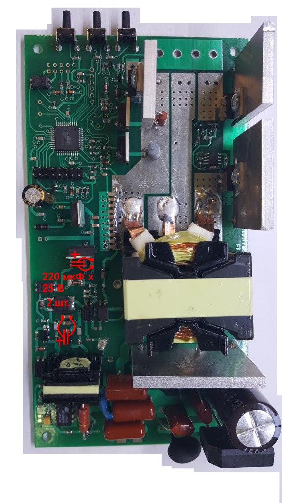

AlexAi
[user]Alexguyfromby[/user], FSFA живая. По видео это видно.
Добавлено 26 Май 2017 в 16:46
[user]Alex_Soroka[/user], как разумным способом снизить пиковую мощность в5? Ваше мнение.
Nikola100+, KS18XL, inmo v8.
Swarovski
мы пробовали снижать пиковую мощность FSFA.
Резистор 2 Вт, 10...18 кОм включить между выходом FSFA (вывод 10- крайний) и минус конденсатора (47 мкФх 400 В)
Тогда конденсаторы 2х 684 х 250v будут постоянно заряжены, а также будет заряжен конденсатор питания верхнего ключа.
ЗУС В5 ничинает работать очень мягко. Звук трансформатора исчезает вовсе. Как влияет на качество зарядки не проверяли.

Swarovski
Alexguyfromby
Цитата: Swarovski от 26 Май 2017 в 19:26
Цитата: Alexguyfromby от 26 Май 2017 в 15:50
Нужно будет лечить....
лечение:
Делал я так, работает лучше но на малых аккумуляторах 7А/ч идет не зарядка, а добивка...и эффективность по сравнению с 4-ой версией никакая......
YagMort
#539
[user]Alexguyfromby[/user], Сорока же писал, что 5-ка для мелких аккумов не предназначена, его типа "хомячки" уломали добавить эти режимы, хотя им там делать нечего.
Для мелочи 4-ка наше все. Ради этого её и брал, но пока она за всех отрабатывает.
Намедни займусь апгрейдом, а там поглядим, что получится.
