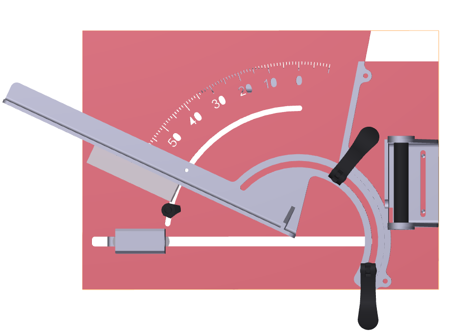

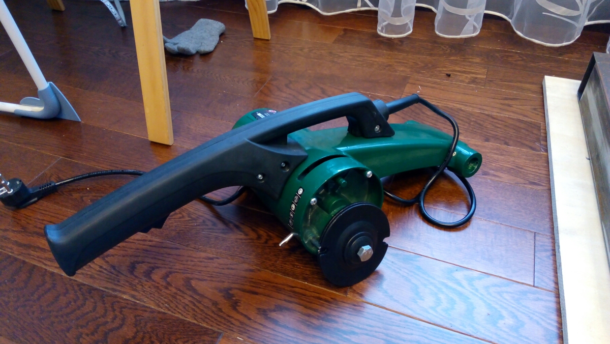

Для реализации своего проекта легкого электромотоцикла (https://electrotransport.ru/index.php?topic=42551.msg1005024#msg1005024) возникла потребность в инструменте, позволяющем нарезать трубы под нужными углами и делать сварные сопряжения круглых труб. Поскольку ничего стоящего на рынке найти не удалось (по приемлемой стоимости), пришлось переделывать то, что было.
Все инструменты, продающиеся в магазинах, обладают одинаковым набором недостатков (вне зависимости от стоимости и производителя) - хлипкое основание, большие люфты везде, где это только возможно и неперпендикулярность реза.

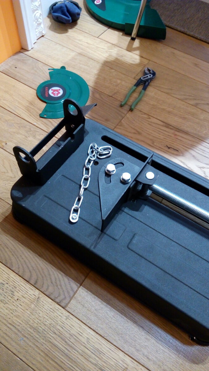

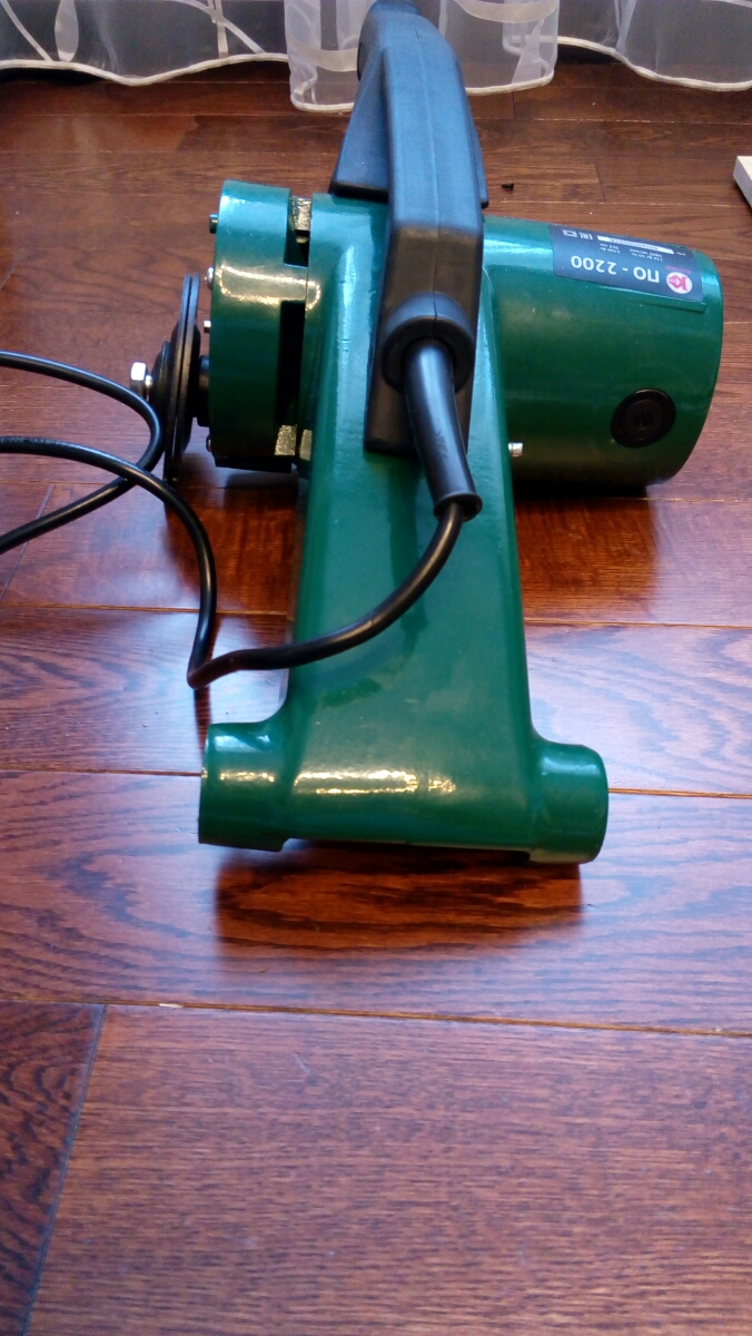

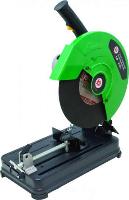

В качестве донора была выбрана монтажная пила Калибр ПО-2200:
Среди прочих аналогов она выделялась самой низкой ценой (6094 рубля) и самой крепкой конструкцией - корпус самой пилы и поворотный узел (шарнир) отлиты одним куском, что делает его максимально прочным:

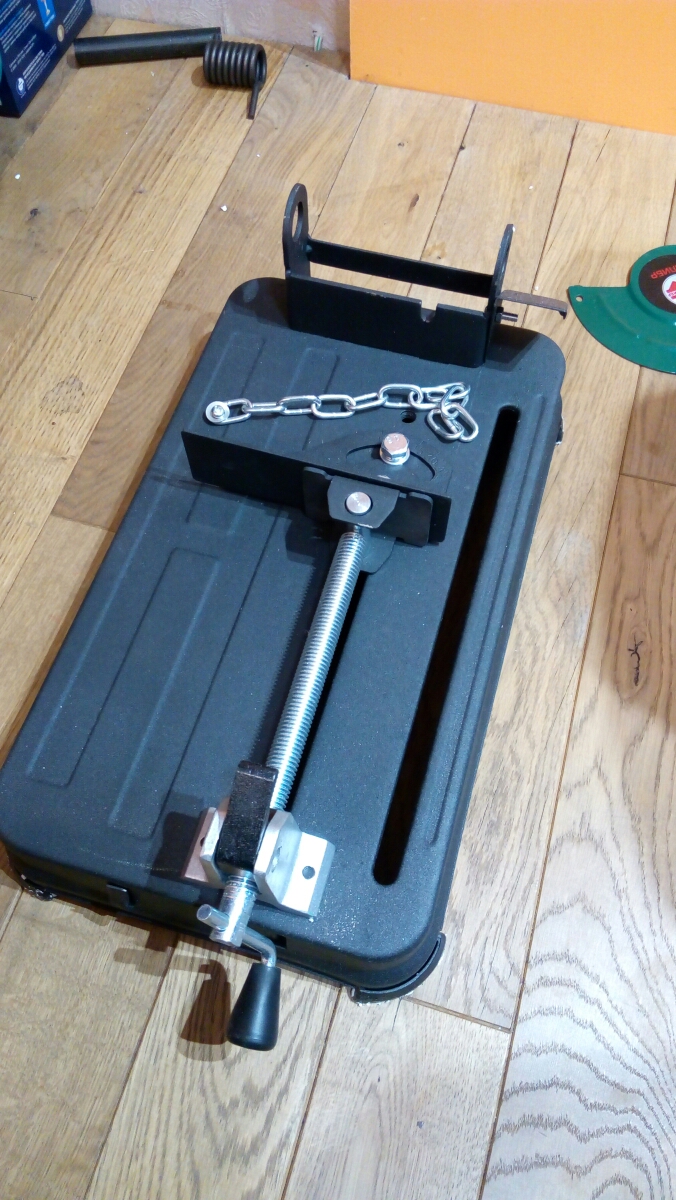

Тонкостенное штампованное основание сразу выкидываем на помойку - штатный транспортир не позволяет даже примерно выставить нужный угол - на глазок можно выставить точнее:

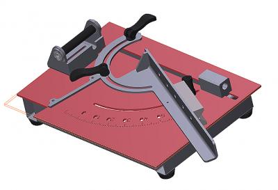

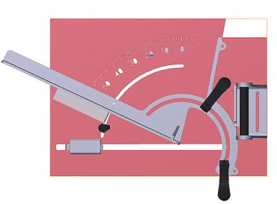

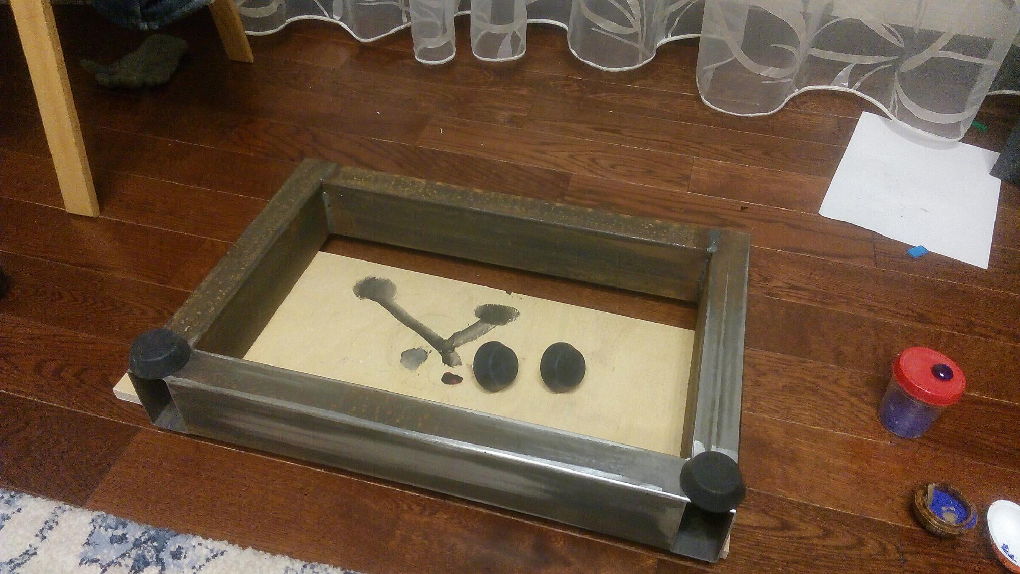

Для изготовления рамы нового рабочего стола я взял прямоугольную стальную трубу сечением 80х40х2 мм, размер рамы 530х350 мм. По краям расположены вибропоглощающие ножки из ассортимента промышленной фурнитуры KIPP:

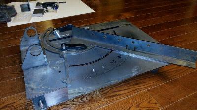

Рабочий стол будет вырезан из стального листа толщиной 6 мм. В самом листе лазером будет вырезана градуировочная шкала транспортира, позволяющая выставить угол с точностью до 1 градуса:
Пока это все - чертежи готовы, детали заказаны, продолжение следует
Steel RAT
ИМХО, конструкция фиксации профиля-трубы жидковата.
Да и закреплять разные виды проката будет неудобно.
Сделайте один болт постоянно неподвижным и вокруг него уже вращайте свою поворотную фигню.
Как было на оригинальном столе.
Если вы будете пилить только мелкие трупы трубы, то тогда еще ничего.
Jeca
[user]ArtemT[/user], Вам сверлильный станок нужен.
ArtemT

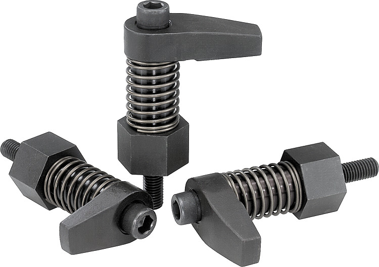

Не, фиксация профильной трубы как раз будет надежной - на чертеже этого не нарисовано - крепиться она будет не к этой поворотной штуковине - она только для выставления нужного угла, труба будет крепиться слева струбциной к рабочему столу, а ближе к самой пиле, я ее зафиксирую специальными зажимами - типа вот такого:
Я рассчитывал использовать агрегат для нарезки двух видов профиля - квадратного/прямоугольного и круглого - вроде и то и другое должно надежно держаться.
Один болт неподвижным сделать в данной конструкции не получится, потому что центр вращения поворотной фигни находится на левой плоскости отрезного диска - сделано это для того, что бы в независимости от угла поворота я всегда буду точно знать, где пройдет линия реза - это позволит быстрее и точнее выставлять заготовку

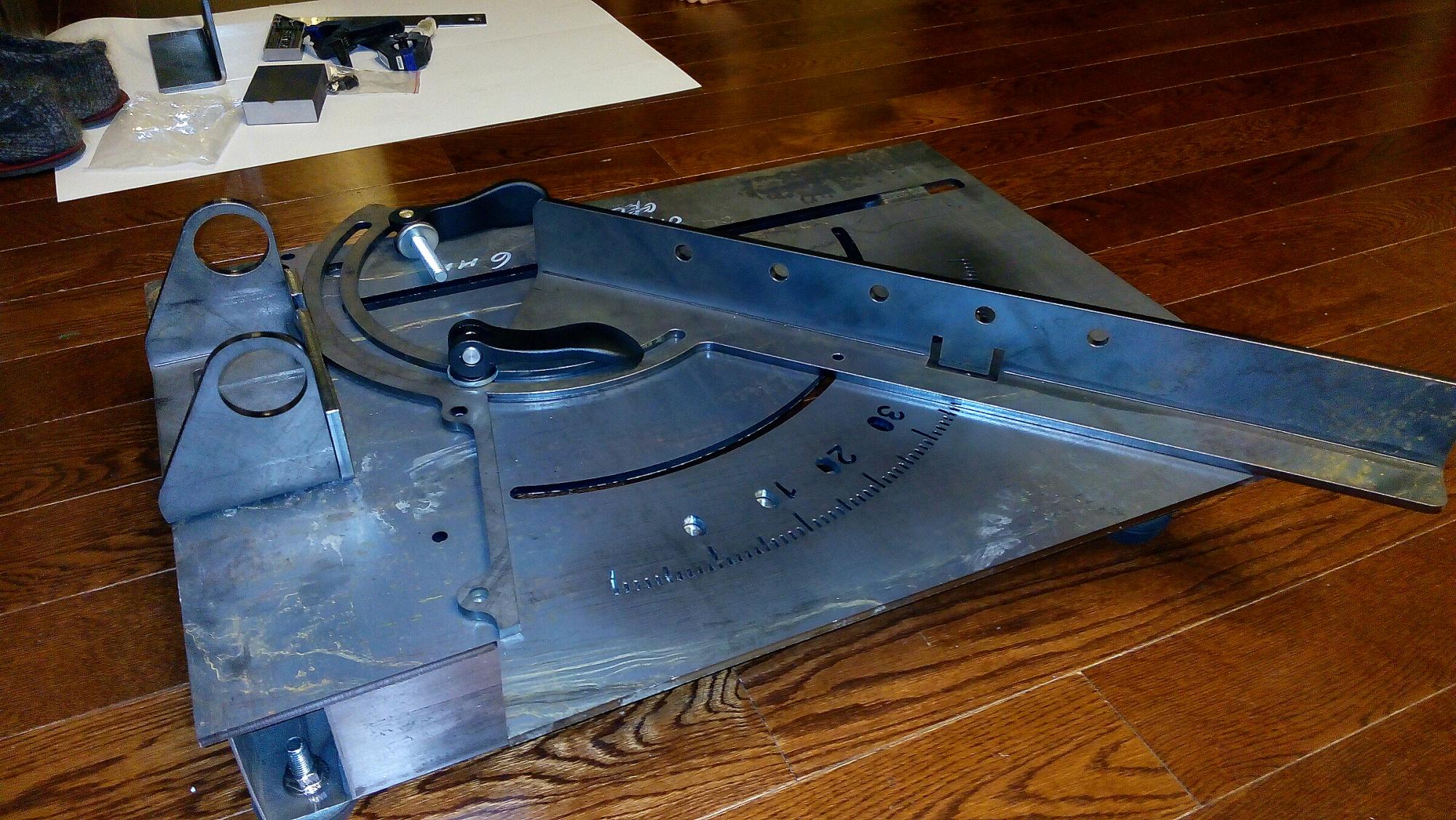

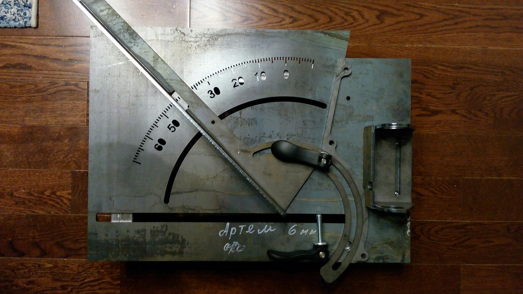

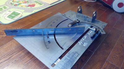

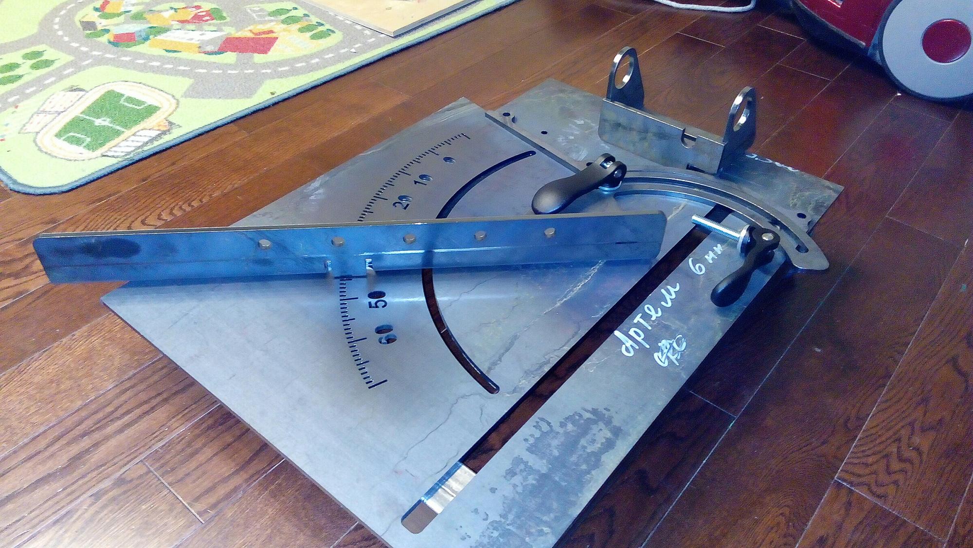

Получил сегодня лазерную резку и гибку - результат, на мой взгляд, просто шикарный - все получилось очень крепко и надежно, шкала транспортира позволяет выставлять угол с точностью до 1 градуса, а 6-ти миллиметровый лист стали, из которого изготовлены все детали, позволяет зафиксировать заготовку очень надежно. Осталось дождаться токарки / фрезеровки и сварить все это дело:

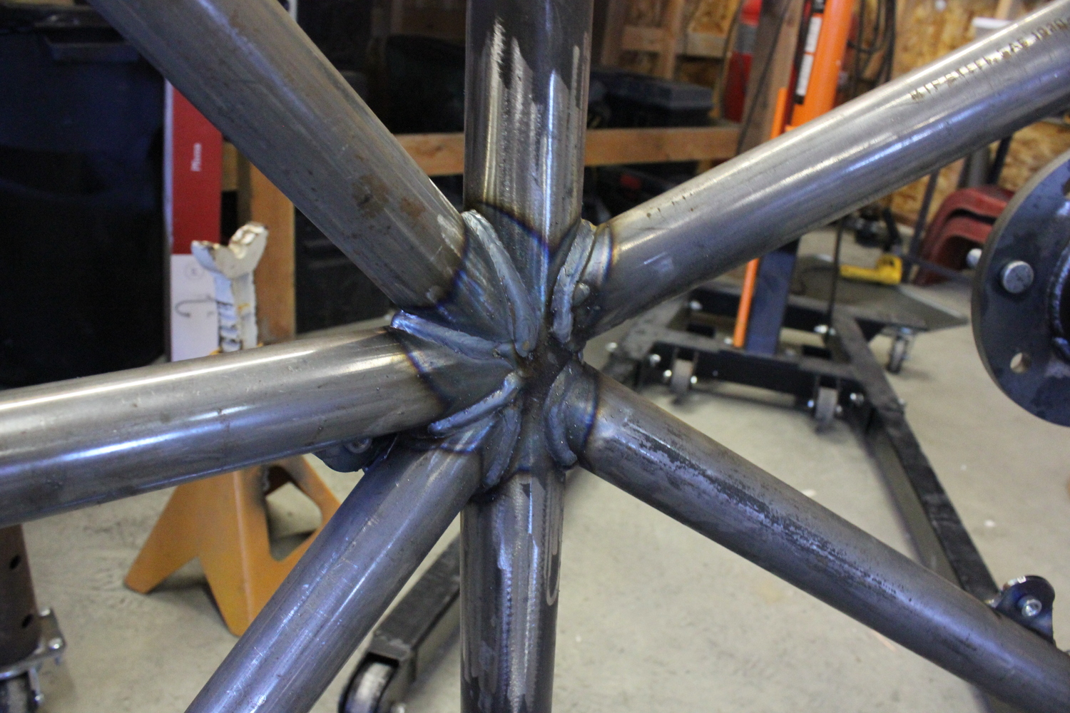

Гриндер? Имеется ввиду tube notcher? Я просто не знаю, как будет по-русски называться штуковина, которая позволяет делать вот так:
если речь об этом, то у меня есть замечательное руководство по изготовлению простого но очень гибкого устройства - от человека, который всю жизнь строит мотоциклетные рамы - правда, на английском - если это не проблема, могу выслать (кому нужно, пишите в личку или вот здесь можно скачать https://electrotransport.ru/index.php?action=downloads;sa=view;down=843)
