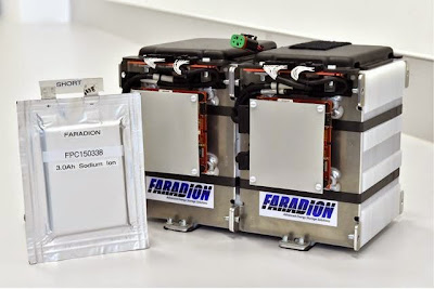

ура!!! все переходим на СОДУ (натрий) !!! http://www.electric-vehiclenews.com/2015/05/williams-demo-worlds-first-sodium-ion.html
вроде как всего немного хуже лифера.
Что за бред на графике? У них Лифер больше 300 Втч/кг :facepalm:
