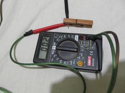

Замерил сопротивление от площадки в ЗУСе, куда впаян красный и чёрный провод до соответствующих клемм аккумулятора- мультиметр показывает 1-2 Ом. Подключил ваттметр с нагрузкой 3,6 А на плату ЗУС-на ваттметре 12, 45 В на мультиметре на клеммах 12,65 В. До подключения нагрузки мультиметр показывал 12,81 В.
А на каком элементе платы было бы правильно искать цифры наиболее близкие к вольтам с экрана ЗУС?
Я не могу решить задачку первого класса, про то, на каком элементе платы пропали 0,6 В.
При таком различии фактических и ЗУСовских напряжений может страдать режим заряда?

ЦитироватьЗамерил сопротивление от площадки в ЗУСе, куда впаян красный и чёрный провод до соответствующих клемм аккумулятора- мультиметр показывает 1-2 Ом
Когда на мультиметре порвались окончательно сделанные из соплей китайские провода я купил на радиорынке звуковые провода 2,5 мм и впаял прямо вовнутрь приборчика. Раньше при замыкании щупов было 2,6 Ом а сейчас 0,2 Ом :bw:  Вот тебе и проводочки :kidding:  Может мультиметр врет ваш?

А ещё врёт осциллограф (показания 12,66 В), ваттметр?
Сопротивление проводов я мерил в режиме "прозвона"- замерю в правильном режиме.

Цитата: Alex_Soroka от 08 Фев. 2017 в 18:30
И про делитель и R12 который "смотрит напряжение".
Если АКБ не подключен то на входе в Атмегу должен быть "ноль", и FSFA2100 не работает (синий светодиод потушен). У вас так ?
Да, у меня так - 0 и диод потушен.
