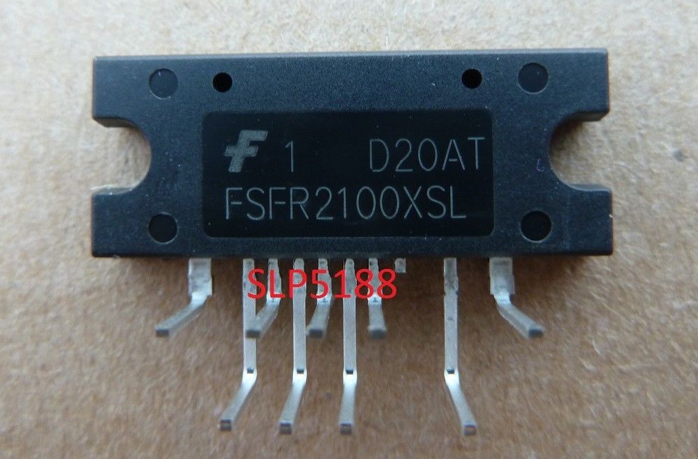

[user]ihor[/user], думаю над этим. Проблема в том, что при наличии хорошего радиатора, его нужно крепить на плату. А с этим есть вопросы, так как в районе чипа почти сплошная металлизация. И при таком развороте необходимо будет некоторые элементы монтировать на нижнем слоее печатной платы, а это подразумевает использование нового корпуса.

http://www.ebay.com/sch/i.html?_odkw=fairchild+FSFA&_osacat=0&_from=R40&_trksid=p2045573.m570.l1313.TR0.TRC0.H0.XFairchild+FSFA2100.TRS5&_nkw=Fairchild+FSFA2100&_sacat=0
По функционалу подойдёт, но распиновка другая. Придётся печатные проводники резать и перемычки ставить.

[user]AlexAi[/user], Крепеж к боковой или какой другой стенке через допкронштейн?
Vova_n
[user]AlexAi[/user], А если Г-образный люминь посадить от и до как нарисовал полоску, керамические пластинки в помощь. На плате возле фетов есть к чему крепиться вроде.
AlexAi
[user]Vova_n[/user], транзистор синхронника не хило греется. Хотя идея не плохая.

Нет смысла возиться. Тем более, что автор писал фсфа должен находиться как можно ближе к трансу. А тут еще такой огород городить. Наших и так как грязи, думал у этого показатели лучше.
