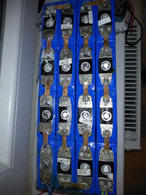

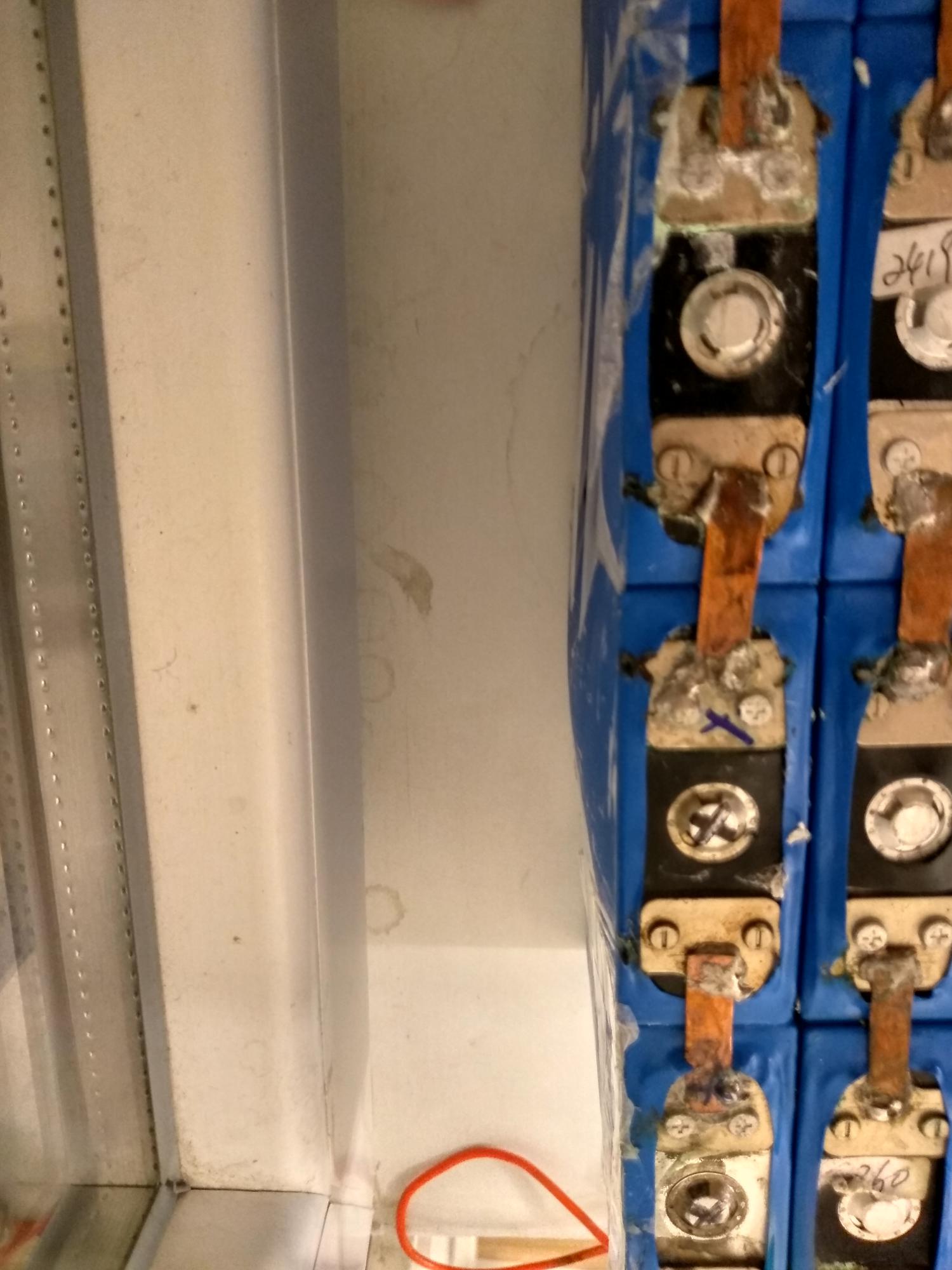

хочу поделиться случаем , который неизбежно вызвал бы возгорание, если бы это были нонейм элементы без качественных клапанов защиты как у этих элементов. Одновременно две ошибки, допущенные двумя разными людьми !
Батарейка была собрана из Samsung 35E на 24в
что случилось :  1) при монтаже силовых ключей монтажник снес дорожку, которая шла на затворы зарядных мосфетов
2) тестировщик в свою очередь заряжая батарею для проверки емкости забыл переключить зарядник на правильное напряжение , соответствующее 7s для ионок, и вливал энергию не снижая тока
3) занимаясь своими делами он услышал звук лопающегося поп-корна (как в микроволновке лопается кукуруза, также часто) - это отщелкивались клапана в элементах от перезаряда !
4) батарейка была закутана в асбестовое одеяло и выброшена на улицу, температура наружнего текстолита по тепловизору  была 138 градусов(внутри гораздо больше, измерять было страшно)
5) Процесс "приготовления" продолжался еще минут 15 с замедляющимся похрустыванием... доходили оставшиеся элементы..

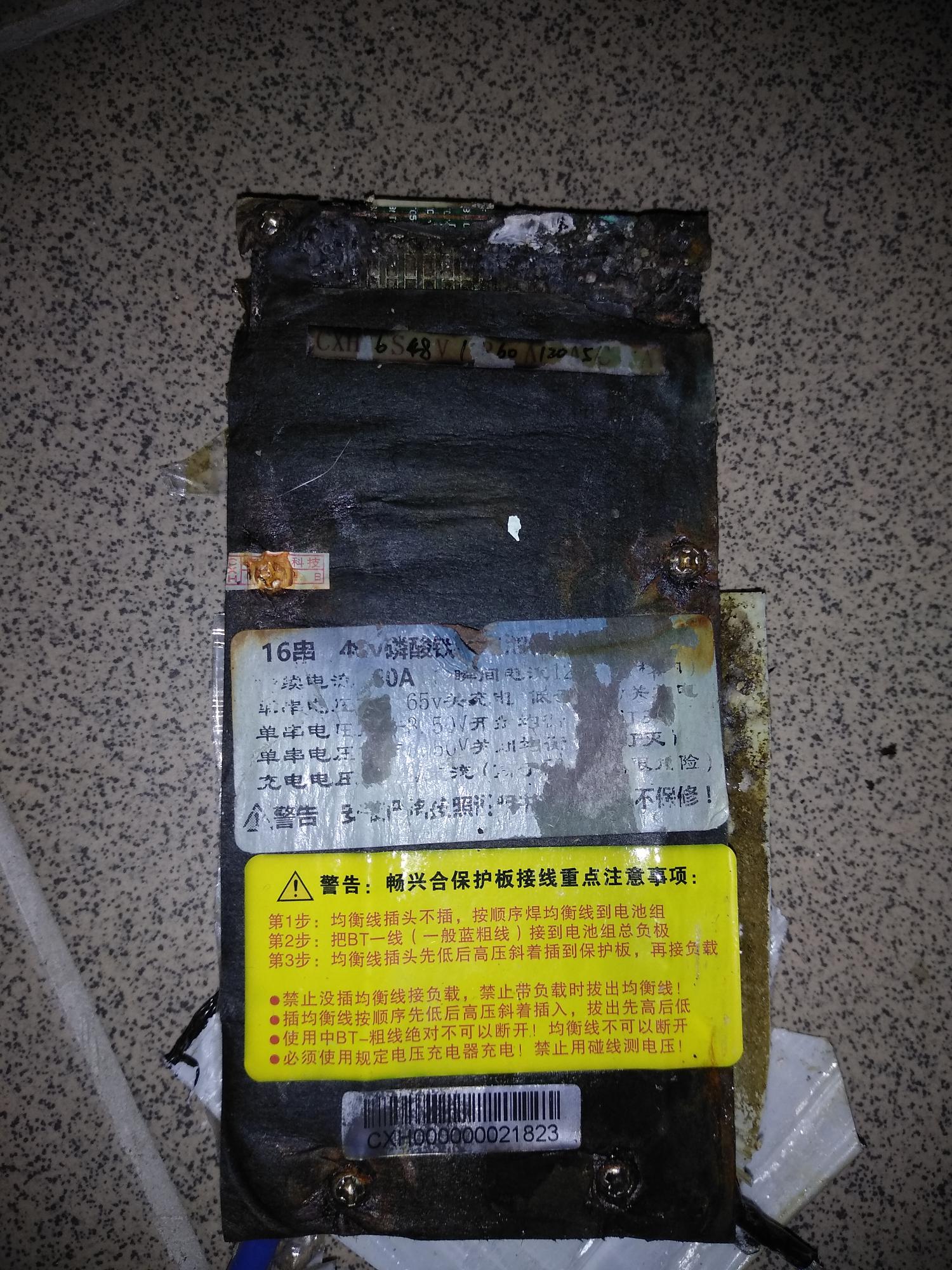

после остывания и демонтажа БМС было проведено расследование, и восстановлен порядок произошедшего...
из батареи при этом вытекло не малое количество электролита с шипением и другими страшными звуками
демонтаж БМС
[/a]
по сути, это результат зарядки АКБ без БМС, которая в данном случае была, но не работала
