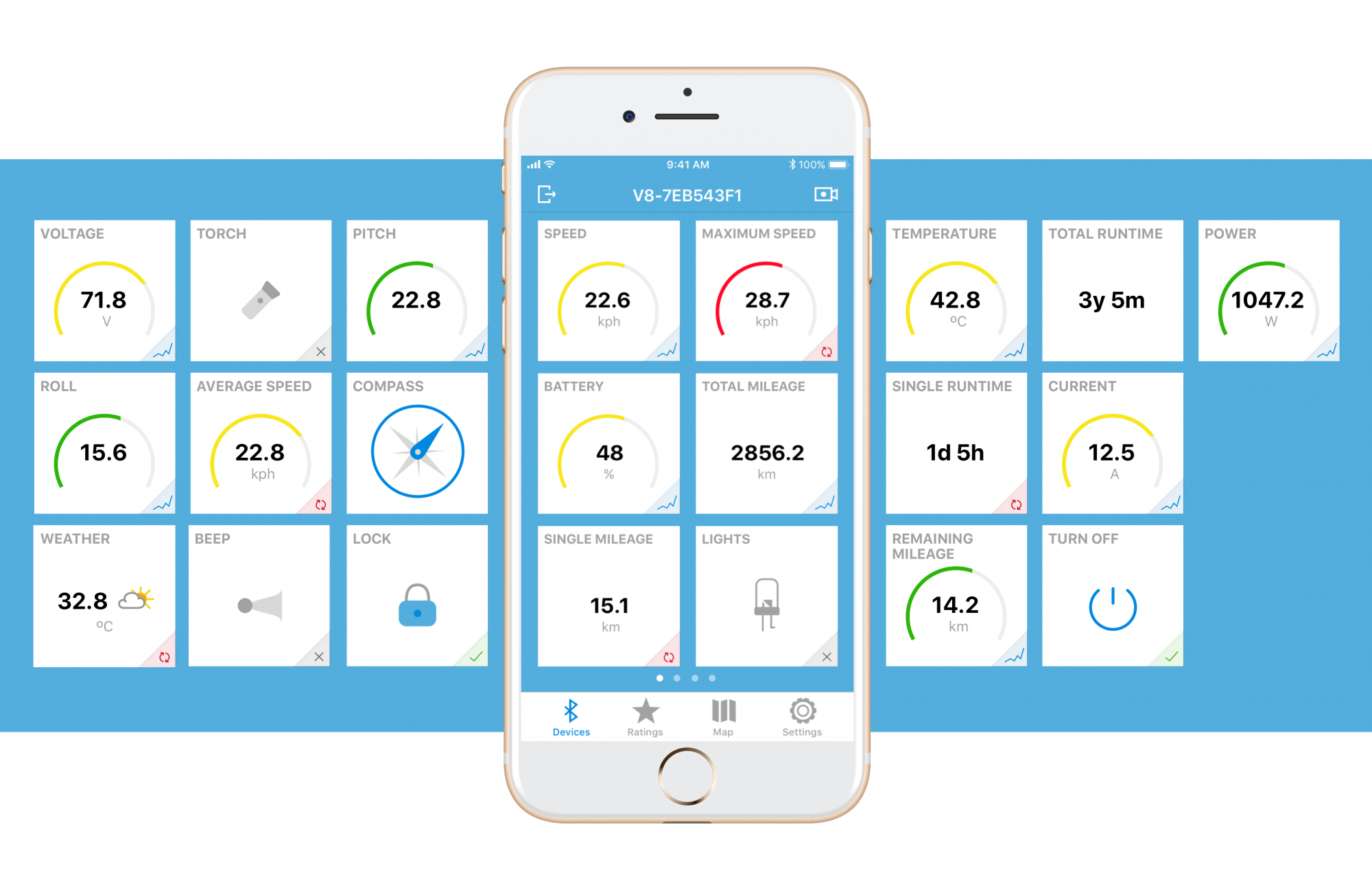

Приветствую всех читателей!
Я наконец-то завершил первую версию приложения для моноколеса. А ведь начал разрабатывать его еще с июня 2016, но то свадьба, то ремонт,  то покатушки :)
Приложение доступно только на iOS (от 10.0 и выше из-за особенностей bluetooth-соединения, работой на фоне, а также синхронизацией с CloudKit для мировых рейтингов).
Скажу сразу, что официального API от Ninebot/Inmotion/KingSong/Gotway нет, поэтому пришлось импровизировать и кооперироваться с разработчиком GyroMetrics.
Итак, встречаем DarknessBot!
Поддерживаемые модели
◉ Ninebot (One C, C+, E, E+, P, A1, S2, Mini, Mini Pro, KickScooter)
◉ Inmotion (V3, V3C, V3S, V3Pro, V5, V5+, V5F, V8, V10, V10F, R1, R1, R2, L6, L8)
◉ Gotway (MTen2, MTen3, MCM2, MCM4, ACM, MSuper V3, Monster, Tesla)
◉ KingSong (14, 14S, 16, 16S, 18, 18S)
◉ Rockwheel (GT14, GT16)
◉ Xiaomi (M365)
Особенности
◉ Изменяемый плиточный интерфейс, который можно настроить под себя
◉ Отображение всех доступных метрик устройства через Bluetooth LE:
   ► Текущая скорость
   ► Максимальная скорость
   ► Средняя скорость
   ► Общий пробег
   ► Остаточный пробег (в зависимости от веса ездока, батареи, циклов зарядки и погодных условий)
   ► Общее время работы
   ► Процент заряда батареи
   ► Температура контроллера
   ► Мощность
   ► Вольтаж
   ► Продольный и поперечный наклон (*)
◉ Изменение параметров устройства:
   ► Максимальной скорости
   ► Режима жесткости педалей (*)
   ► Режима блокировки (*)
   ► Режима ограниченной скорости (*)
   ► Уровня громкости (*)
   ► Уровня наклона подножек (*)
   ► Режима переноски (*)
   ► Режима подсветки (*)
   ► Гудок (*)
   ► Оповещения (*)
◉ Карта
   ► Просматривайте местоположение райдеров по всему миру
   ► Следите за геолокацией своих друзей в режиме реального времени
   ► Прокладывайте маршрут для друга, который автоматически будет перестраиваться в процессе поездки
   ► Погрузитесь в режим дополненной реальности, чтобы видеть друзей и маршруты к ним
   ► Используйте фильтры для карты
◉ Профили
   ► Создавайте и делитесь своим профилем внутри DarknessBot
   ► Ищите и добавляйте своих друзей
   ► Присоединяйте свои WhatsApp и Telegram аккаунты для чата с друзьями
   ► Приглашайте друзей в поездки
◉ Логирование и отображение графиков метрик для удобного просмотра (вплоть до месяца)
◉ Запись видео с камеры с отображением датчиков
◉ Компас и прогноз погоды
◉ Приложение для Apple Watch
◉ Интеграция с Apple Health (Использование информации о текущем весе для вычисления оставшегося пробега)
◉ Интеграция с Нейронной сетью (Для более точного прогноза остаточного пробега)
(*) - не для всех моделей

Илья, вот здесь обсуждался алгоритм пробега до нажатия кнопки "сброс".  Вроде бы полезная функция.

[user]kds2001[/user], выставить-то можно, и даже в прошивку колеса значение записывается (через родную прогу это можно увидеть), но почему-то у нас это не изменило максималку колеса. Проверь, может у тебя сработает.
Добавлено 15 Фев. 2017 в 16:53
[user]Alex---Sh[/user], ну в моем приложении проще - ты можешь глянуть график за нужный период и узнать сколько проехал. А так можно добавить блок "Персональный пробег", который можно вручную сбрасывать. Как и максимальную скорость

[user]ILYA2606[/user], чтобы статистика по пробегу накапливалась, надо приложение во время езды все время подключенным держать?
ILYA2606
[user]Surf_el[/user], нет, инфа об общем и текущем пробеге хранится в прошивке контроллера.
