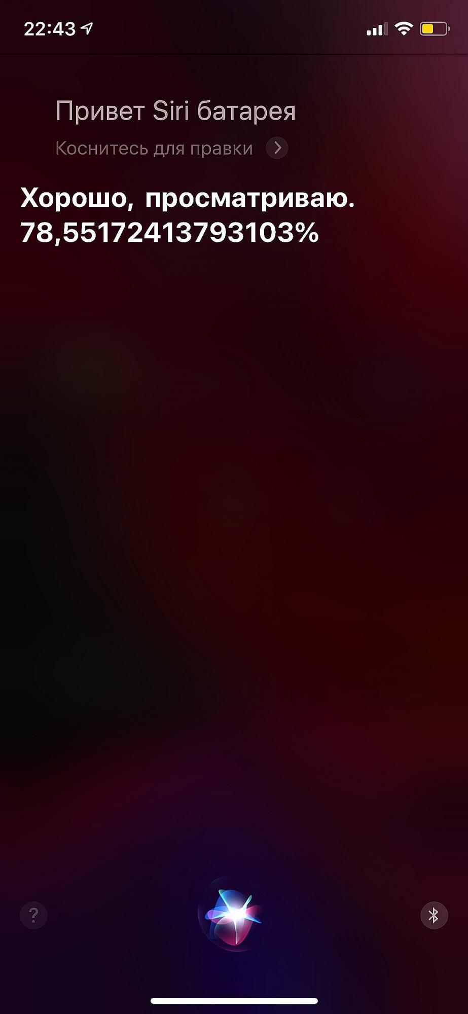

и ещё. Когда делаю запрос заряда батареи через Siri - ответ выдает с 14 знаками после запятой. Учитывая, что делаю это на ходу в наушниках - тяжело воспринимать информацию :)))
