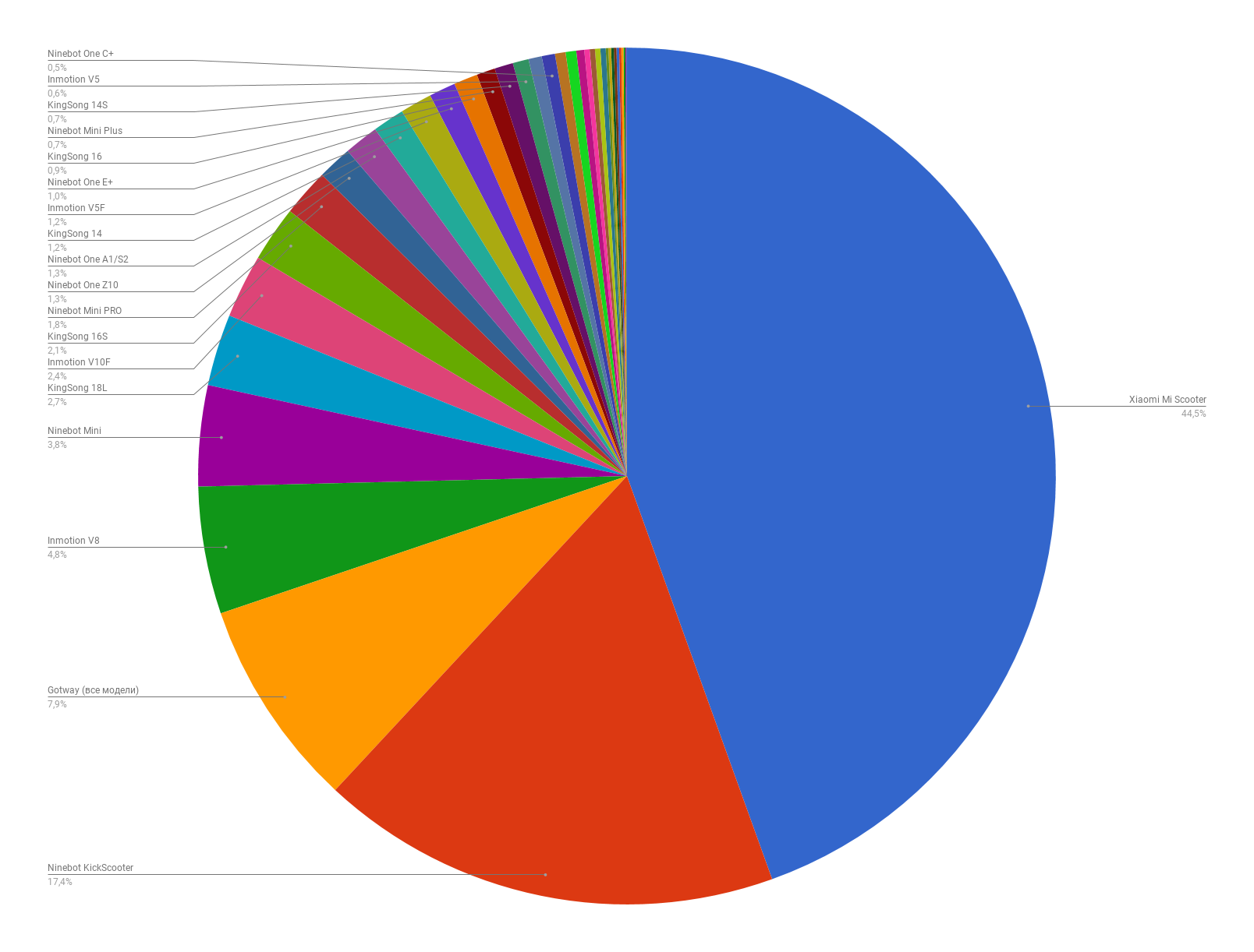

ILYA2606
Статистика DarknessBot по моделям электротранспорта на 13 августа:

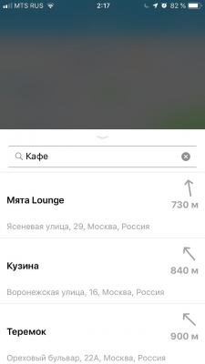

- Добавлена опция Запрос фичи в О программе
- Карта: Добавлены направления к найденным местам
- Улучшена поддержка KingSong 16X and 18XL
- Поездки: Улучшен UI

DarknessBot 5.3 уже в Appstore!
Что нового:
- Поездки: Автоматический трекинг поездок
- Добавлена поддержка 100В устройств
- Добавлена опция Запросить фичу на экран О программе
- Добавлено Интро
- Карты: Добавлены направления к найденным местам
