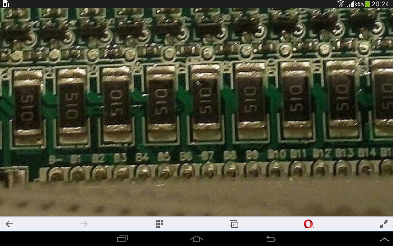

народ. есть батарейка 48в 16s Lifepo4  и бмс к ней. вчера погонял разрядил аккум. сегодня зарядил решил померить каждую ячейку и пару ячеек  не заряжены то есть 3.22 где то. а остальные 3.4-3.5в. тест делал сразу после как зарядился аккум . отдельно я уже балансировал эти ячейки они уже убегали. по 1 шт они в порядке держат напряжение 3.4в  потом падают до 3.3в бмс вроде работает отсекает при нижнем точно! и при верхнем как я понимаю или нет. Зарядка : когда заряжена батка вкл выкл вкл выкл ( на зарядке  2 диода зеленый и красный зеленый становиться красным при зарядке).  через какое то время.  есть проблема как я понимаю? бмс? или как быть?  В общем получается что большая часть аккума заряжена кроме 4-5 ячеек они на нижнем пороге( они живые вливают всю свою емкость даже больше) .
тока что вычитал форум есть бмс без балансира может у меня такая?  и это чиниться или покупать надо бмс ?

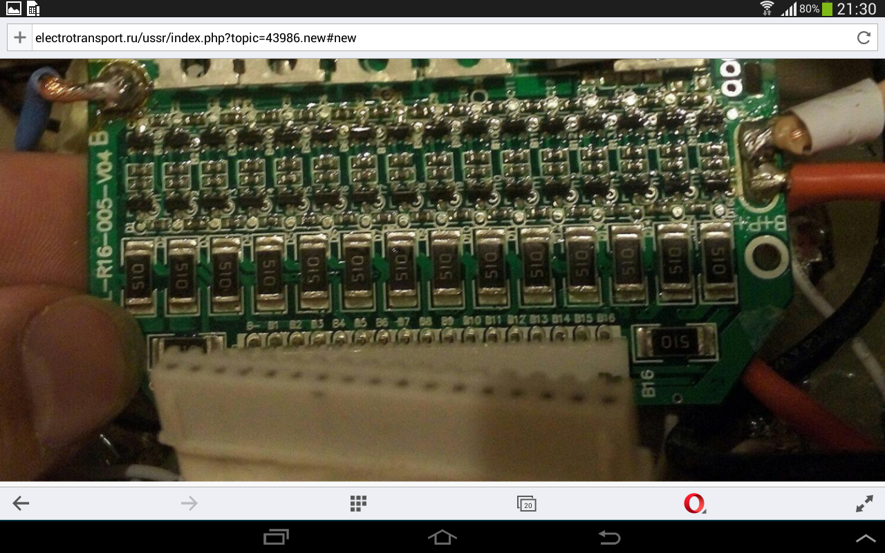

Slavemaster
[user]Servantus[/user], иными словами в продолжение мысли [user]mr.Dream[/user], оставьте на зарядке на ночь - утром все будет хорошо.
[user]Rjkz[/user], видите большие черные прямоугольники с надписью 510 на второй фотографии? Это - балансировочные резисторы, если их нет, то нет и балансировки (как правило при этом на плате есть под них место, то есть часть элементов просто не припаяна).

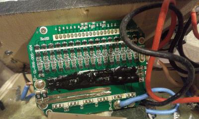

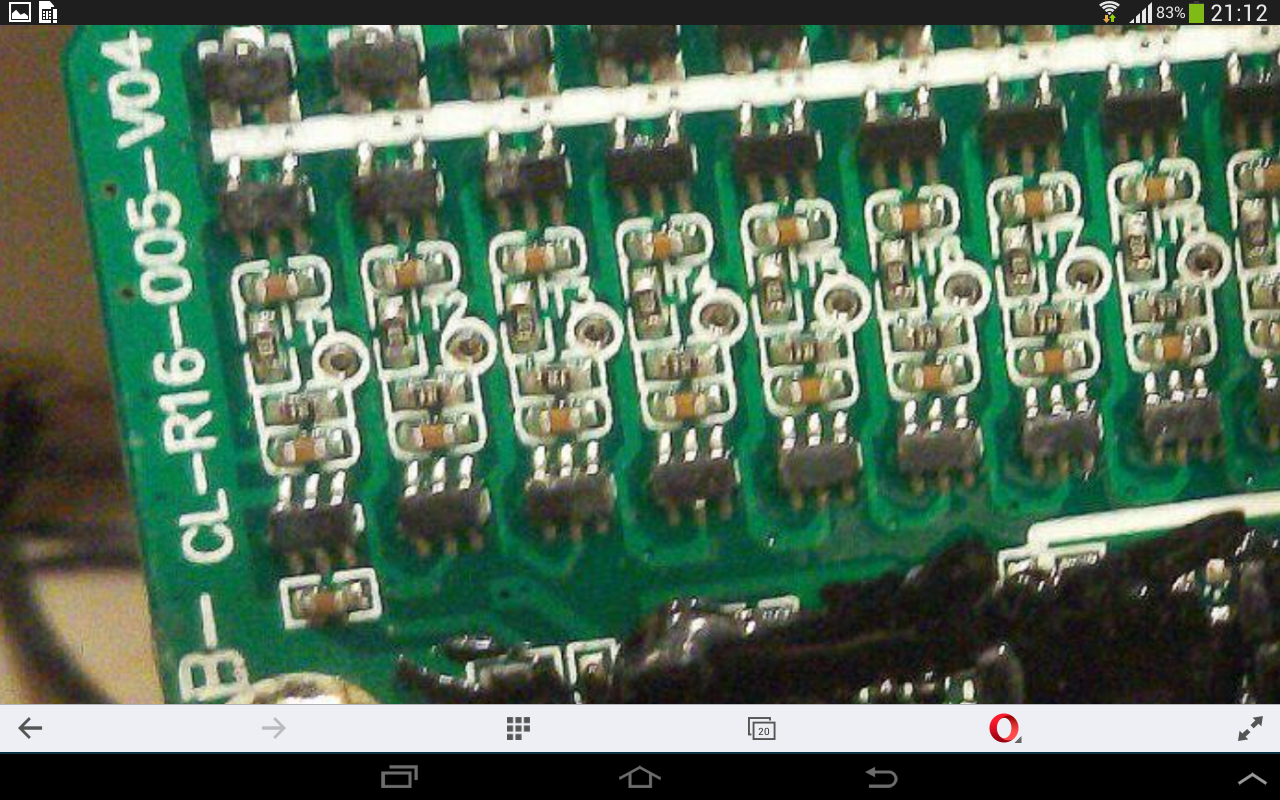

inetchik
#10
Цитата: Rjkz от 20 Фев. 2017 в 20:16.............. как определить есть балансировка или нету?
С детальками, рассеивающими мизерные излишки определились выше, аж с картинками.
Пора браться за паяльник и доработать бмску как в видео на https://electrotransport.ru/index.php?topic=43479.msg1009241#msg1009241. Или сидеть у бээмэски с сухим пальцем и проверять "сливающие" резисторы, вдруг неисправны микрухи, отвечающие за балансировку.
И - ДА, напряжение уменьшить до разумного - 3,5В на канал вполне.
И, чтоб определить точные параметры работы бээмэски, а не от продавца, нужны маркировки пятиножки и шестиножки.

inetchik
[user]Servantus[/user], нужно Ивана ([user]ChpOk[/user]) потеребить иль ещё кого в разделе "Есть работа" на предмет доработки. Сложного в доработке ничего нет, а вот мелкого - аж 32 детальки надо.

inetchik
[user]Servantus[/user], на фотке,
при условии, что красный провод подсоединён к плюсу АКБ а синий к минусу, вижу айяйяйку - отключенный балансирный разъём. Так делать не стоит.
