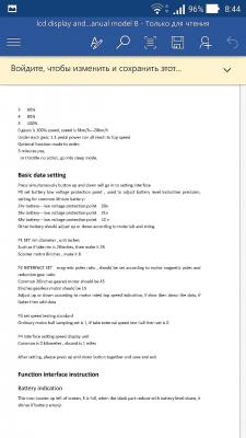

основные данные настройки
нажмите одновременно кнопки вверх и вниз пойдет в интерфейс настройки

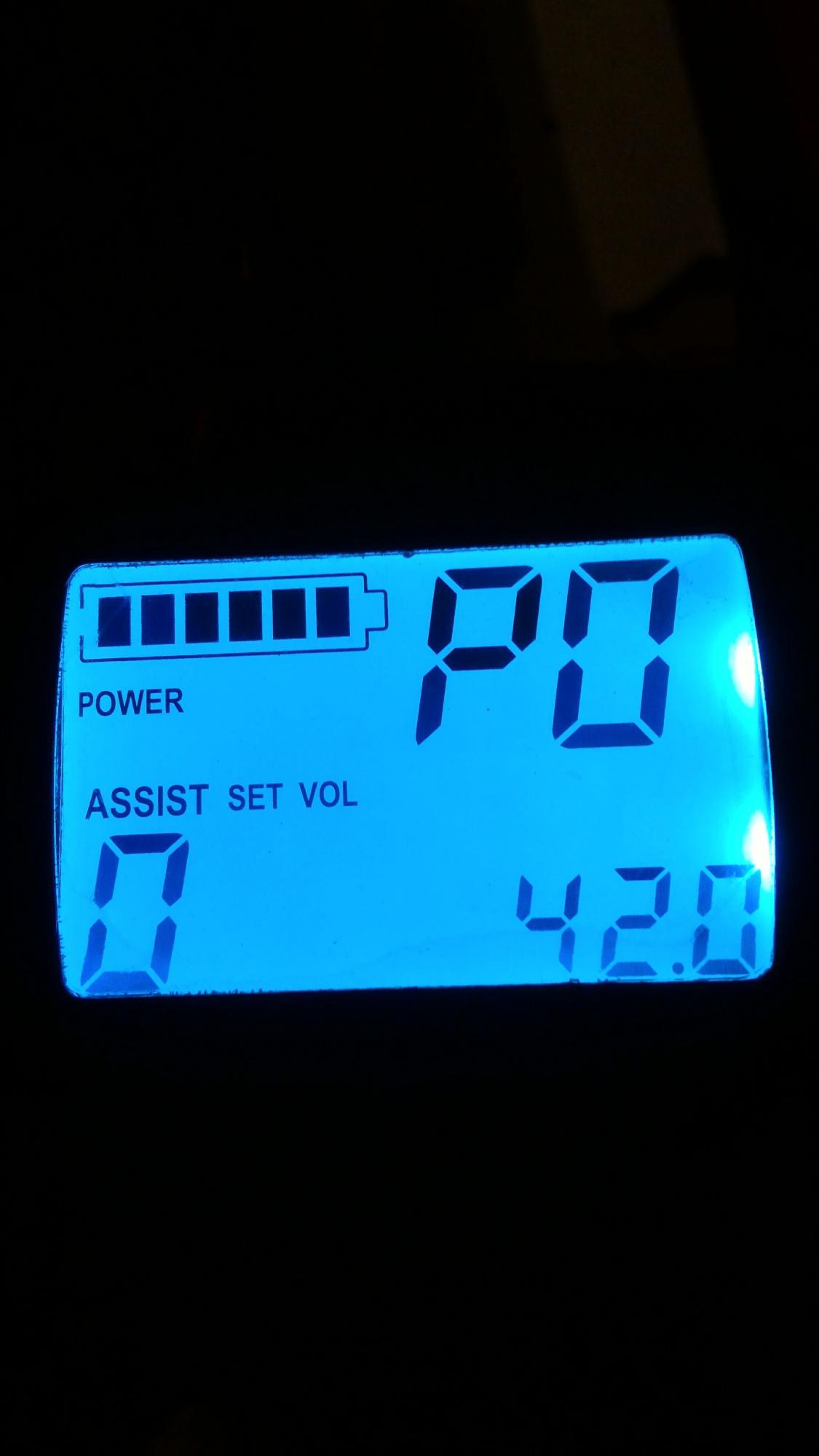

P0набор батареи защита от низкого напряжения, используется для регулировки батареи индикация уровня точности, установка для общего литиевой батареи:
24 В батареи низкого напряжения защиты точки 20 В
36 В батареи низкого напряжения защиты точки 31 В
48 В батареи низкого напряжения защиты точки 42 В
другие батареи должны отрегулировать вверх или вниз в зависимости от материалов и строка
P1НАБОР диаметр обода, блок дюйма
например, если велосипед обод 26 дюймов, а затем сделать его 26
мотороллер 8 дюймов, сделать его 8
P2ИНТЕРФЕЙС НАБОР магнитных полюсов соотношение, должны быть установлены в соответствии с двигателя магнитных полюсов и передаточное число редуктора
общие 26 дюймов мотор должен быть 45
8 дюйма безредукторных двигатель должен быть 15
отрегулировать вверх или вниз в зависимости от двигателя номинальная максимальная скорость заряда, если медленно, то и то, если быстрее, затем добавить данные
P3набор скорости тестирования стандарт
обычный мотор зал выборки набор 1, если взять внешний тест скорости зал затем набор 0
P4интерфейс настройки скорости единицы дисплея
общие составляет 0 километра, на борту находится в 1 км
после установки, пожалуйста, нажмите вверх и вниз кнопки вместе и сохранить и выйти.

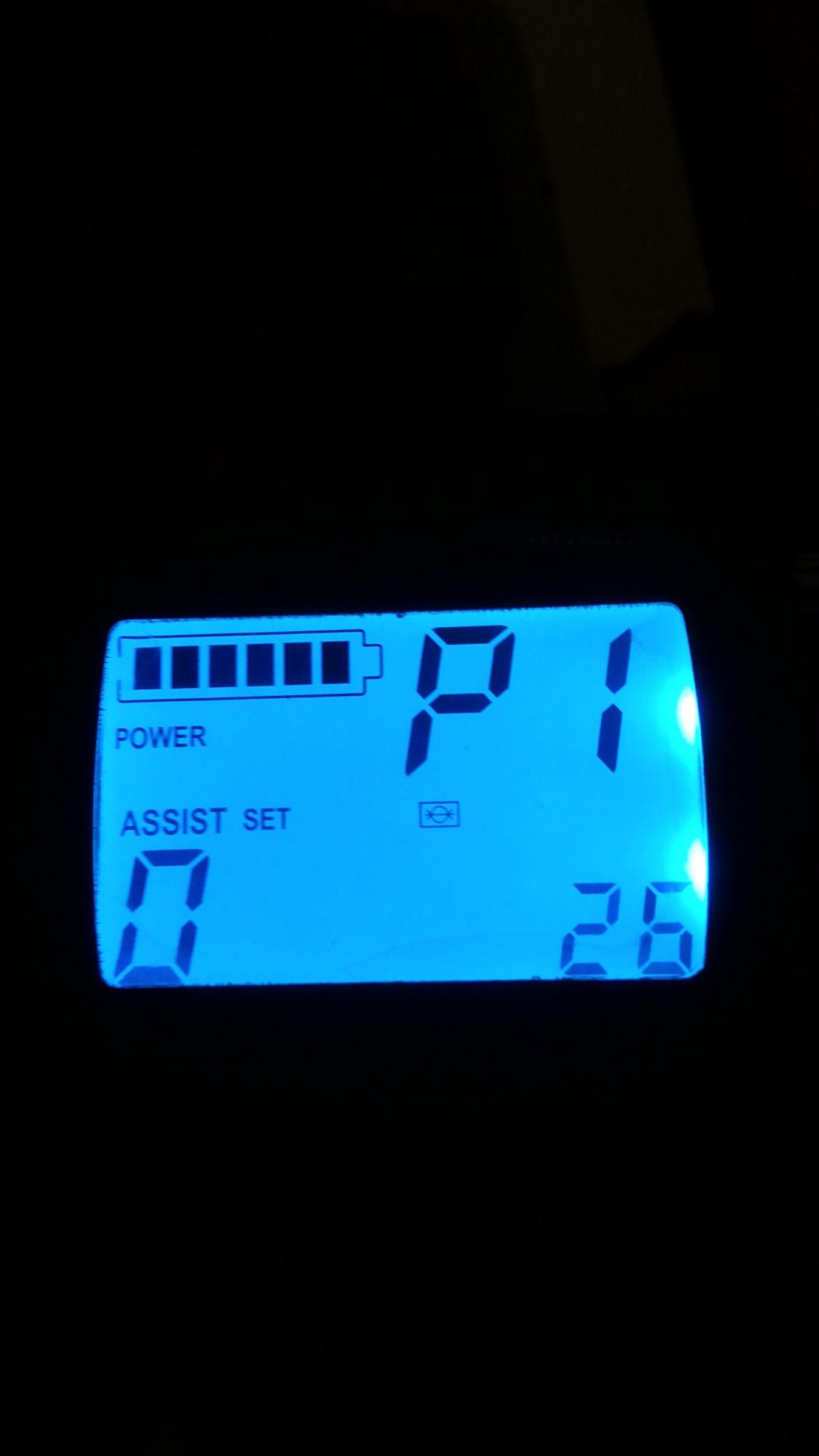

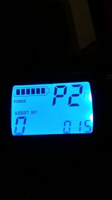

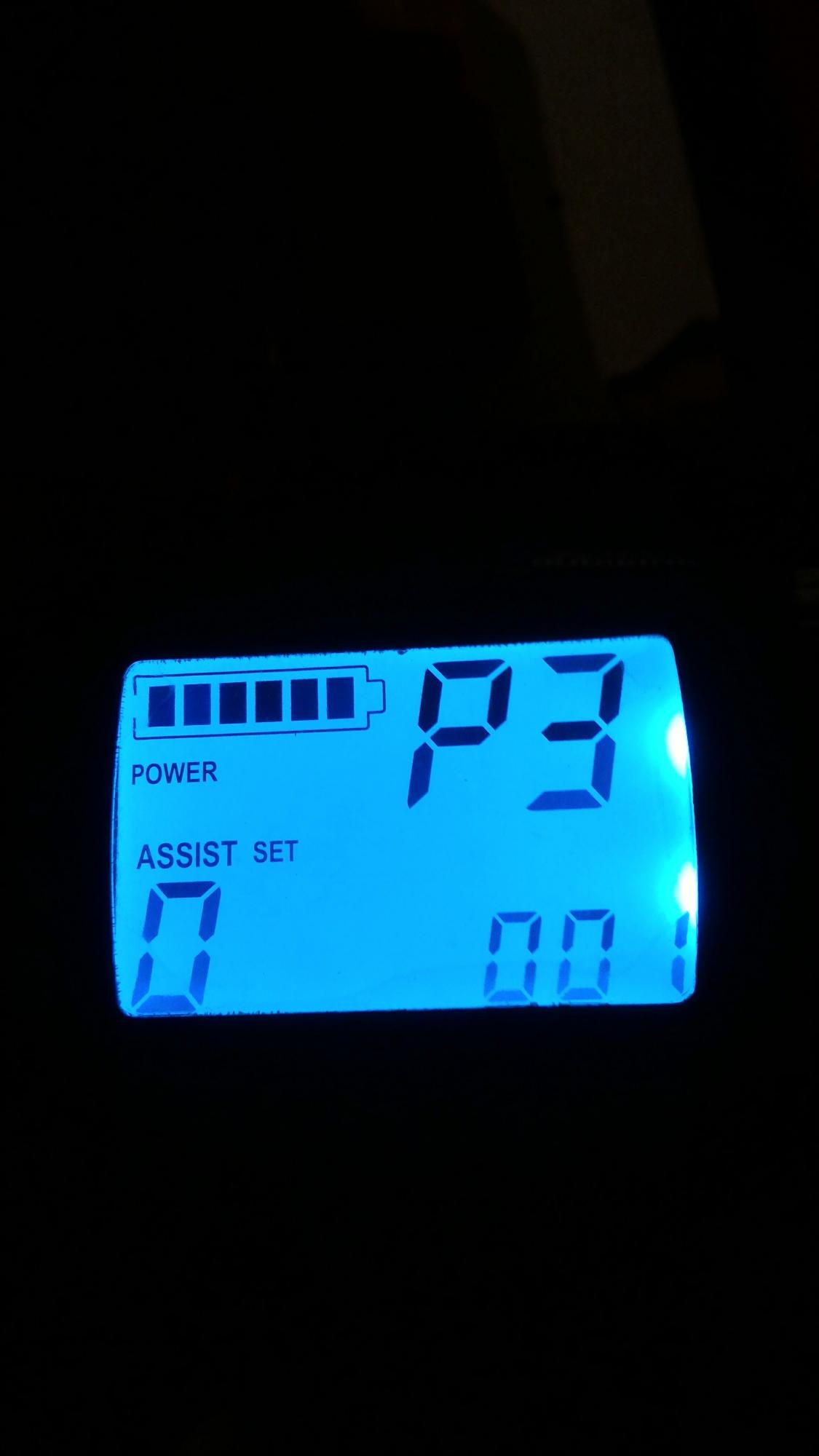

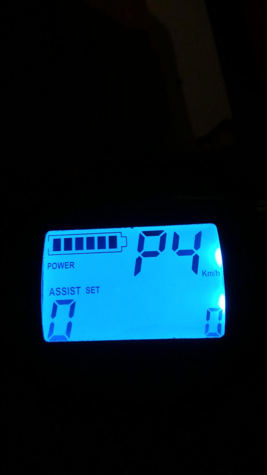

вот что показывает экран
ограничения разряда
колесо в дюймах
число магнитов, ставил 45 как в инстр.
переключение между измерением скорости путем подсчета импульсов (частоты) с датчиков Холла или с внешнего геркона.ставил 1
км и мили.

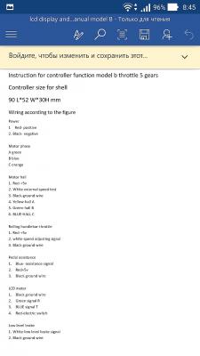

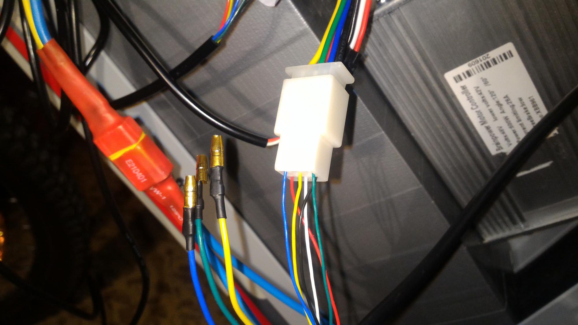

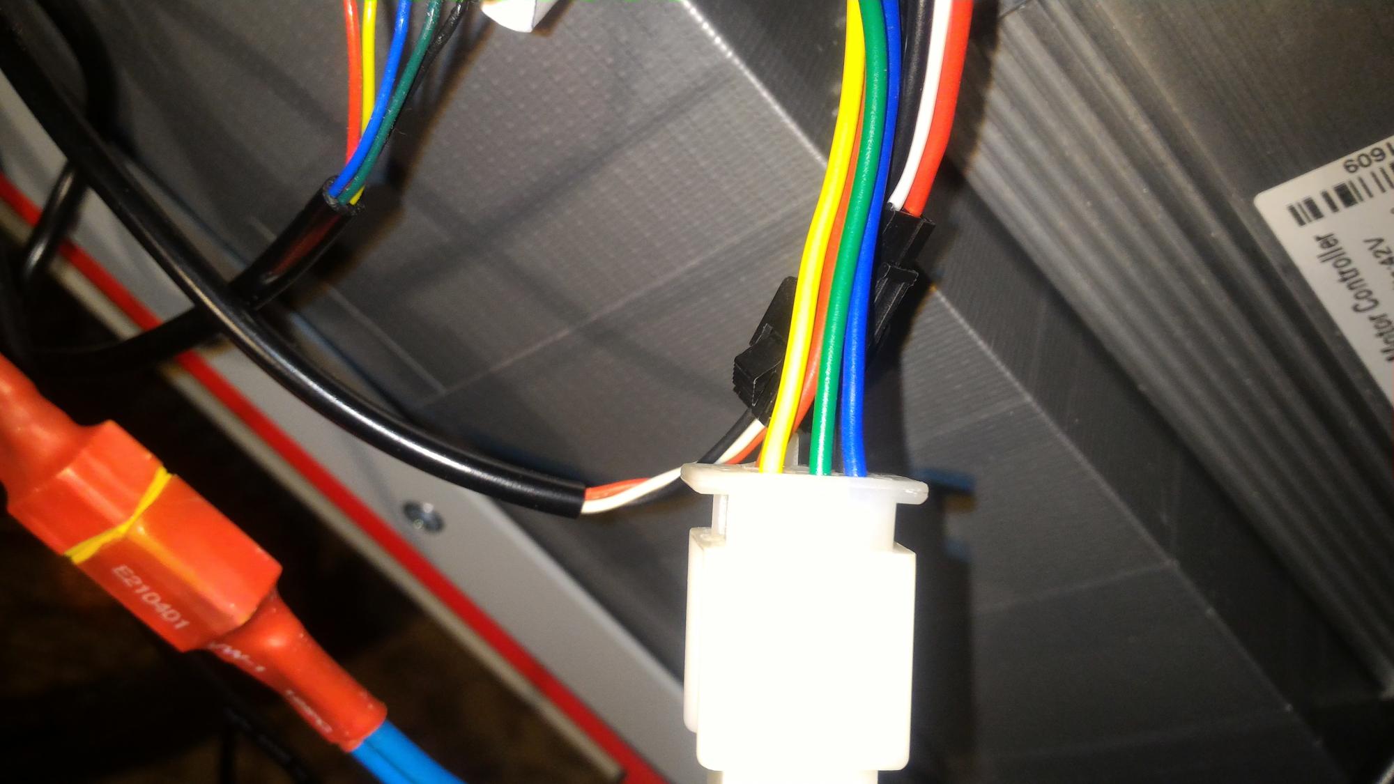

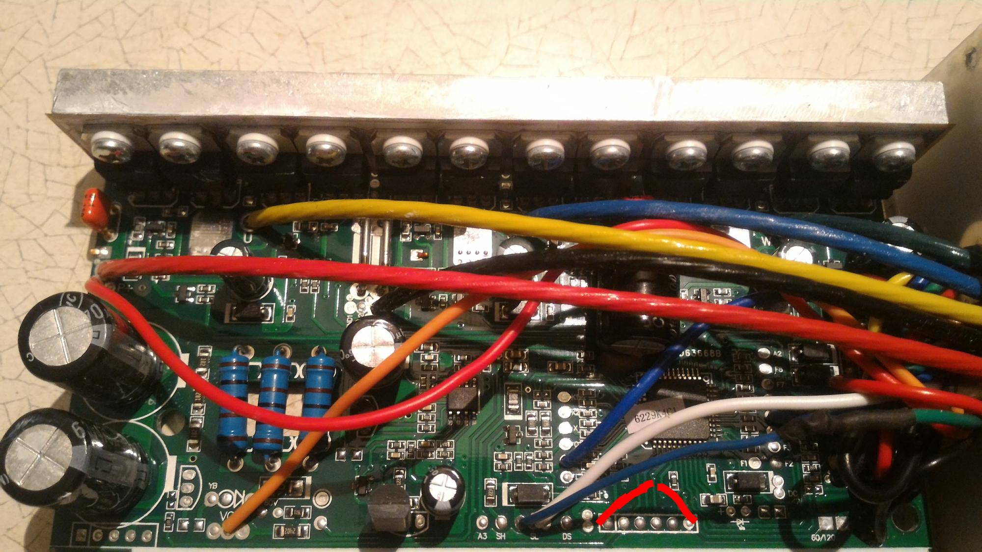

больше настроек нет, PAS( эсситанса) не работает, а при газе на 5 передачи (на дисплее) колесо взлетает ,его даже тормозной датчик не отключает -торможу обычным тормозом и его попускает???

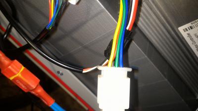

Да и еще, когда просто кручу колесо (рукой) скорость не показывает, но а если назад кручу но показывает. Из колеса выходит 6 проводов д.хола один из них белый, но он никуда не подключается.
Может у кого есть какие нибудь мысли? :help: :help: :help:  ВСЕМ СПАСИБО!!!

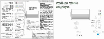

колесо подключал по этой схеме
крестик это мой рабочий вариант, пробовал уже все.

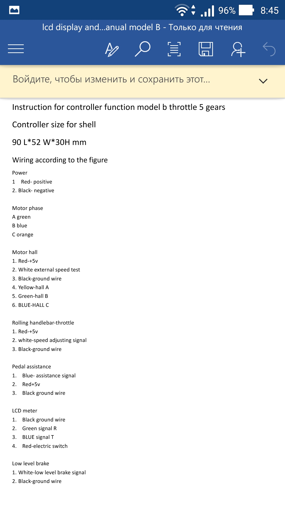

Slavemaster
#1
[user]ssserg[/user], привет! Очень длинный пост получился, вместо копирования инфы с сайта можно давать ссылку или прятать её в
спойлер
вот этой кнопкой:
По теме: ручку газа проверяли? Соединили просто разъем в разъем, или прозванивали сначала?

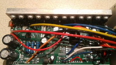

Белый проводок отвечает за корректное определение скорости, возможно в контроллере нет для него ответного провода.

[user]ssserg[/user], Вы не написали сразу, что ручка работает правильно, поэтому спросил про прозвонку.

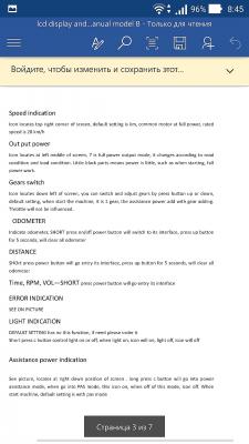

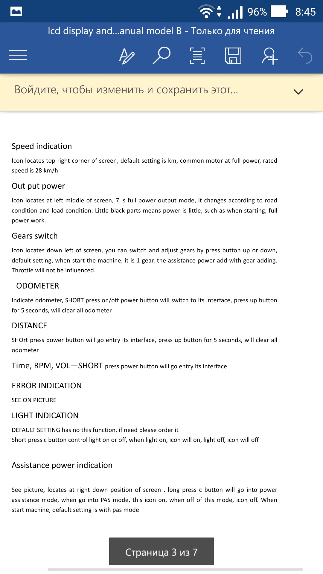

У Вас дисплей KT LCD-3? Читали тему по его настройке? Возможно какой-то параметр Вы указали неверно.

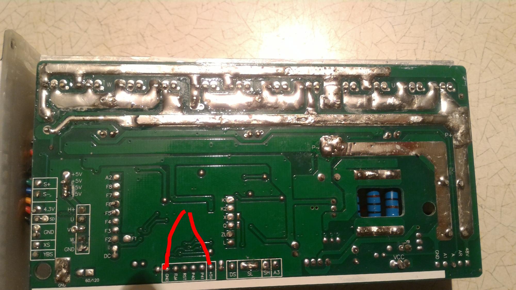

Провод для подключения датчика скорости из Вашего контроллера не выведен, точку для его подключения на плате можно попробовать найти самостоятельно, либо спросить у продавца.
ssserg
[user]Slavemaster[/user], из настроек доступно Р0 Р1 Р2 Р3 Р4

[user]ssserg[/user], по порядку:
1) У Вас есть физически датчик PAS, и к нему диск с магнитами?
должен устанавливаться на каретку, выглядит вот так:

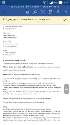

2) Показания скорости из-за того, что параметр Р3 должен быть выставлен "0", а белый провод от разъема датчиков должен быть подключен к контроллеру (куда именно - надо выяснять у продавца). Про неотключение на 5 уровне не знаю.
3) Из-за того же, что и  п.2

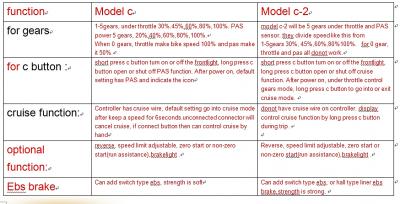

Вот в этой картинке описаны две модели контроллера, у Вас какая?
Если первая - то PAS отключается клаишей С (долгое нажатие), должна быть индикация на дисплее.
ssserg
[user]Slavemaster[/user], датчик раs есть, модель контр. походу 2, жду ответ от продавца.спс!!!
