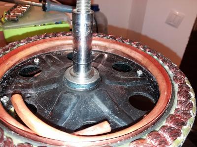

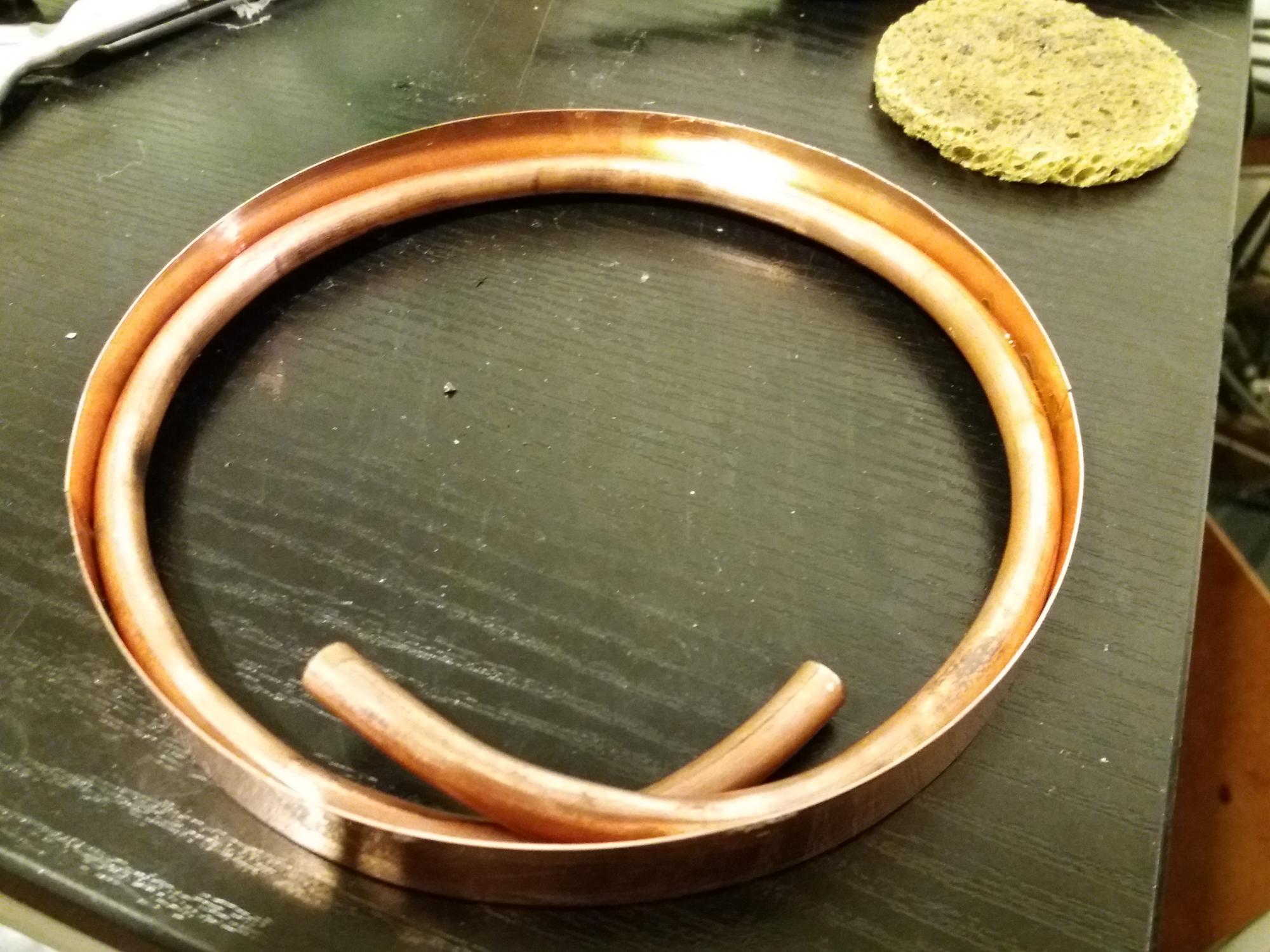

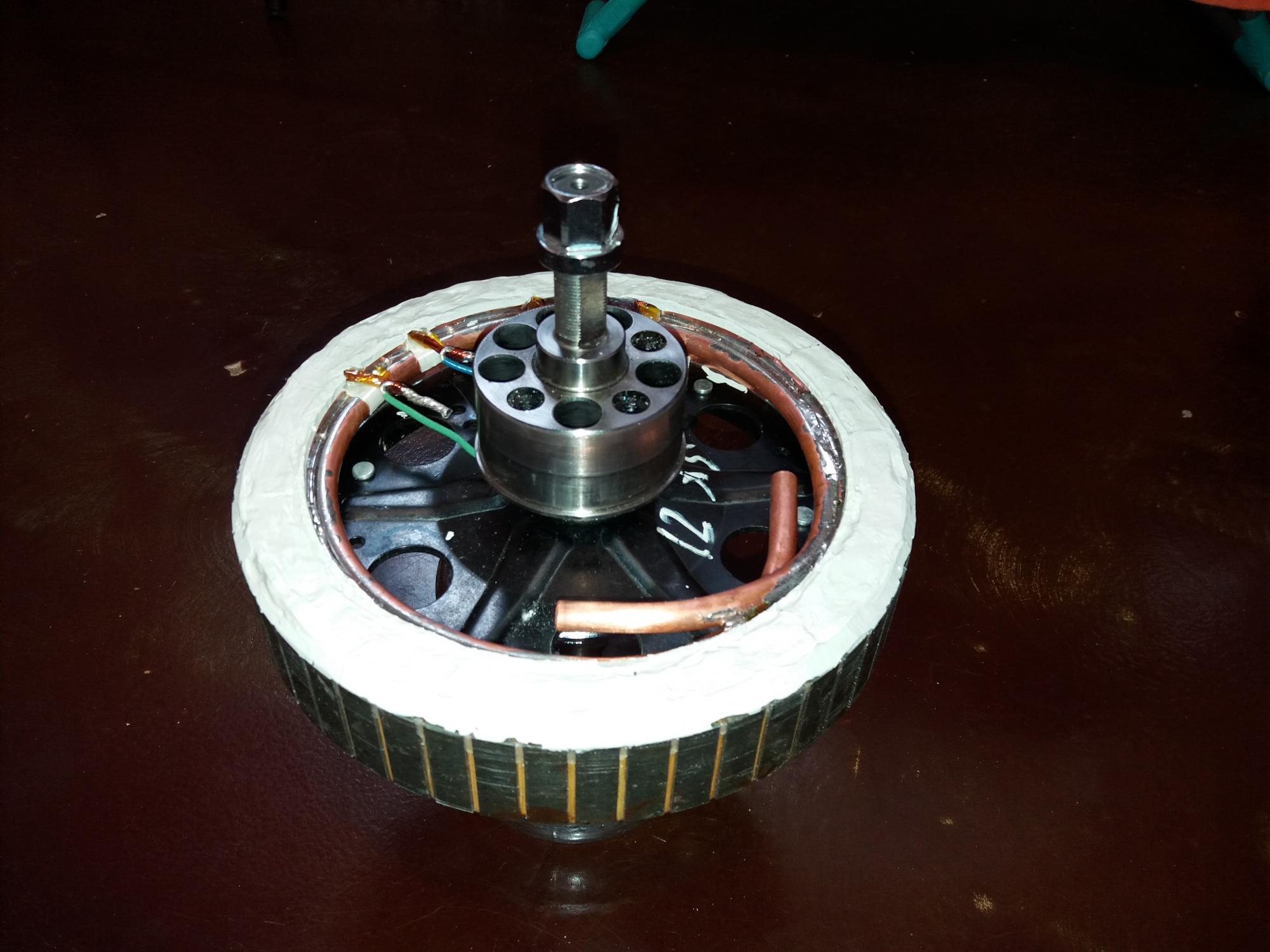

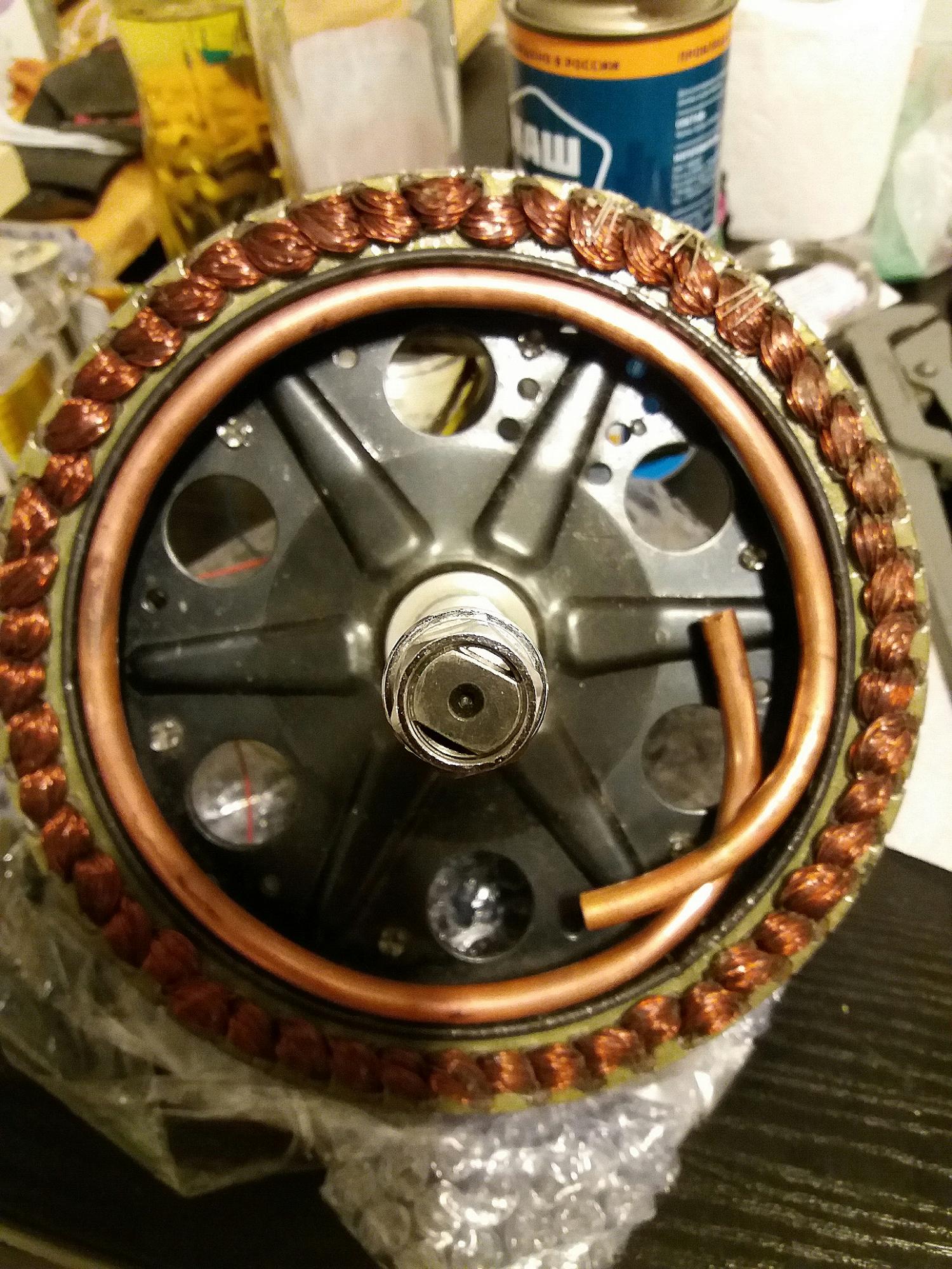

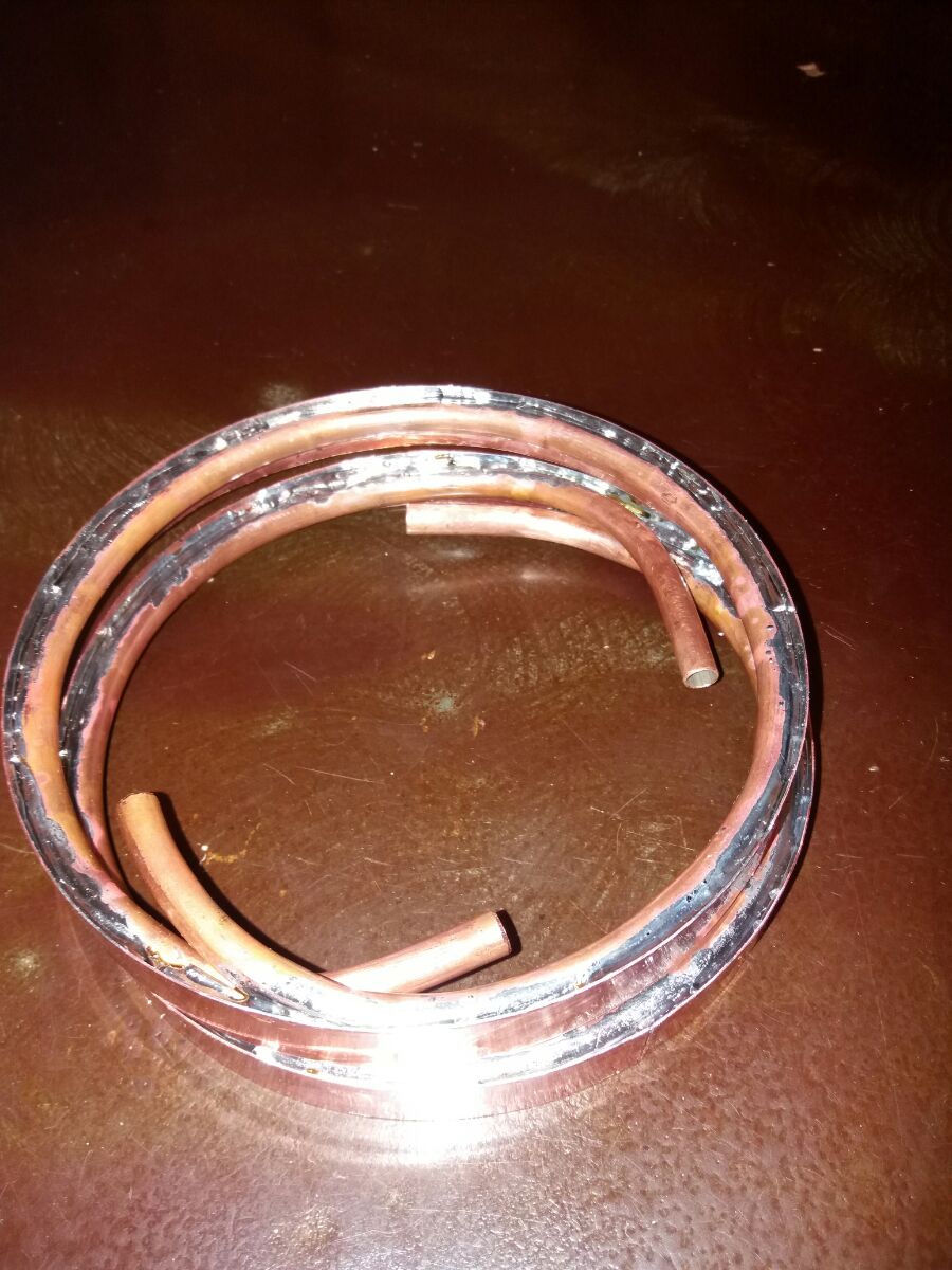

Всем привет. Приступаю к изготовлению водяного охлаждения МК  (совместного с Веломастерами проекта)
Стоит задача сделать эффективное и доступное большинству форумчан охлаждение для мотор колес DD
Веломастера предоставили донора с переделанной крышҡой и осью под большой подшипник, а так же покупку остального необходимого материала для данного проекта..
Для теста слипил такой водоблок

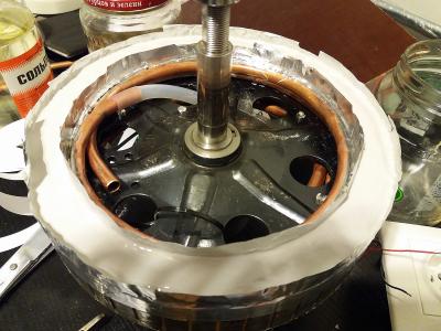

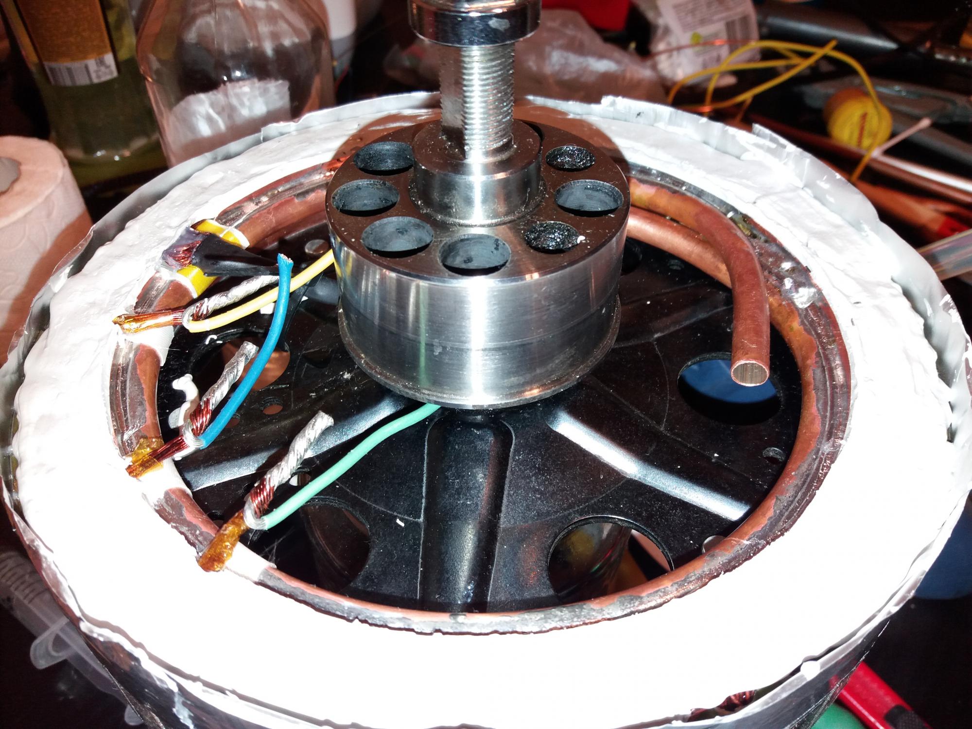

Первая частичная заливка готова
Одна сторона полностью залита..

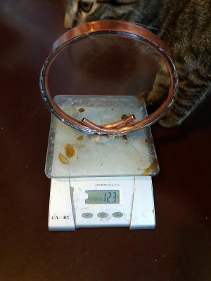

Каков планируемый вес заправленной системы в сборе ?

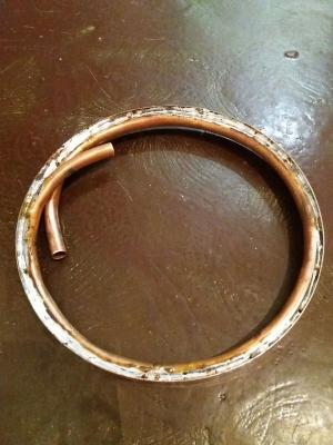

внутренняя начинка около 0,5кг вместе с антифризом и компаундом

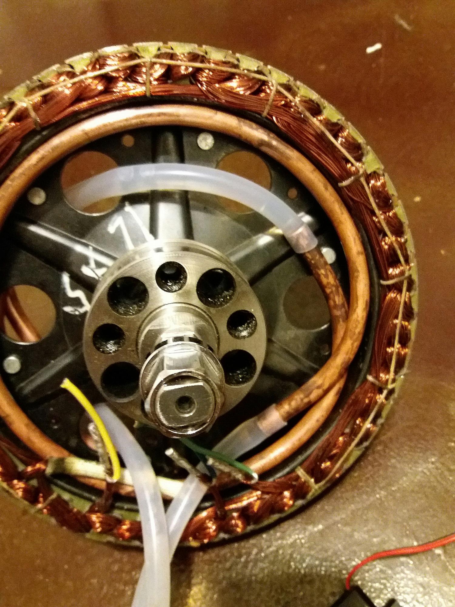

se80
пытался купить этот кристалайт у них в прошлом году, именно в надежде на такую переделку. ценник выкатили 30к.
говорил с димой, который переделывал этот мотор - там оч нетривиальная работа, делать такое на поток имхо не реально.
в любом случае с металическим держателем смысла городить водянку мало - тк там контакт держателя с пакетом лямелей, на который намотана обмотка небольшой. были попытки даже фреоном такую конструкцию охлаждать - толку нет.
вывод - брать современный мотор и переделывать его ось. например mxus v3, отверстие в крышке там уже большие.
max_x_20

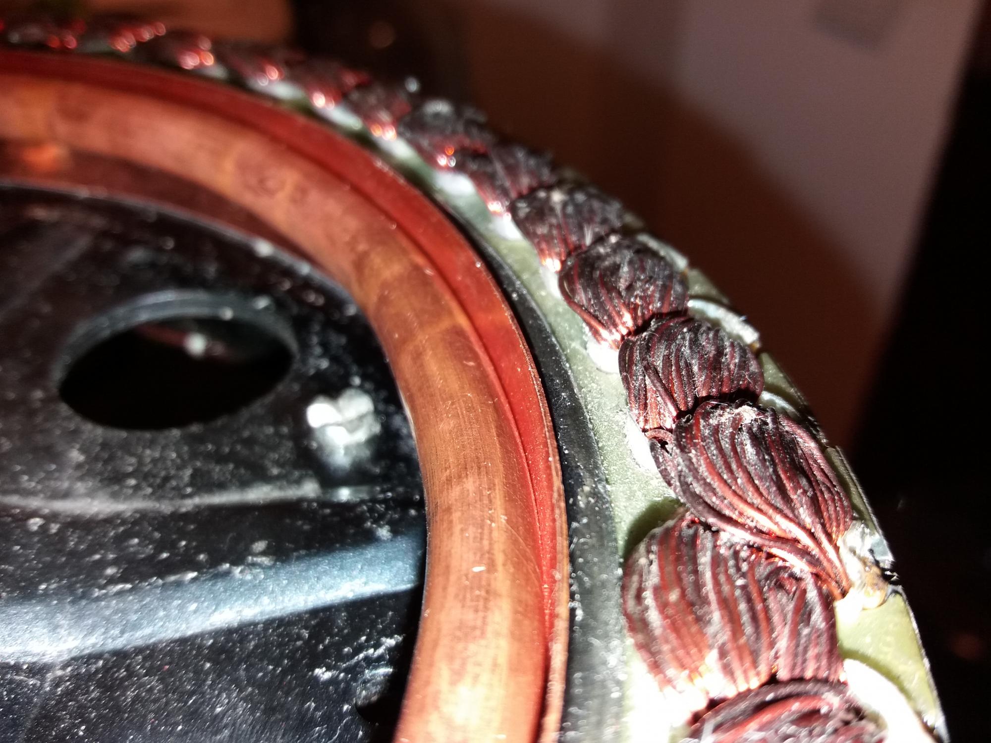

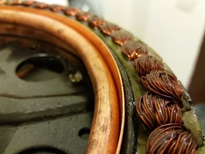

[user]se80[/user],  данный мотор только для теста охлаждения, его стоимость и сложность изготовления вообще не берем в счёт.. я уже узнавал сколько что стоит, цена адекватная..  по поводу охлаждения статора, так я согласен, толку мало.. а кто сказал что я буду охлаждать в первую очередь статор? Я планирую  заливать обмотки компаундом и сверху накрывать медным кольцом, которое и будет контактировать с трубкой..  естественно между медной пластиной и обмотками будет изолирующий материал..
В общем работа не закончена, делать выводы рано..  и еще, кристалайт очень непросто переделать под водянку, намного больше подходят мк типа крошек, поларисов, мхусов.. все что с выпуклыми крышками.. там охлаждение реализовать еще проще!!

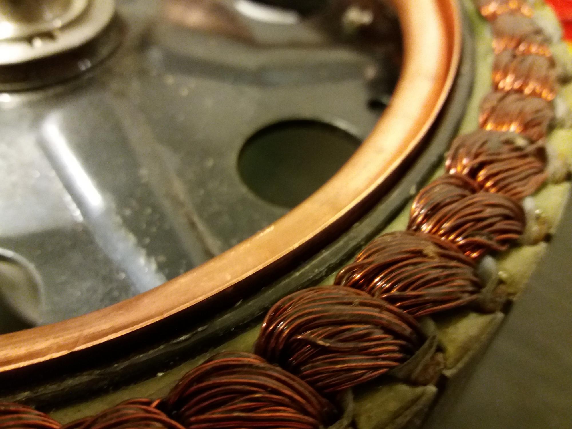

max_x_20

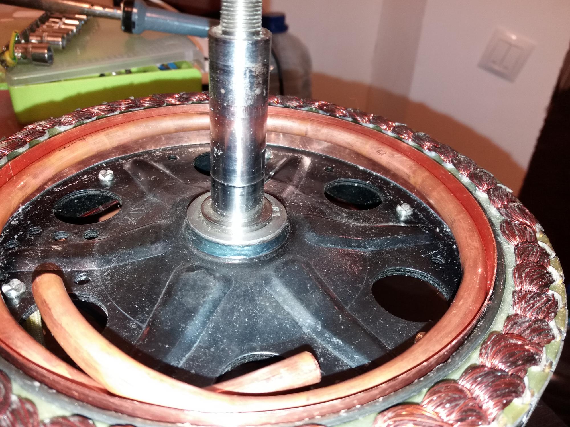

Кстати-по поводу плохого контакта от статора к держателю статора.. на фото видно что медное кольцо примыкает именно к держателю статора... так вот: когда я паяльником пропаивал трубку к кольцу, статор достаточно быстро нагрелся.. так что даже одно кольцо и без теплопроводной пасты в месте примыкания, очень неплохо  передавала тепло.. так что охлаждение статора тоже будет.. насколько эффективным, тесты покажут..

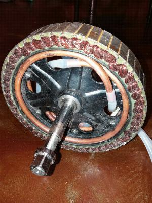

se80

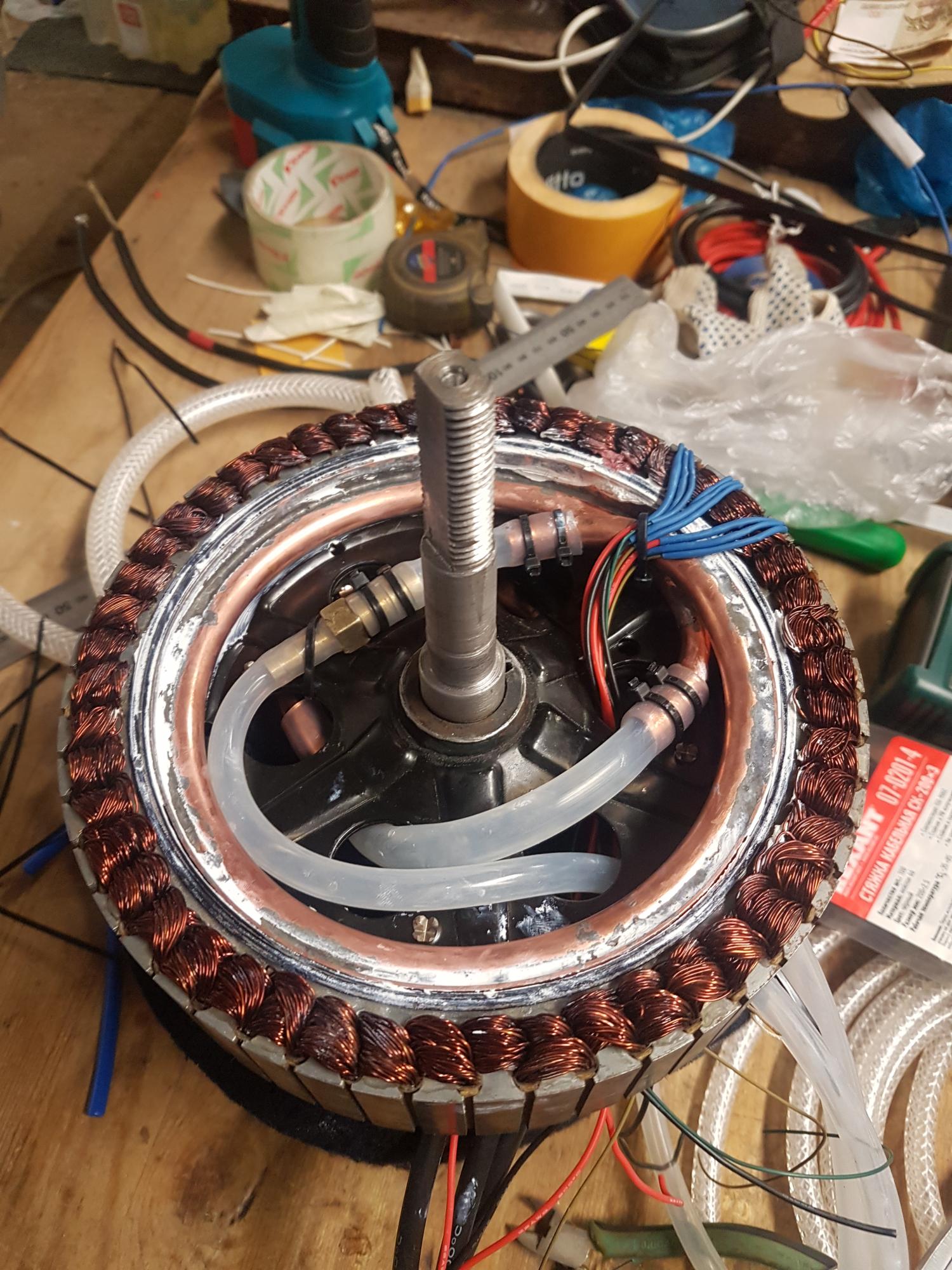

[user]max_x_20[/user], не удалось запустить мотор после сборки. новая ось перекосила статор.
max_x_20
[user]se80[/user],  хочу сделать все как у Вас, но еще и обмотку залить..
Kingsong 18a 1400 W/h
Кулибин
Прегрели и всё перекосило, повело? Я только одно скажу, надо не с железа снимать тепло а с проволоки. Вот эта вся конитель отлично совместится с маслом. Если у вас получится я тоже так доработаю.
Только куда такие трубки выводить толстые?
