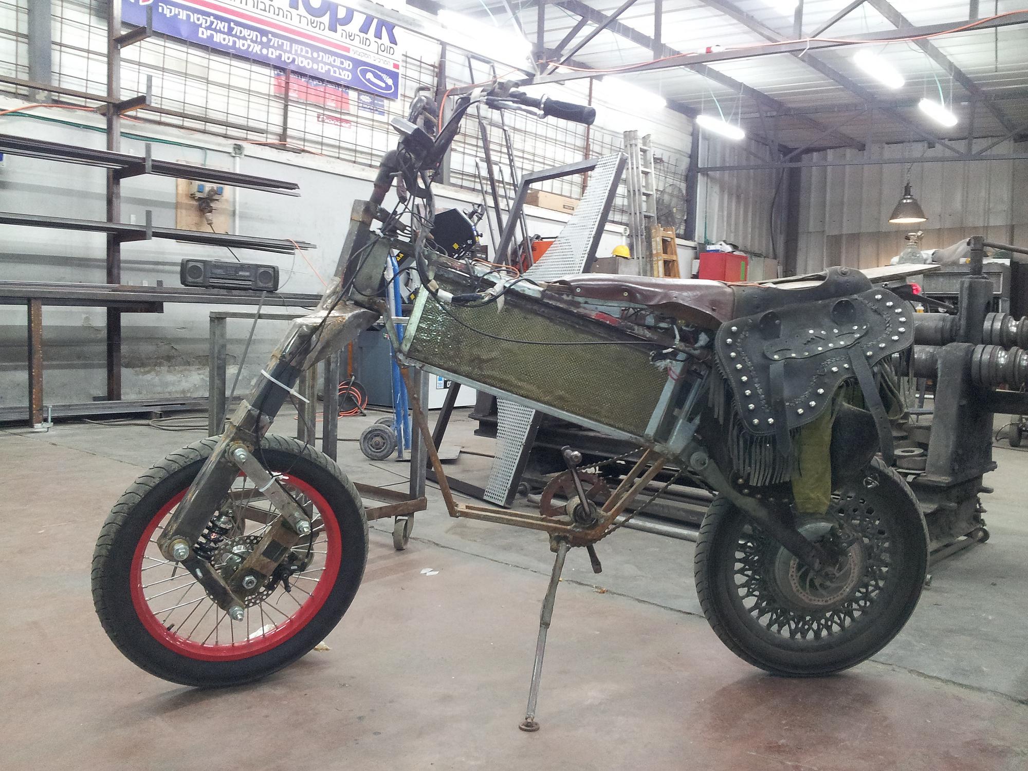

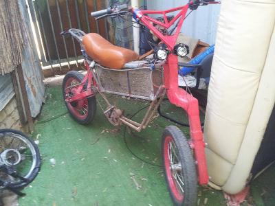

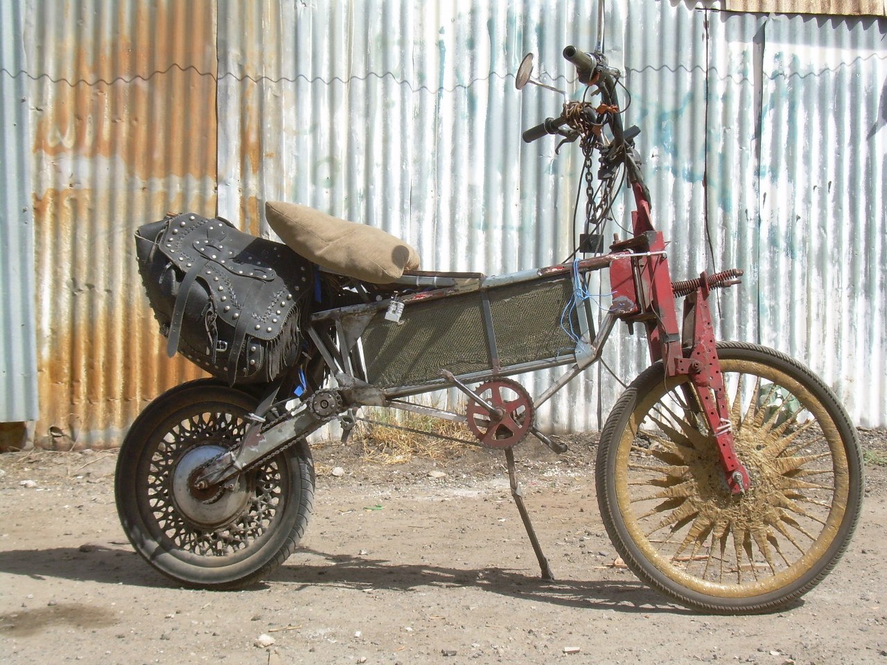

Давненько меня здесь не было :) Не врубился где писать,пусть модераторы разбираются :)Представляю свой электровелосипед,хотя велосипедом его уже назвать трудно,педали хоть и присутсвуют,но нужны только для ментов-педали есть,значит велосипед.Проэкту пошёл 4 год,сейчас пробег по счётчику 11000 км,от начального вида осталось пара узлов.-2014 год,мотор 800 ватт ,на старте 1.8кв на 35-40-500 ватт.Батарея lifepo4 headway 40152 16s 15 ah.скорость 35-40 км час,пробег-35-50 км.
2016- батарея headway  40152 20cells 15ah.скорость возросла до 50 кмчас,пробег остался на прежнем уровне.
2016, пару месяцев спустя.Переделал скутерный мотор 3кв  под спицы(болты м4-70мм),ограничение 1800 ватт,скорость 50-60км час,максимум закрыл 70.Батарее новый мотор конечно не понравился,пробег упал до 30-40 км.
Недавно улетел bms ,и я умудрился провернуть одну из клем элемента,так что пришлось вернуться к 16 элементам.Ограчения все убрал,батарея выдает 40-50 ампер,c этим можно ехать 40-50 кмч,пробег около 20 км.

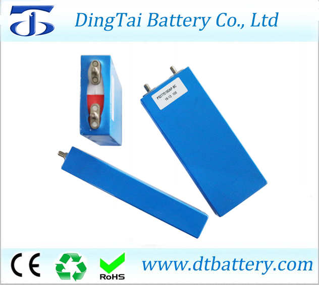

Сейчас собираю новую батарею из таких вот элементов
27-70-180(мм).lifepo4,20ah.2*20 cells.Выйдет 40ah 60вольт,посмотрим какой будет пробег .Дальше в планах менять постепенно метал на композит(карбон,кевлар,cтекло,фанера).Пока было проведено пару успешных экспериментов с карбоном и кевларом.На первой фотографии  мотор прикреплен к ободу на карбоновых спицах,c небольшой добавкой кевлара,передие спицы чистый кевлар.Колеса проходили несколько тысяч и никаких проблем с ними не было.Сейчас верхний рычаг в передней подвески полностью из карбона,прошёл пару тысяч и тоже не вызывает нариканий,так что можно всю раму и подвеску сделать по такой технологии.Продолжение следует.... :)

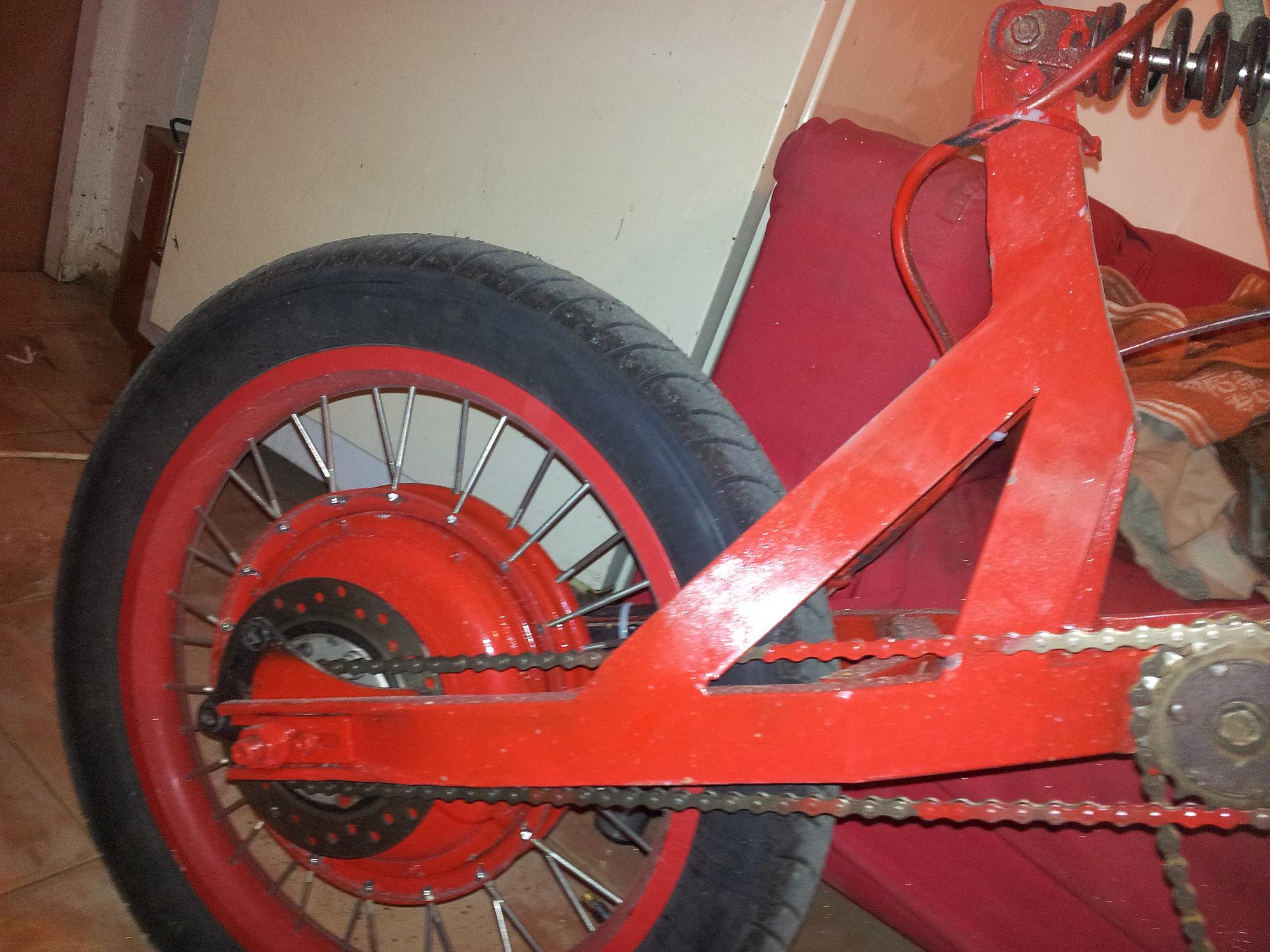

Прикольная каталка, решение с амортом интересное. А цепь было наверное жутко трудно снять перед покраской? :)

цепь просто собирается.она там больше для виду,педали с таким весом особо не покрутишь.Но они нужны ,что бы косить под велосипед,иначе в Израиле на самоделке не покаташься.Ишак каждый день тягает меня на работу,иногда двоих с инструментом :)

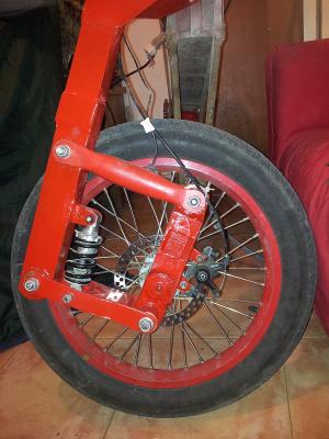

#7
Насчёт практичности.Передняя вилка эволюционировала от жёсткой,гробившей регулярно колёса,сперва в полужёсткую,с самодельным колёсом из кевлара,после в моновилку с рычагами назад-такая вилка вобще неубиваемая,спокойно хавает ямы,при торможении мало проседает,вот только велосипедный тормоз уже не держит такие нагрузки,,быстро изнашивается,надо будет поменять на скутерную гидравлику.И амортизатор кошерный поставить,сейчас совсем простой стоит.Камеру можно поменять не снимая колеса и достаточно легко снять колесо.Мотор с велосипедного поменял на скутерный-велосипедный на нашей жаре перегревался и был слабоват для такой рамы.Этот уже отходил 3000,поменял первую покрышку,прошлая была лысая уже на 2000 :(.Проблем никаких не наблюдается,в будущем всё таки поставлю сзади колёсо по шире и усилю обода карбоном.

Наверное один недостаток, неоправданно большой вес - многое можно сделать легче без потерь в прочности и надежности.
rabby
#9
Насчёт веса-штука тяжелее любого велосипеда но легче любого китайского скутера :)И покачественнее :) К тому же сейчас этой раме нести новую батарейку 25 кг,нагрузка ещё возрастет-и по весу и по мощности  >:D Теперь,когда собраны данные по ресурсу блоков,можно начать менять подвеску и раму на более легкие из композита.
