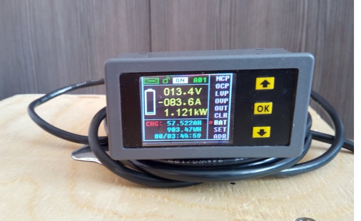

Gryzchik
Не буду утверждать но помоему уже кто то  выкладывал ток зарядки при титанате, и он был меньше 100а.
Картинки под спойлер
Tymmmi
Цитата: Gryzchik от 12 Март 2017 в 18:00
[user]luckydevil[/user]
Обратите внимание на циферку 13.4  :-) если туда добавить еще 0.5в ток вырастет огого:)

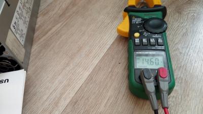

Tymmmi
Запилил небольшой видос о том, какой ток и при каких напряжениях, протекает через разряженную батарею литий титаната.
Выводы -  нужно подбирать длинну проводов большого сечения, на которых бы происходило падение напряжения, и как следствие снижение зарядного тока. Имею в виду длинну проводов от генератора

Tymmmi
#35
Цитата: vtral от 13 Март 2017 в 02:50
Цитата: Tymmmi от 13 Март 2017 в 02:05
Если у вас генератор следит за током, тогда вообще все хорошо:)
Хорошо, но вряд ли найдется таковой среди существующих. Для того и нужно делать специальный регулятор, который будет это делать.
Использовать для ограничения тока провода достаточно рискованно, греются они при этом. Разогретая изоляция становится излишне мягкой. Исключено ли при этом случайное продавливание изоляции до КЗ на кузов?
Согласен, нечего хорошего в этом нет, однако если провода длинные, по 5 метров 25 кв, то нагрева практически нет, а максимальный ток который был на практике - 50 ампер.  Ставить титанат под капот, я б побоялся:) Если регулятор будет работать в режиме стабилизатора тока, например 50 ампер, в диапазоне до 14,5В - было бы супер.
