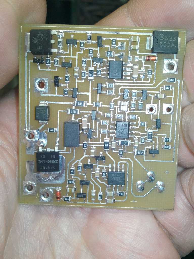

Ну уж нет. Переделывать там нечего. О переделке может только тот говорить, кто совсем не в теме.
Можно только делать с нуля, что и делают некоторые. Известно несколько вариантов, но все они заточены под свинец.
Вот так выглядит мой вариант:
несколько экземпляров в ближайшие полгода-год буду в хвост и в гриву испытываться для проверки схемных решений. Разработан он был довольно давно, все руки не доходили сделать в железе. А теперь как бы и опоздал с ним, в связи с открытием для себя титаната. Но решил таки сделать, именно для испытания в боевых условиях некоторых узлов.
Под титанат требования совершенно иные. Мало того, еще предстоит понять какие именно. Но как отправная точка, мой регулятор вполне сгодится.
Цель - добиться эффективной, надежной, безопасной работы системы батарея-генератор-потребители.
