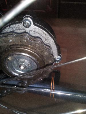

Как очистка??! А что как не грязь будет длительное время удерживать смазку в звеньях цепи? :))
Я по смазке цепей Чайнег, нет скорее Пофигист. Смазываю не веле в начале и середине сезона.
Но у меня вопрос. Какое масло из имеющихся "гаражных запасов" будет предпочтительнее для цепи и чудо китайской обгонной муфты "фривила" с миллиметровым зазором?
1. Моторное из СССР М8В
2. Моторное современное синт 5W-40
3. Трансмиссионное из СССР  ТАД-17
4. Трансмиссионное современное для механики переднеприводной (чуть гуще моторного)
Как мне кажется нужно более густое, более липкое что то. Наверно это ТАД-17 для гипоидных передач.
Как вы думаете? Што посоветуете, как поприкалываетесь?

Попробуйте ШРУС-овскую , она весьма прилипчива !  :bw:

Ну да, фсмысле "неотмываемости рук" - она первом месте))
Но! Ею не смажешь фривил через зазор 1мм

Пользуюсь для таких мест мелким шприцем- сначала втягиваю смазку, потом подвожу к ентому месту шприц(без иглы) !
Ну , короче , это дело техники , можно и другое придумать !  :exactly:

Любое трансмиссионное.
