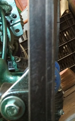

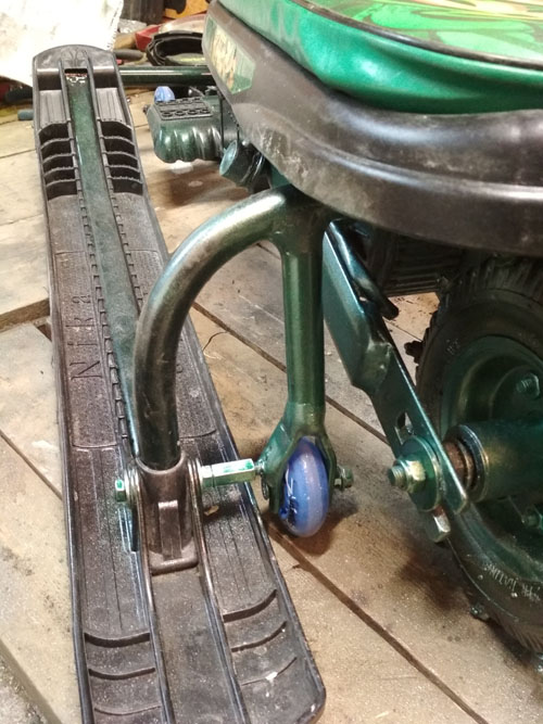

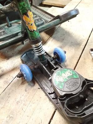

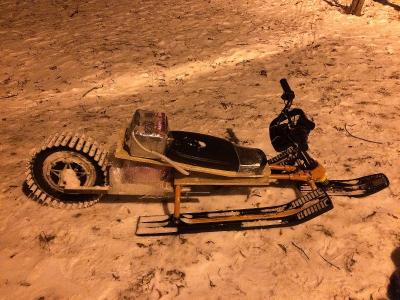

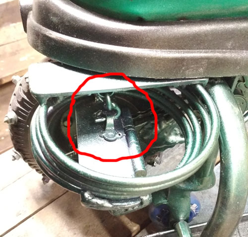

Актуальные доработки)

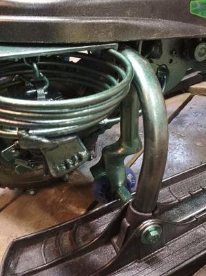

Т.к. "штатные шипы" с трудом могли выгре бать снегокат из рыхлого утоптанного снега решил попробовать змейку из напиленных квадратных полосок металла, погнув их молотком на ковре. Посмотрим как потянут. В гараже при пробуксовке колеса снегокат аж подкидывает в этом месте. Может больше наварю, если будет польза и будет дёргать на снегу.
Следующая доработка - фиксирующее устройство системы "крючок") Сделано из заводского комплекта (той же систему) с безбожным укорачиванием. При езде не мешает, не гремит вроде, никуда не заскакивает и не заедает. Зато весьма полезная штука при транспортировке навесу или просто пустой везти, чтоб не ехал полуопрокинутый на подпружиненном колесе.
А теперь колёса)
Не, реально напрягает, особенно в межсезонье или когда почистят вдруг тротуары хорошо. Едешь себе и тут бац - асфальт. И тащи на себе. А на колёсах едешь себе где хочешь) Снега добавилось - провалился по лыжи и дальше едешь.
Ну, крутился как мог, чтобы ничего не задевало. Надеюсь выдержат тонкие трубы.
А вот с передними пока напряг. Думал удачнее всего получилось, т.к. диаметра колес хватало, чтоб просто натянуть их на ось крепления передней лыжи.
Купил я длинную шпильку. А её какие-то упоротые стахановцы видать точили и резьба составляет едва ли не половину всего диаметра шпильки. Короче уже после сборки заметил какая она мягкая - колёса просто поднимаются до уровня лыжи. Под таким углом не могу придумать как укрепить конструкцию. Хочу попробовать сварить 2 болта на 8, они покрепче должны быть. Если и они не помогут - видимо буду ось на 10 делать из болта, а к ней приваривать оси от болтов на 8 (внутренний диаметр подшипников колес на 8).
Колесики заказывал для роликов, на ~6см, у китайцев. Идеально скользкие)
Аккумуляторов решил не добавлять ибо не сам же езжу везде, а веса и так уже хватает. Главное фара есть (с немецким стандартом освещения, как там его) и бибикалка.

Может на каленую ось заменить перед или один ролик сделать прорезав/проплавив  лыжу.
А елочку можно было не варить а тросиком или проволокой намотать.
Как оно у вас едет на подъем колесо? У меня у гусеницы не хватает сцепления если снег хоть немного продавливается ногой то выгребает как экскаватор все из под себя. По плотному снегу/льду бодро прет на 30 градусов, а если не утоптано то закапывается и на несущественный подъем хоть боковые лыжи убирай.
hruma
Калёной оси пока не нашел. Лыжу портить жалко, и так стирается.
Мотать елочку не на что, слетит сразу.
В гору конечно не айс, часто с места трудно тронуться. Наверно ещё какие-то зацепы варить буду.
Показалось сегодня, что с колесами меня труднее везти стал. Зато детеныш летает) Передние срочно делать надо, загнулись кверху аж.

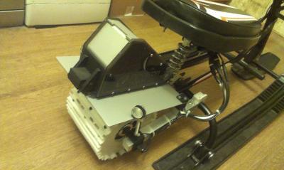

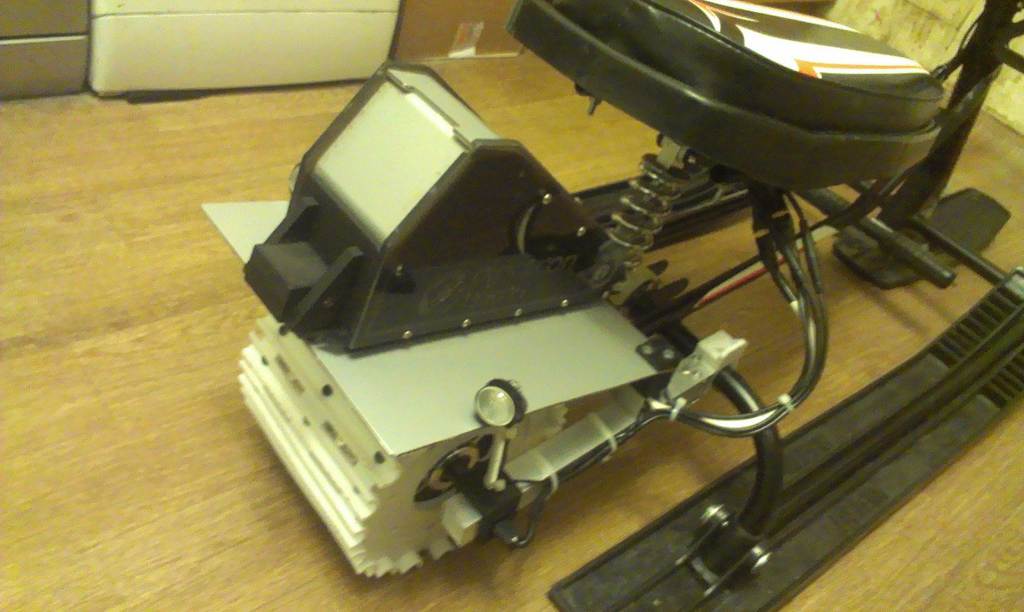

Mikl

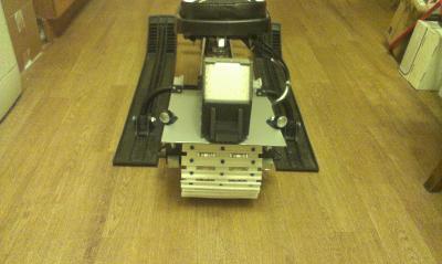

друзья, вот собрал на скорую руку... просто попробовать... на скотче  ;-)
получилось удачно. едет. оч быстро едет по маленькому снегу
разобрал свой самокат, все равно зиму без дела стоит, приделал как толкатель. вместо амортизатора мячик  :wow: батарея на сидушке- увеличивает вес ребенка и снижает неподрессоренную массу колеса
детям понравилось восьмерочки крутить, так шо надо докупать новый чукигек  :dance:
самокак это то что само ...
1300 w в колесо и будет оно катить как надо

Mikl
колесо.... да было уже все на форуме, сноуборд толкали, шуруповерты прикладывали...
в общем обычное хорошее мк, 500 w по гравировке, на летней резине, две велоцепи с прикрученными половинками поли... трубы (для воды была) натянуты сверху. все.
буксует сильно, зарывается сразу, но если аккуратно и не тяжело то можно гонять.
в общем то и меня тянет (100 кг) это ж мое колесо, с моего транспорта
была б гуся - было б меньше давление и большая поверхность грунтозацепов- гоняло б снегу большому

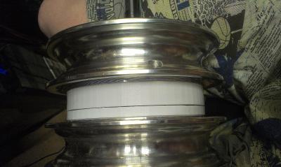

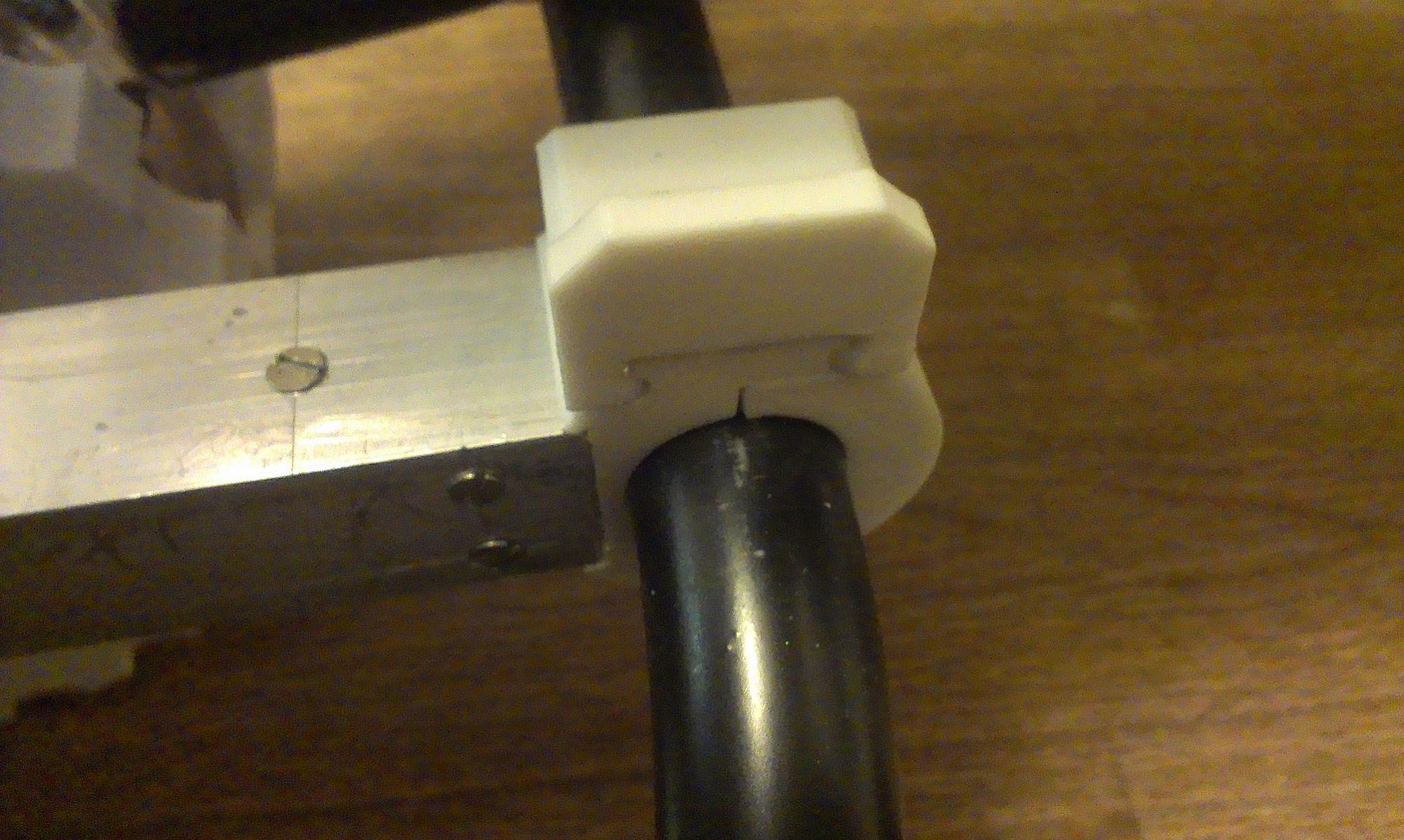

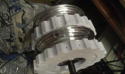

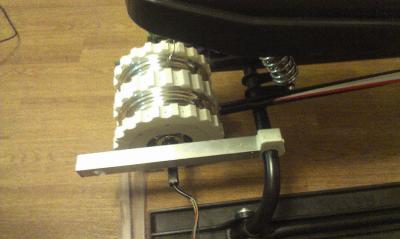

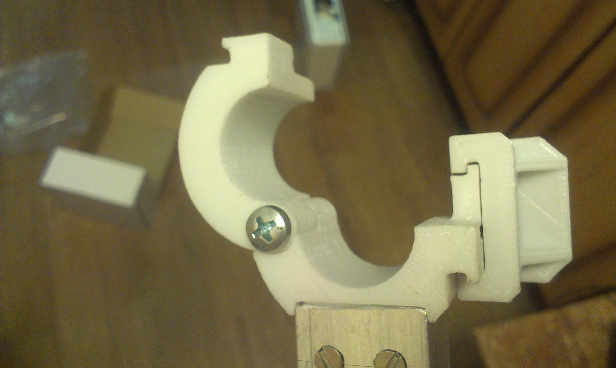

poraboloid

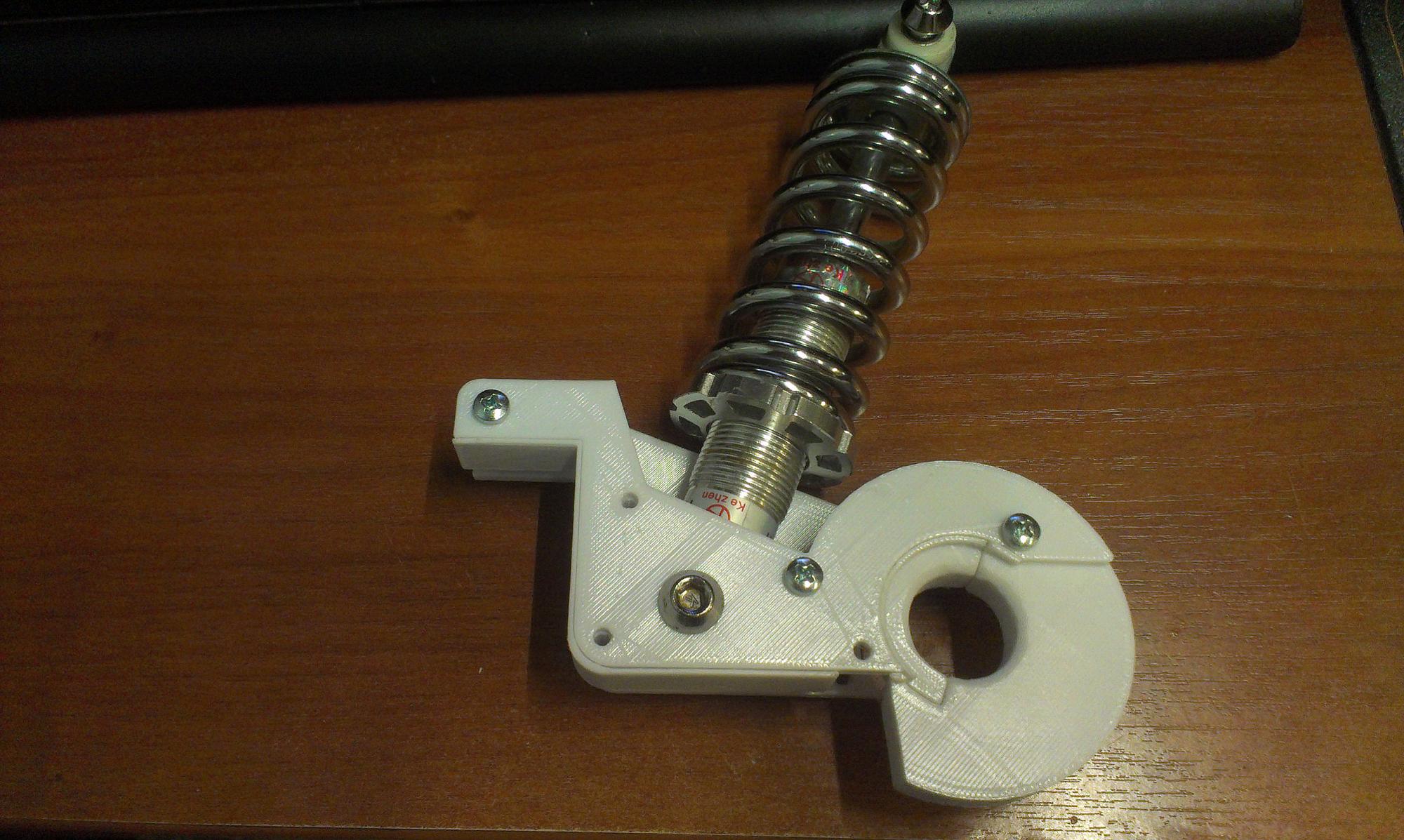

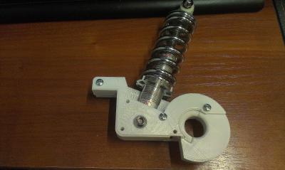

Собрал привод на паре гириковых колёс, повешенных на один контроллер.
Покрышек и камер не было, поэтому напечатал на 3д принтере держатели половинок труб.
Едет только по жесткому, утоптанному снегу, старт с прошлифом.
На рыхлом работает как фрезерная машинка, просто пропиливая снег под собой.
Малая площадь для хорошего сцепления с поверхностью.
Mikl
 :wow: какой вес получился приставки?
гуси из половинок трубы не очень: они в снег не упираются.... прешел на уголок люминь 2,5х2,5 - значительно лучше стало
из практики: толкание в зад снегохода приводит к сильному давлению на переднюю лыжу, в результате чего он сразу закапывается, перенес крепление маятника в район руля.... пробуем.
теперь остаеться уменьшить давление лыж на снег методом их утолщения ( не знаю пока что получиться)
