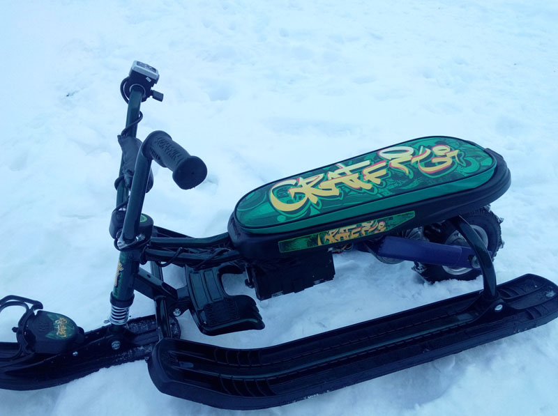

Решил и своего зверя вытащить на обозрение. Когда родилась мысль (после заказа из китая двигателя для велика) пытался порыть тырнет - в общем-то глухо. Того и гляди с моим обзором больше появится таких машин на улицах и люди уже не будут так бурно на них реагировать) Дождался посылки, поехал в гараж и слепил из того, что было под рукой. Очень торопился, т.к. через неск дней ложиться в больницу надо было и была цель успеть покатать детёныша хоть пару дней.
В общем такой получился внешний вид:
-=Rockwheel GTR 14=- Покоритель регионального бездорожья. 90кг в любую гору.
Музовел с детской сидухой, снегокат с моторчиком и "Снегирь" со снегокатом и лыжами.

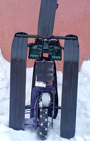

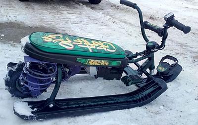

Снегокат (как оказалось) относится к низким и со свободным местом конкретный ахтунг.
Т.к. двиг и контроллер на 24В стоят 2 аккума 12В 7Ач. На 12Ач акки пихать уже некуда.
По запасу хода получается неплохо в случае с дитём 3.5г Скорость тоже шикарная. Тянет и нас двоих (я 90кг) даже в небольшую горку. По ровной - хорошо, под горку - отлично) Но двоим по ровной поверхности ехать буквально считанные минуты - чувствуется, что аккумов катастрофически не хватает под нагрузкой. Двиг 450Вт (25А) способен на большее. Название MY1018 с редуктором и фривилом на оси - колесо накатом сопротивления не оказывает.
Пружины в спешке не нашел более компактной. Нужна была с хорошим запасом хода, достаточно мягкая. Но пока одному дитю не хватает буквально килограмма, чтоб обе лыжи уверенно легли на снег - маленько аммортизирует на колесе) Колесо неплохо волокёт по льду, в снег тоже хорошо закапывается. Но если б были не просто шипы, а скобы - было б конечно поуверенней. В нижней части под пружиной ещё шарнир - чтобы пружина работала без загиба, хотя не принципиально. Функция ограничения хода колеса вверх (упор) на ней же + небольшая надставка на шарнире. Планировал ещё какой-то фиксатор колеса в поднятом состоянии, но было некогда и не уверен уже, что нужен.
Ручка газа под большой палец - удобно. Индикатор заряда на ней же.

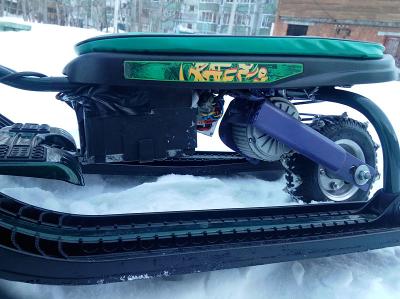

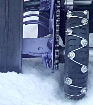

Подвижная конструкция обеспечивается шарниром. Нехилых вроде такой шарнир был - нет, перекосило его и развалился (115 руб).
2я версия - на двух подшипниках небольших. Всё сварил и решил не дожидаясь суровых реалий (обратно сломанный тащить не понравилось в первый раз) проверить на прочность руками - сломал без особых стараний (а подшипники по 160р всётки).
Плюнул на покупные ништяки, достал из закромов б/у, но в неплохом состоянии линк с балки поперечной устойчивости. Разрезал на 2 отдельных шарнира и приварил. Работает изумительно, держит крепко, никаких наклонов колеса. Ну а вид... не сильно видно, что не по феншую оба стоят.
Рама колеса крепится к раме снегоката через приваренные к раме колеса хомуты (которые из двух половинок с прибитой с одной стороны гайкой). Достаточно снять сидуху и раскрутить 3 хомута и вся рама снимается.
Для натяжения цепи сначала не делал ничего, затем наварил удлинитель оси, чтоб отводить вручную, а потом приварил ещё палочку и цепь натягивается хомутом .

Вот точно также хотел сделать только не под ним а с заде, но денег лишних не оказалось. Молодца. Теперь знаю как шиповку сделать если надумаю. По снегу едет?
hruma
Лучше по укатанному, тропинки там.. В сугробах зароется (особенно если со мной), одно дитё может и проскочит на скорости)
Стальку-то я наварил, рассчитывал на принцип действия снегоочистителя слегка, чтоб на голую резину колесо не садилось. Но держится хлипко. Почти поотлетала. Потом наверное на более жесткие мет. полоски поменяю.

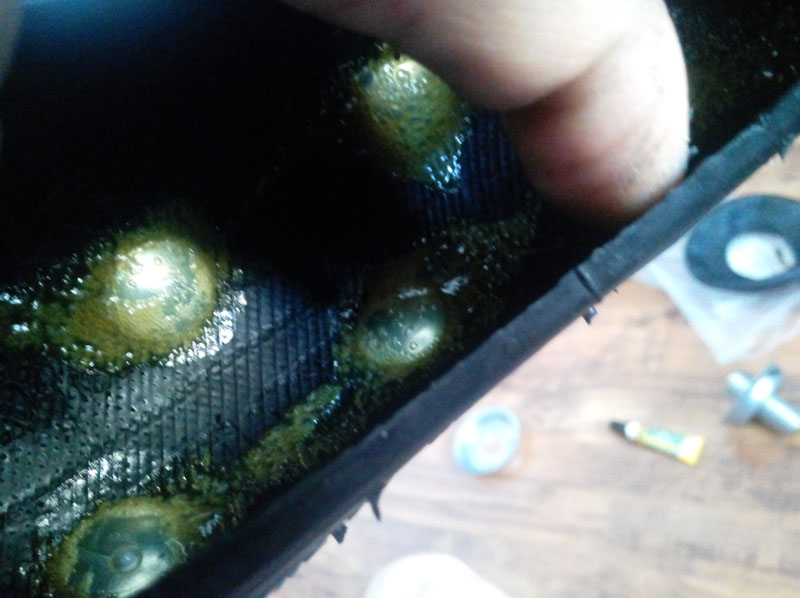

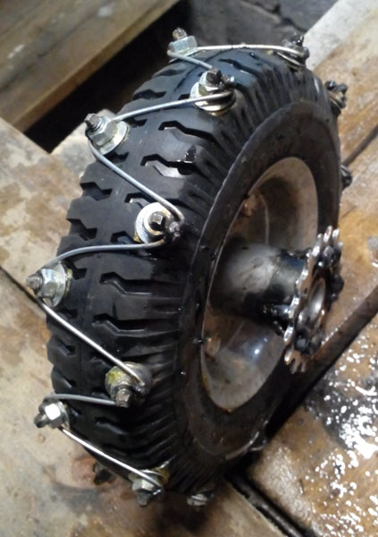

По шипам. Я брал на 6 кажется болты с круглой шляпой.
Насверлил в покрышке дыр, просунул с клеем резиновым, накрыл снаружи шайбами с резиновой накладкой и гайками сверху. БОлты перед этим заточил в квадрат на конце.
Один шип торчит ближе к середине колеса, а не в стороны как все - задевал редуктор, пришлось подпилить. Запаса цепи тока-тока.
Звёздочку приварил к колесу через болты по периметру.
Потом шлифанул шляпки, чтоб сильно не торчали.

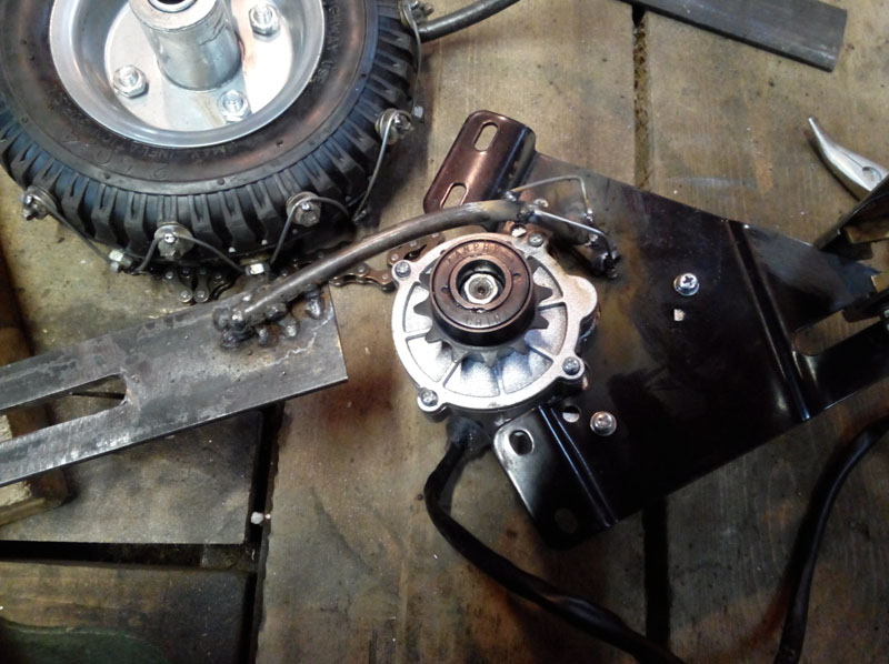

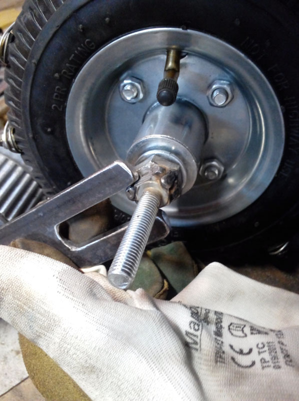

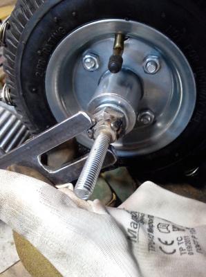

Вал изначально планировал просто зажать с двух сторон. Идея разбилась вдребезги. Колесо не вращается с зажатыми подшипниками (овноколесо для овнотачки за более чем 1000р. между прочим). Пытался найти такой вал или длинную шпильку - бесполезно.
Выход снова оказался бесплатным.
К шляпке родной оси приварил болт. Родная шляпа стала упором изнутри, шляпа нового болта фиксирует ось от проворота. Сплошные плюсы.
С другой стороны проблема решилась шайбочками. Вал гораздо шире конца с резьбой - удалось упереть через шайбы.

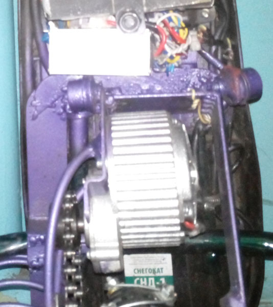

hruma
Муфту (фривил) хорошо видно на последней фотке, где настройка проволочками, тёмненькая со звездой. Поставлялась сразу на движке. У китайцев какие хош варианты есть. Этот для меня подходил лучше всего, знай себе тока звёздочку приваривай куда надо.

Фривил, а зачем он нужен, педалей вроде нет?
hruma
Чтоб редуктор с движком не крутить колесом при езде накатом или на веревочке. Сопротивление-то там неслабое.
