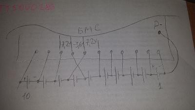

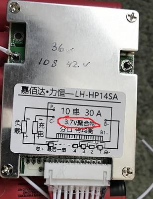

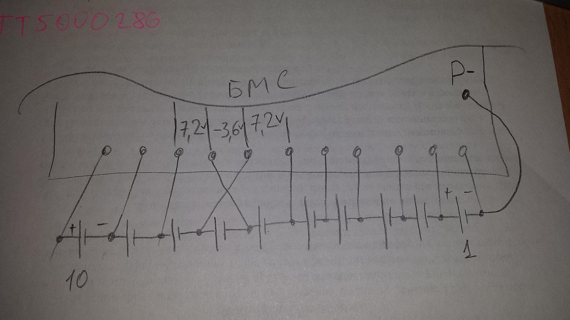

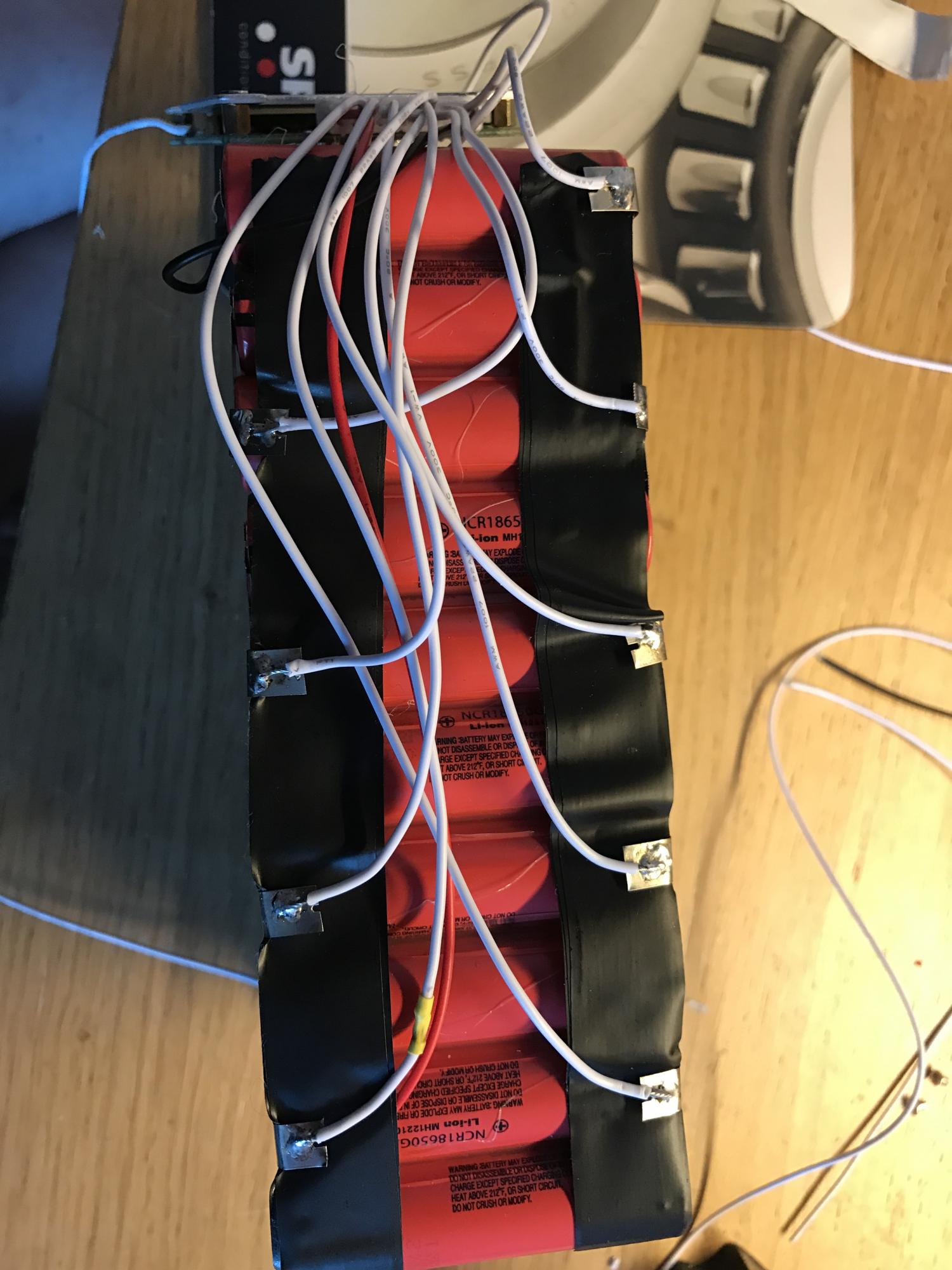

Собрал 2 одинаковые батареи 7p10s  2 одинаковые бмс и 2 одинаковые зарядки на 2а. При соединении с зарядкой диод на ней горит постоянно зелёным  . На выходе с зарядок 42.4в.  А обе батареи заряжены по 35,5в. Что не так может быть?
И можно ли такие бмс подсоединять по 2 точкам тоезть заряд разряд только через Р- ?

Вытаскивать шлейф проверять правильность подключения..
Черный провод  на шлейфе БМС куда у вас подключен?
Куда красный который на шлейфе .
к В- что подключено?
Добавлено 17 Март 2017 в 17:55
Судя по рисунку на БМС подключать ЗУ к Р- нельзя для этого ёсть С- специальный
но если хочется то можно по идеи  балансировать должно в таком режиме. но ЗУ должно быть исправным и точно не более 42В иначе пожар (превышение напряжения) А вообще лучше так не делать мало ли разбаланс и бах будет

Красный на + . На  чёрный на -. К В-  идёт минус с батареи. Думаю играет ли роль что зарядка на 2а макс. А Бмс  на 30а разряд?

К B- бмс-ки не видно провода минус от батареи, или подпаян с обратной стороны?

На БМС написано ограничение зарядного тока в 10 Ампер, а зарядник всего 2 А, что вписывается в возможности БМС.
Стоит ещё раз, внимательно, проверить правильность подключения балансирных проводов от ячеек до разъёма балансирного.

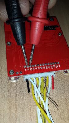

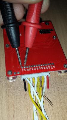

Следующим шагом, АККУРАТНО, проверить вольтметром на ПЛАТЕ БМС, начиная от минусового: приходит ли напряжение от ячеек на плату.

Проверять так
первая
вторая
И так далее, до последней.
Должно быть всегда 3.6 Вольта или около того.
ЗАРЯДНИК ПОДКЛЮЧАТЬ НЕ НАДО ПРИ ПРОВЕРКЕ !
Результаты  в студию.
Все проверил все приходит с балансиров. Распайка тоже вроде правильная по схеме красный плюс и поехали до чёрный минус. Есть ещё вопрос у меня есть бмс на 48v 13s . Можно Ее поставить без трёх балансиров?

Поставить 13S можно, но не заработает, т.к. подумает, что три ячейки в 0 посажены.
Такого варианта, как на фотке
точно не было при замерах именно на плате ?

Пустая ссылка.  Все прозвонил парами все одинаковые 3.54v
Bafang BBSHD 1KW.  LIFEPO4 20 Ah.  GotWay MSX 84v 1600Wh. Ninebot ES4.
inetchik
Уже есть фотка, минутой позже вставил.
Р- - эт опечатка, читаем В-  на фотке. ;-)

Только "вскрытие", удаление радиаторика с наклейкой, и дотошная проверка тогда, если ошибок в подключении нет.
Как вариант, отсоединить балансирный и после паузы, секунд в пять, подключить со смещением обратно, смещяя от - к +. Без зарядника !
Смещять так
Это в юмор  :-)
Преремеряйте от минуса. Т.е. на минус щцп тестера поставили  и идите по балансирным напряжение должно растти на 3,54
1. 3.54
2. 7.08
3. 10.62
4. 14.16
5. 17.17
6. 21.24
7. 24.78
8. 28.32
9. 31.86
10. 35.4(плюс АКБ)

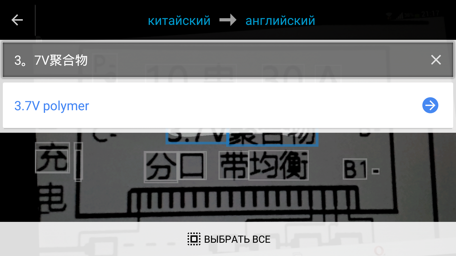

Я чет не втащил, аки ионки, а бмс под лифер?
spb-e
исходя из надписи БМС для ионок
Не всегда конечно следует верить надписям...но тут мало вероятно что перепутали
9II-I82-78-78
inetchik
На десятую больше ионок
Но будет забавно, если дойдет до "вскрытия", что бээмэски обе для фосфата. Да и не похоже по напряжению акб, чтоб бээмэска в защиту по перезаряду ушла - рановато.
