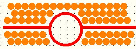

krym2016
если  между "зубами" не тянуть капиляры,а просто перемычки сделать,и на каждом "зубе" делать подачу и выход охл.жид.
Так прокачиваемость должна увеличится
Zapa3a
[user]krym2016[/user], не понял вас,  можете нарисовать?
В жизни всё уходит и приходит,
Но лишь одно везде всегда при мне
Моя уверенность в себе!
krym2016
#103
как то так.
понятно что между зубом и кольцом должен диэлектрик,а кольца можно сделать с одной стороны подача,а сдругой выход
Zapa3a
[user]krym2016[/user], аа,  теперь понял,  ну вообще то так сразу и задумывалось,  не тятунь же пучок капилляров из оси,  фазные выводы это 3 большие медные трубки,  после выхода из мотора надеваются просто трубки (резиновые или типа того) а к самой трубке припаиваются провода,  зубья в фазы соединяются между собой как у вас на картинке с помощью трубочки большего чем капилляры размера,  всё довольно компактно.. В теории...  Как на практике не знаю,  если у кого есть старый ненужный горелый мотор то приму в дар и буду в свободное время перематывать трубочками..
