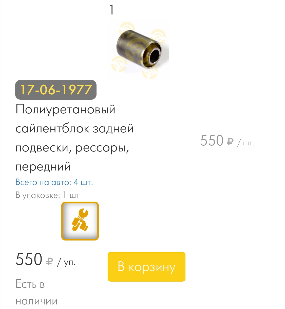

Борян
доьрый лдень. сайлентблок исходя из чего подбирался? какие параметры учитывались? хочу на своем самокате в заднюю подвеску внедрять, в моем случае маятник должен стоять под углом 45 градусов к дороге/деке. я так понял надо максимальноширокий, например сайленблок передней стойки хонда цивик длинной аж 80мм
Klavish83
[user]Борян[/user], привет. Подбирался из того что этот сайлентблок самый большой и мощный из тех что мне попадались.
Борян
можешь сказать размеры? диаметр/длина
Klavish83
[user]Борян[/user], 46мм/71мм
Борян
был щас в магазе у них он только резиновый и внешняя обойма из трёх частей. Диаметр 50 у него. Надо полагать это не то, да? У вас обойма сплошная и он круглый. Номер может есть?
Klavish83
Борян
спасибо. заказал. только не там а в екзисте он рядом есть. 608р.
