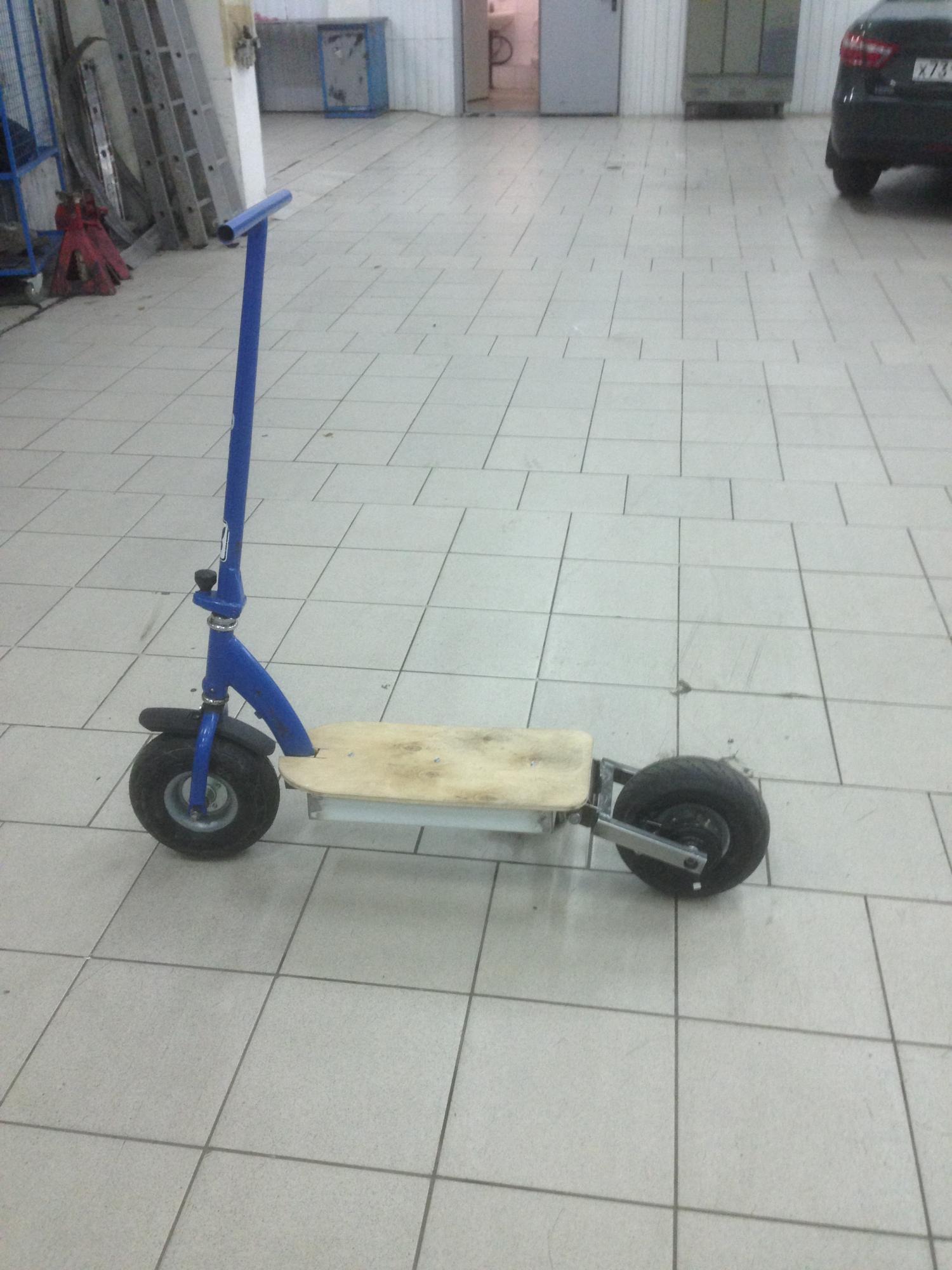

Проект "ОпаЧё"
Автор Klavish83, 27 Март 2017 в 01:58
Klavish83

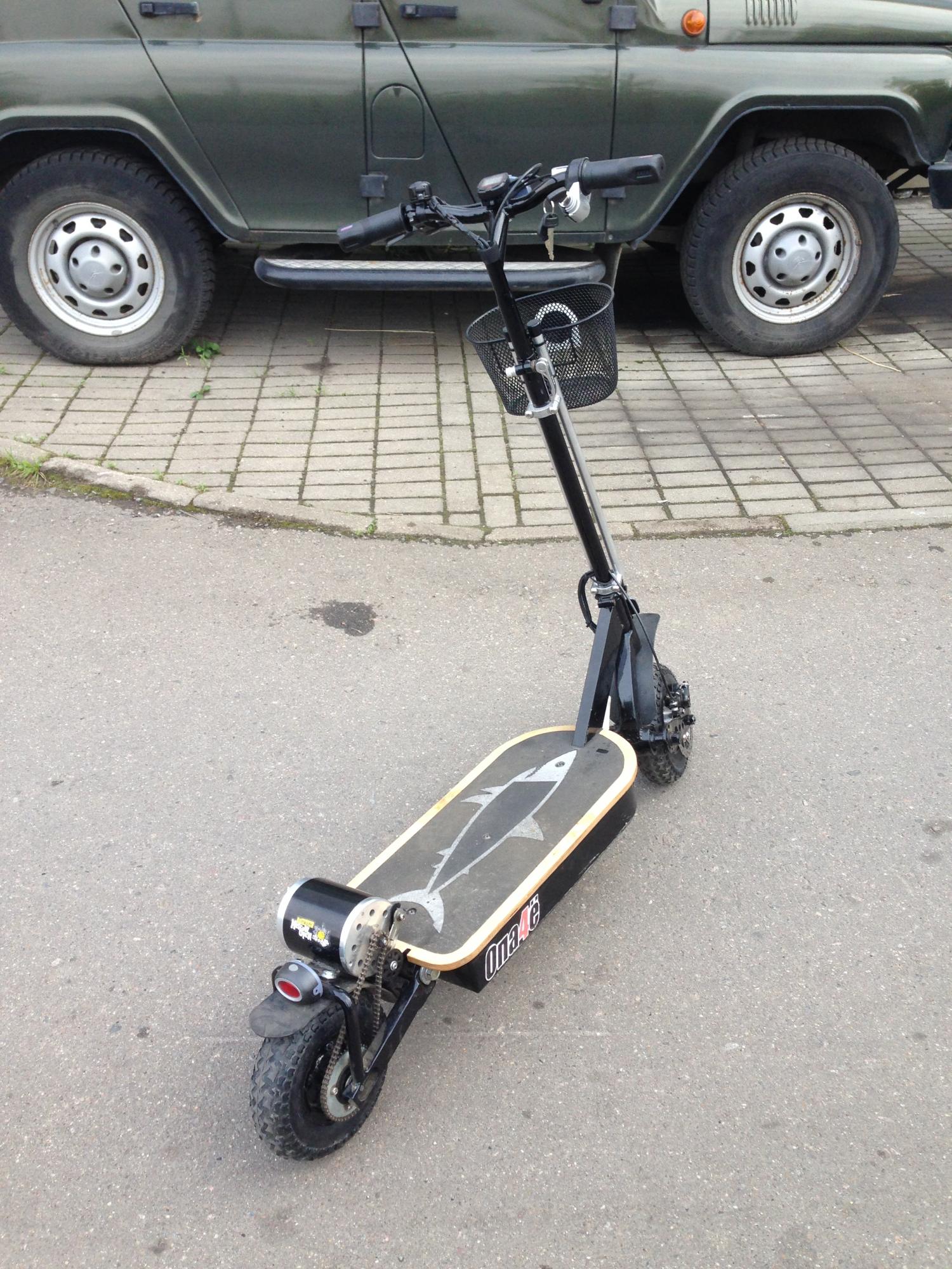

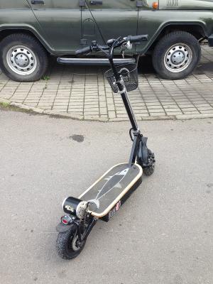

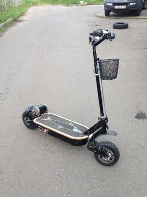

[user]Alexiel[/user], привет! Проект закончен. Поставил и уже спалил ( замкнул мосфеты) контроллер на 36в 800вт , скорость выросла до 38 км/ч. Подвеской вообще не нарадуюсь...тьфу-тьфу ))) прыжки через препятствия вощпе супер. Потом как нибудь видео сниму.
Пока писал, Сообщение пришло: контроллер починили! Буду ставить.

Радость была недолгой, на испытаниях сгорел мосфет, повреждённый кореш пролетевший по асфальту.
Нужно что-то мудрить с отключением массы.

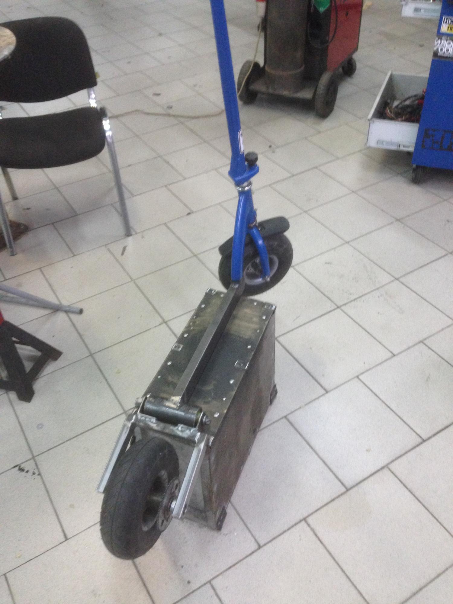

Вот такого героя из мультсериала помните?!
Вот это он, Зигзаг Маккряк ! Первый его выезд был без контроллера, залипло реле, и мощный удар в стену. После этого самокат приобрёл вот такой отбойник из капролона за вилкой
идея взята у джиперов, чтобы рулевые тяги не гнулись

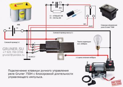

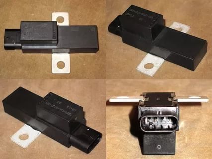

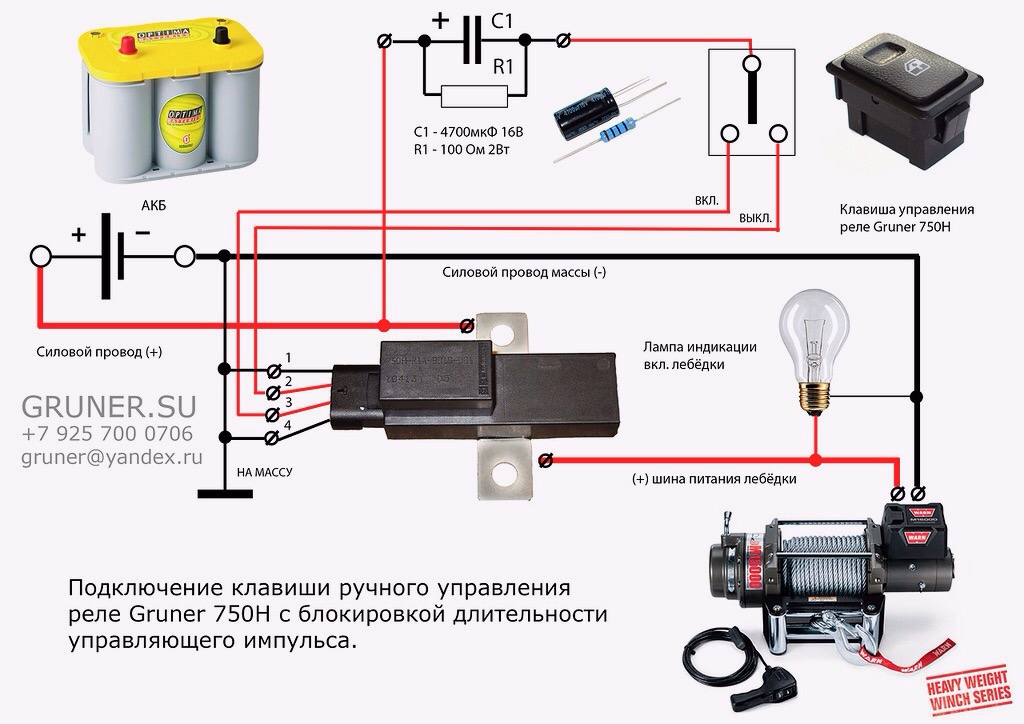

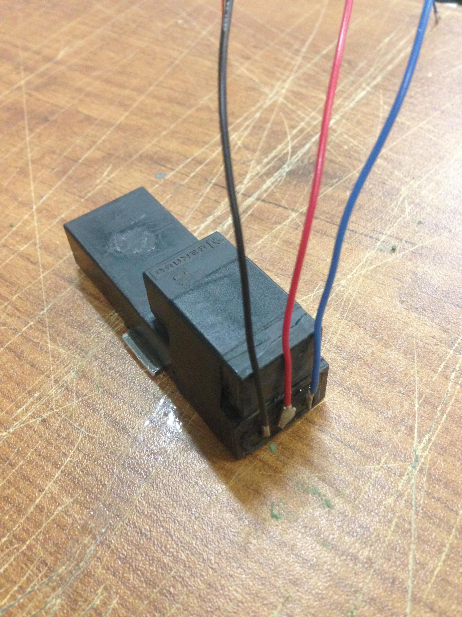

Всем привет. Запилил значит я аварийную кнопку отключения мотора.. В качестве обрыва выступает реле Gruner 750h, маленькая компактная штучка держит 300 А , в пике 1000А !!! Включается и выключается импульсом 12в , и никаких втягивающих релюх. Используется в мерседесах, обесточивает весь автомобиль при серьёзном дтп. Также используется нашими джиперами, отключатель лебёдки.
Хоть она и маленькая,  но ко мне в ящик лезть не захотела... пильнул чуть разъём и силовые клеймы под пайку

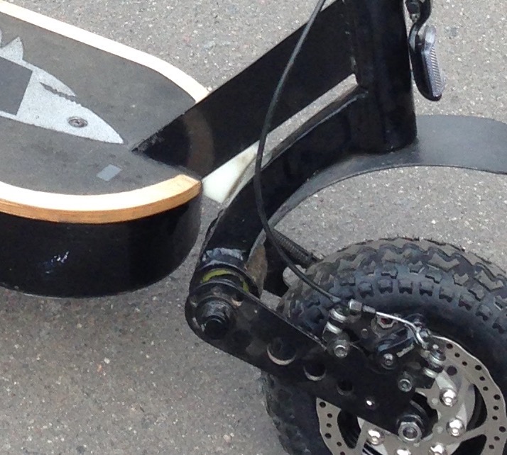

Ах, кстати. Рейзер попался под горячую руку /:-) на двух сай/блоках и жёстким передом, он дубовый. Пришлось за сверливать полиуретан, наверное одного хватило бы.

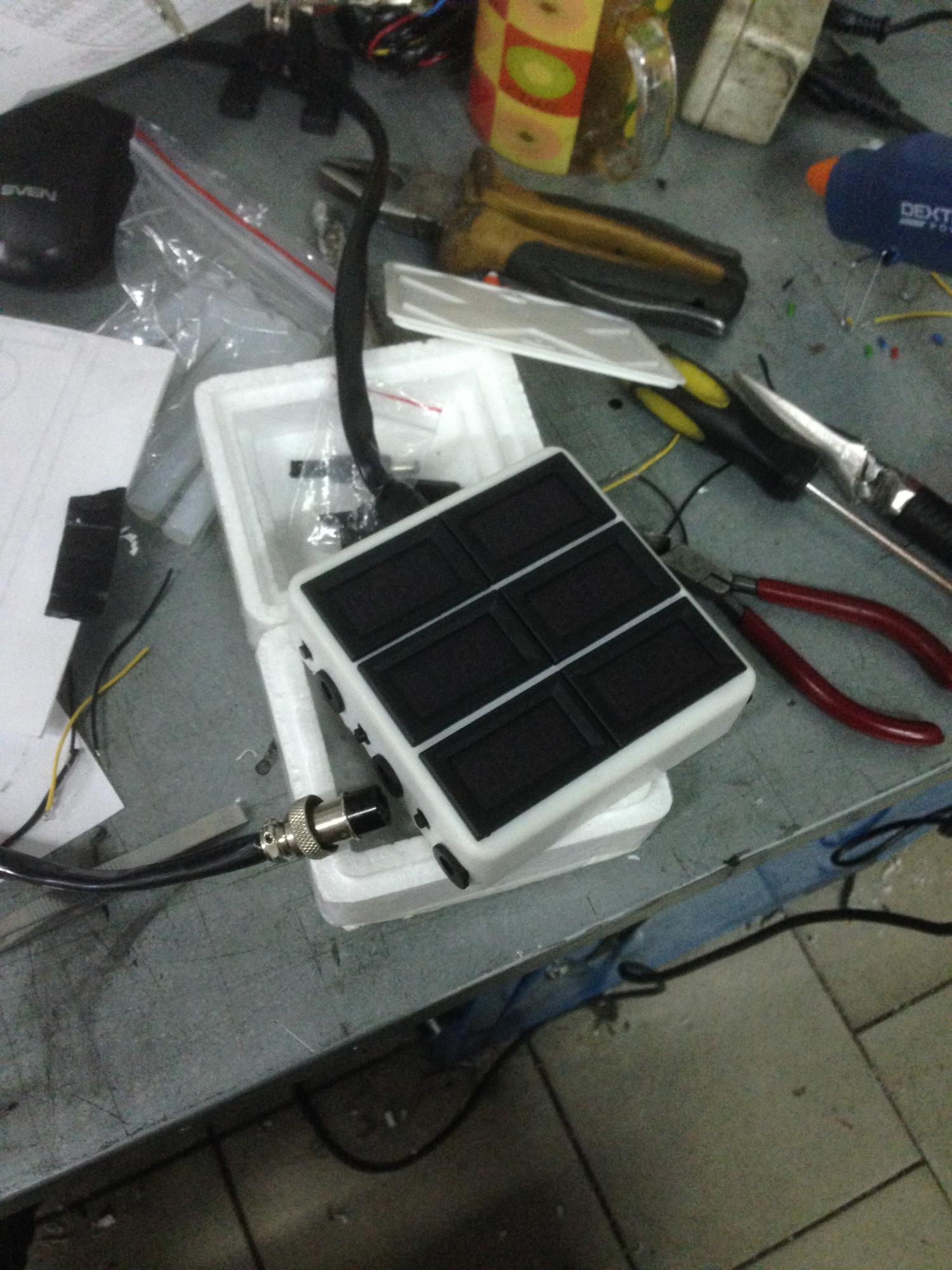

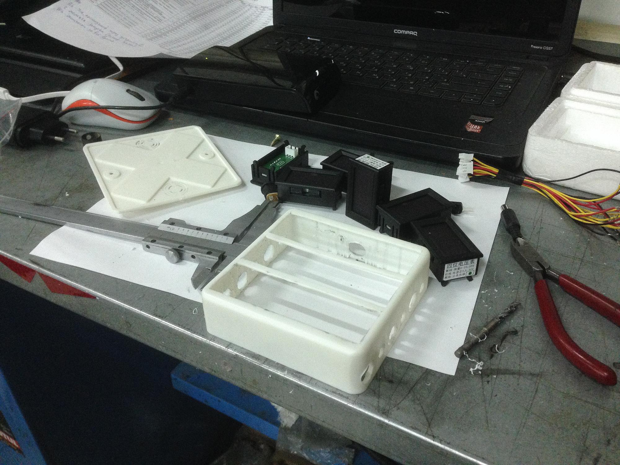

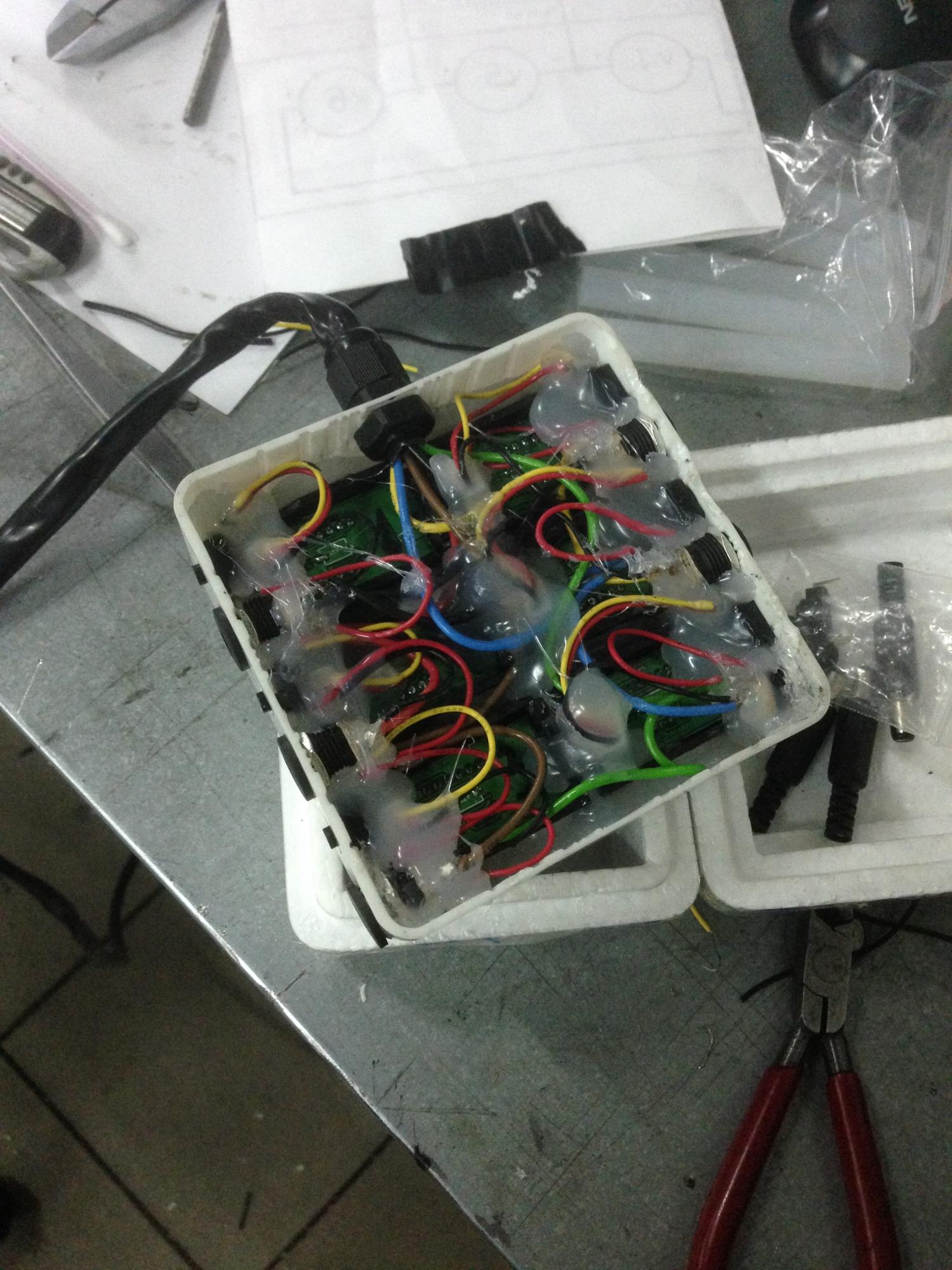

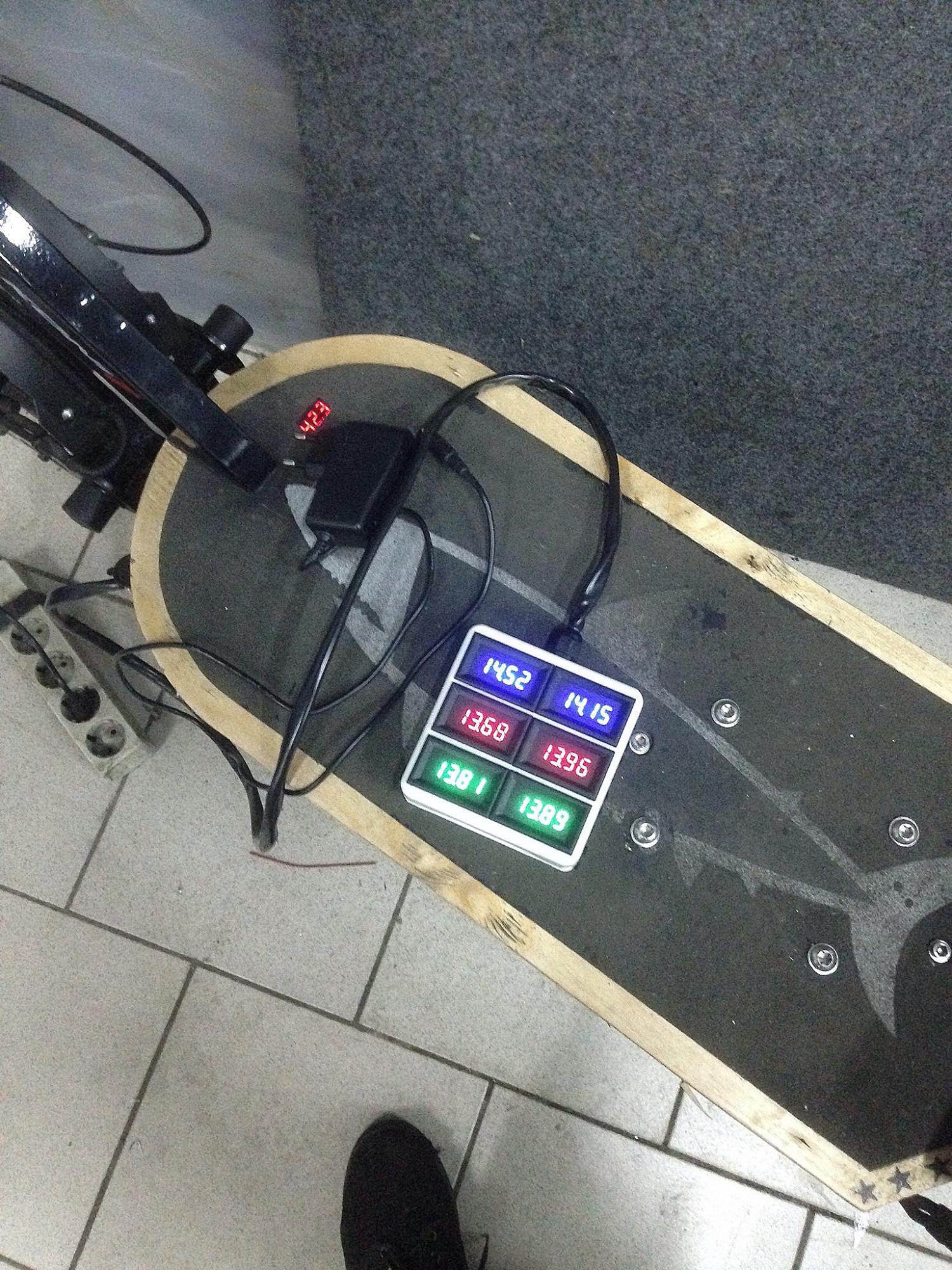

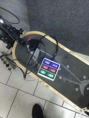

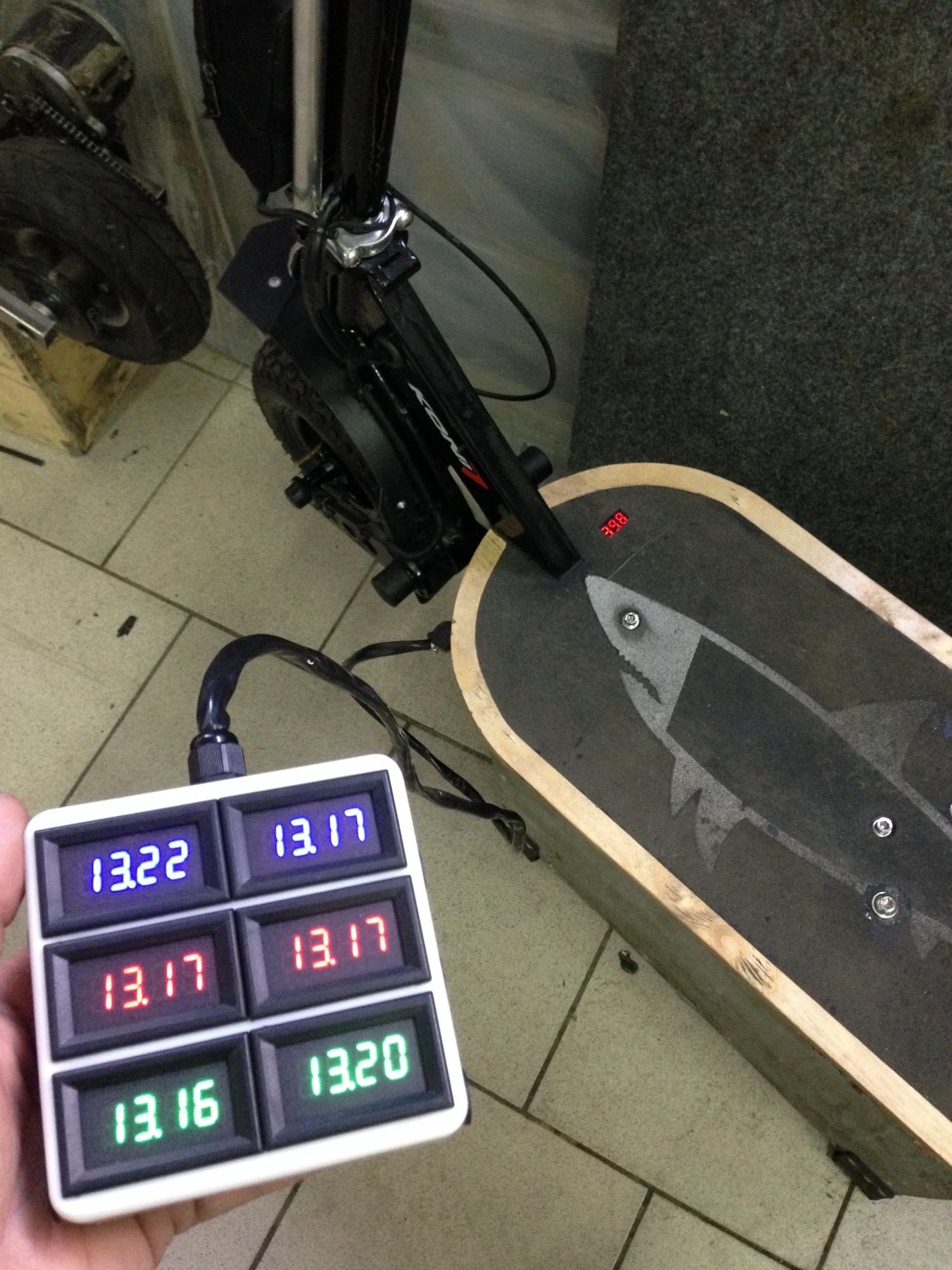

Всем привет! Вывел значится я разъём для контроля аккумуляторов, понаблюдал за пациентом и пришёл к выводу, что балансир здесь нужен. В интернете нашёл простой схем  :bw: буду делать

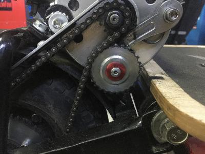

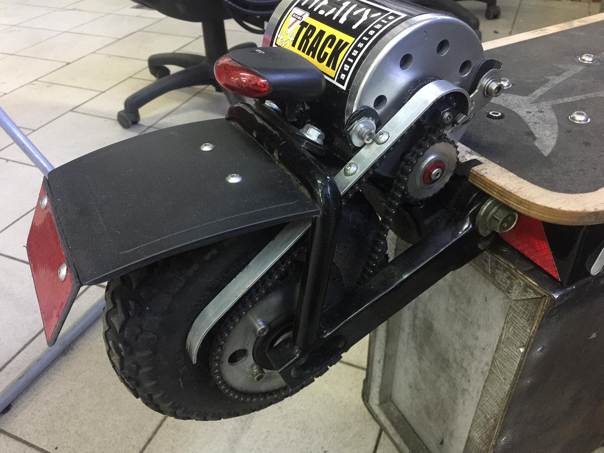

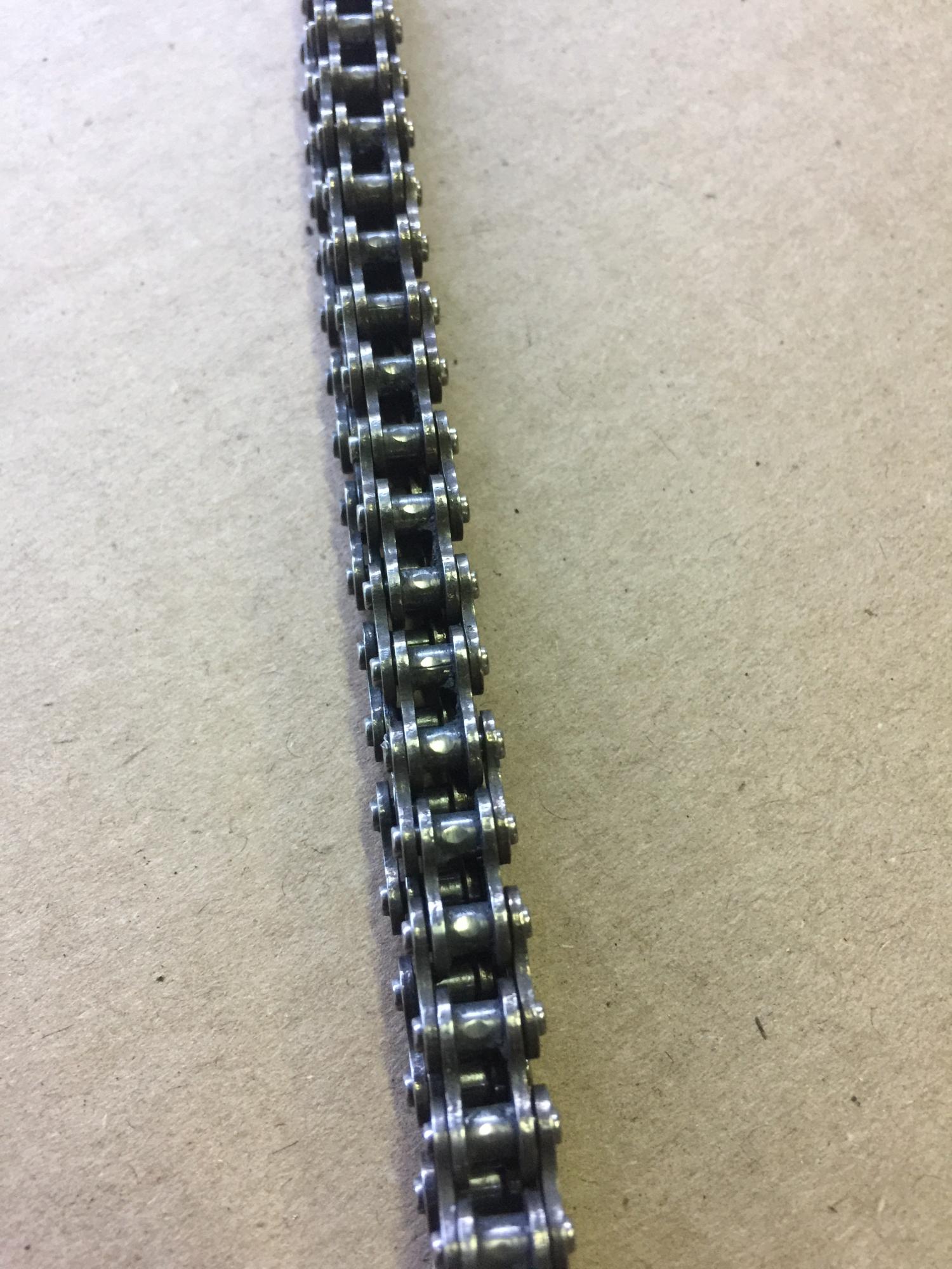

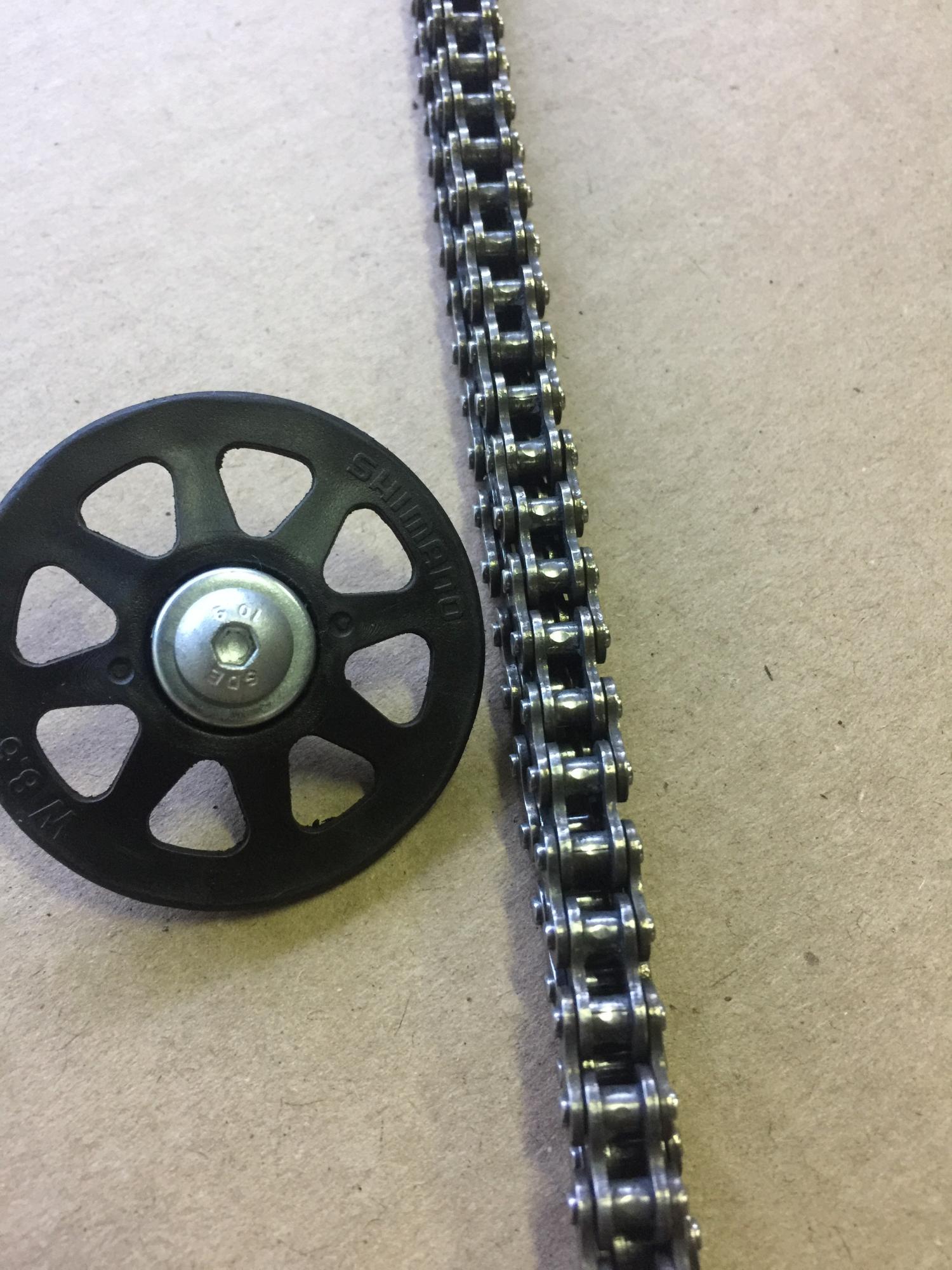

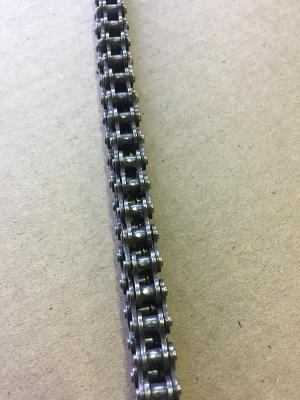

Что ещё?! А ещё заметил через 200 км пробега, что пластиковый ролик- натяжник жрёт цепь, я его сделал из велосипедного, не хотелось с ним заморачиваться и сделал его без зубьев.
Пришлось переделать на зубья, из дюралюминия на подшипнике.
SkeptiK
С такими прямыми руками уже ремень можно ставить
Добавлено 08 Нояб. 2017 в 11:59
У меня шкивы есть, могу отдать бэсплатно. Ремень тоже есть, но длина сомнительна.
