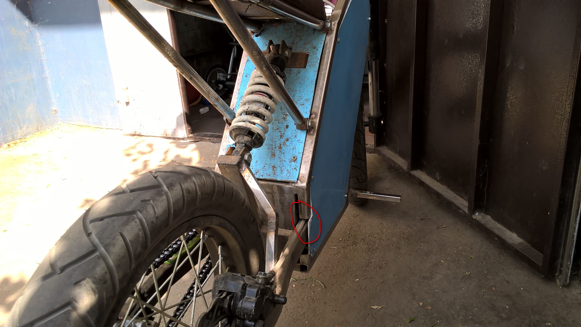

Мне просто купить амморт и вопрос решится? Ничего, что у меня не очень длинный рычаг?

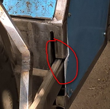

Смотрю на последнее фото и не пойму, а как там маятник вообще может ходить? Первое, что он сделает, перебьёт магистраль тормозную.. что-то фигня какая-то...
Александр29
Он не сильно ходит. Амморт жесткий. А почему Вы считаете, что пробьет?
MoRoman
[user]Александр29[/user], а сами посмотрите на выход маятника из под короба..

сами    как думаете что произойдет каогда  ваша подвеска начнет работать  ?  у вас  сейчас  аморт  от  мопеда   он дубовый   но когда вы поставите  что  мягче   то   маятник   начнет   двигаться больше .   померите свой   по осям     и купите    подходящий   из велосерии   .  либо  найдите  более мягкую пружину для  своего

хочется мяхкий - брать воздушный аморт и накачивать под свой вес. насос для накачки заказывать вместе с амортом. угадать пружину да еще на китайце это походу лоторея. прошаренные пользователи вместо двухподвеса стали брать фэт с резиной потолще. это в разы дешевле, эффект есть и в эксплуатации дешевле.
drossel
Красный мой. Мне кажется у [user]Александр29[/user], рычажность не правильная для мото аморта. Я на своем аморте стандартную пружину 400 lbs менял на 600 lbs, на стандартной пробивало.
MoRoman
а я ещё раз прошу всех обратить внимание на вот это место
imho сварщику руки оторвать и вместо амотра вставить...
Она же вверх будет ездить (гидролиния)! Специально же просверлили

Где вообще можно глянуть пружины? Я на авито смотрел не нашел. И как подыскать пружину, подходящую мне. А если рычаг короткий, то решится-тио проблема годным амортом или деньги на ветер?

Jeca
Цитата: Александр29 от 08 Авг. 2018 в 17:06Где вообще можно глянуть пружины?
На рынке, на других амортах. А в чём проблема изменить рычажность этого?
И усилить нижнее крепление, пока не согнуло.
Александр29
Рычаг переделать это же переваривать много.
Нижнее крепление уже погнуло. Будет переваривать/наваривать. Не знаю я что он там делать будет.
По пружине поговорил с ним. Он сообщил нужные размеры. Искал в Ладе-Деталь. Не нашел. Буду дальше искать нужную пружину. В интернете.
