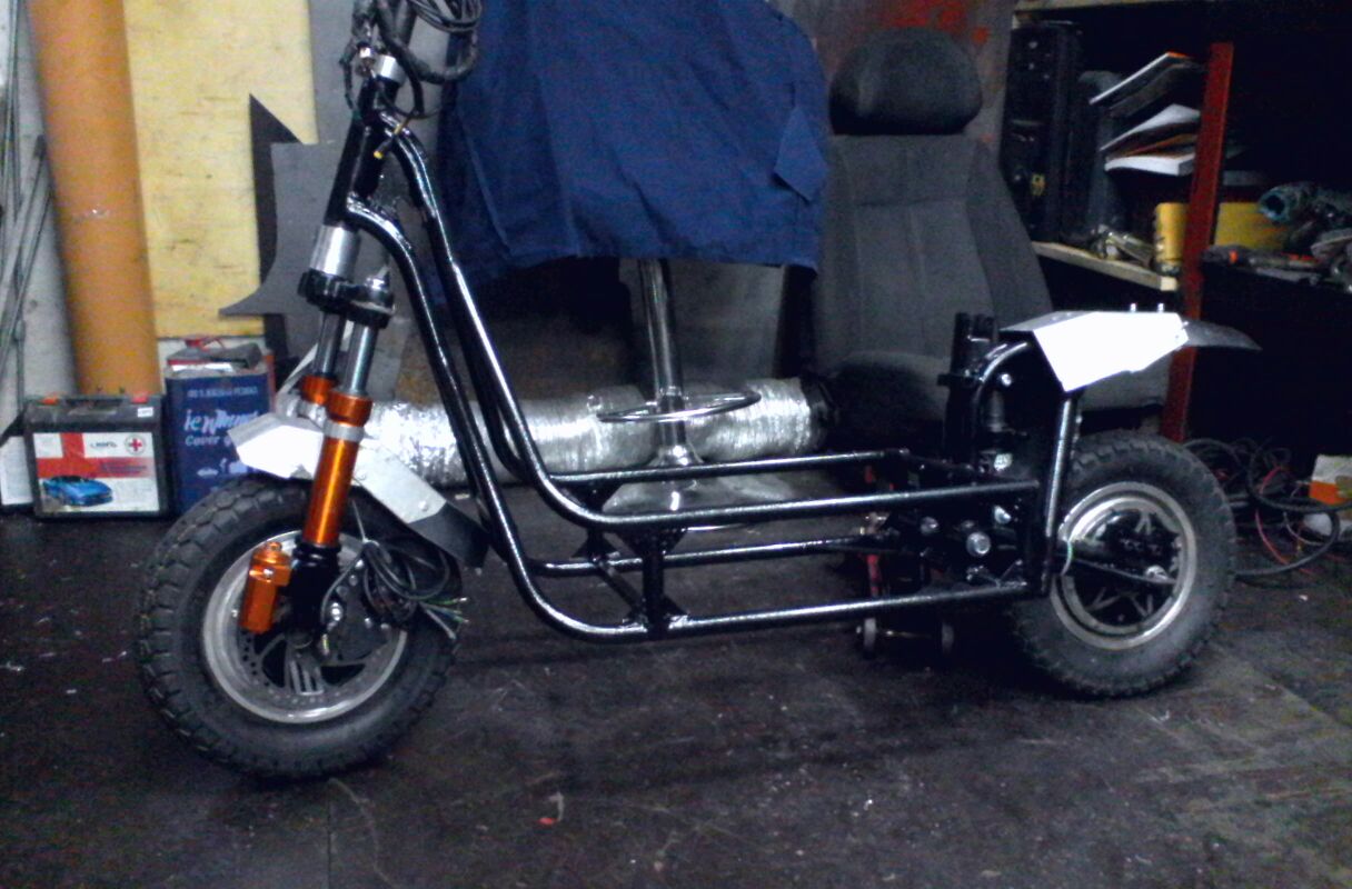

Ну я хз, аморт указан в 1 сообщении,
На пружине 850 LBS
Подвеска короткоходная на самокате. Прожимается на раз под моим весом.
Видел как Кулибин ковырял этот самокат))))
А проблема, на мой взгляд, простая и видна сразу...
нижняя часть амморта установлена слишком близко к оси качания маятника, и соответственно получается большой рычаг на конце, где установлено само колесо...вот и продавливает полностью эту пружину, там хоть 3000lbs поставь будет проседать...конструкцию бы поменять и уменьшить плечо рычага, сдвинув назад крепление на маятнике....тогда всё будет в ажуре!

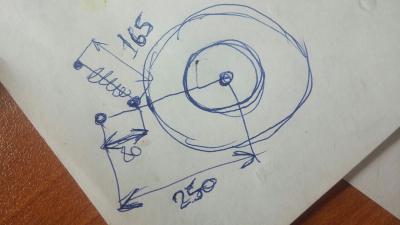

Цитата: TSprinter от 27 Март 2017 в 10:29
..приобрел регулируемый пружинный аморт 850LBS
Сейчас параметры пружины: 100мм, внешний диаметр 46мм, проседает примерно до 70мм, размер проволоки 5мм примерно.
Еще раз пишу по пружинам, проволока точно 5мм на купленном??
у меня dnm rcp2, длиннее вашего - 220мм, пружина, длина ~126мм, внешний диаметр ~54мм, размер проволоки 8,3мм, жесткость - 550lbs
У мотоаморта 260мм, пружина длина ~138мм, внешний диаметр ~66мм, размер проволоки 9мм, жесткость - 550lbs
У другого мотоаморта 260мм, пружина длина ~148мм, внешний диаметр ~65мм, размер проволоки 11,2мм, жесткость - 950lbs
И измерьте рычажность по осям, ведь здесь принцип рычага, чем больше это отношение, тем больше нужны lbsЫ

Померил, получается примерно так:
ShorCann
[user]TSprinter[/user], примерная рычажность 3:1 советую попробовать пружину 750-850lbs (зависит от массы райдера).

TSprinter
У меня сейчас пружина 850lbs внимательнее читайте тему!
ShorCann
Тогда, либо у Вас в аморте не совсем то, что на нем написано, либо какой-то не очень легкий вес. (зря Вы его кстати не указали - это очень важный параметр).
DD1700W 48/12  Версия 1.0b
TSprinter
Мой вес 85 кг.
Колесо весит килограмм 8.
ShorCann
[user]TSprinter[/user], вот уже понятнее. Масса колеса не имеет значения, а вот масса рамы + масса АКБ + масса одежда, шмурдяк - очень даже. То есть 85+10(акб)+6(рама с обвесом)+5(то, что на Вас)= 106-110кг. Тогда надо смотреть в сторону 950-1000lbs
TSprinter
Прекрасно! Где взять? И лучше 1200LBS...

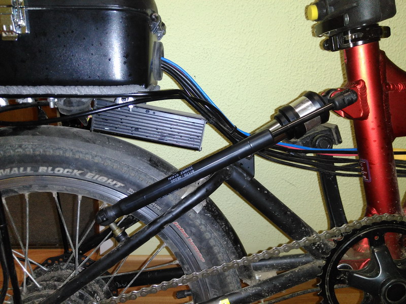

У меня складник двухподвес на 20 колёсах, вот как он сейчас выглядит
проблема в том, что мой вес 100 с копейками и аморт пробивает на кочках, а нормальный аммо  на этот конфиг за разумные деньги не найти, т.к. длина стокового между осями 100мм, сейчас стоИт 125, но он без штуцера для подкачки и жесткость 650lbs, собственно как и родной, а мне надо 750-800 на этом конфиге. Сток - просто пружина, сейчас установлен пневмо, с ним комфортнее, но работает он на пределе...
Попался на глаза старый пневмо от задней форточки моего кроcсовера и родилась идея... :)
Вообщем строго не судите, испытаний особо не проводил, прокатился сегодня километров десять, пока не разочарован...
рассказываю...
у меня вибряки были, сейчас переделываю на диски, от них остались крепления, глянул на аммо, приложил... он оказался нужной длины, при установке сжать надо было сантиметра на 4 -5 ..
Аммо на 140 ньютонов, плюс просевший, из-за чего и был заменен, но он не только пружина, но и амортизатор.
Одним словом приколхозил его параллельно тому, что есть, собственно не разочарован.
Работает как надо,  шарниры позволяют не вставать в клин, вектор приложения силы по сути получился правильный.
Прокатился - стало явно лучше, поставлю с другой стороны такой-же, будет совсем хорошо.. просто крепеж надо сделать, ось просверлил, но нет сейчас метчика подходящего под рукой, чтоб резьбу нарезать и шар вкрутить... но в целом я доволен...
Что имеем на выходе:
1. можно поставить любой недорогой пружинный аммо и сделать его комфортнее на отбой и чуть жестче
2. использовать можно (и нужно) не пружины, а именно аммо в таком формфакторе, они есть разные, если интересно - посмотрите каталоги, например stabilus... но у пружины тоже есть потенциал, потестю, расскажу...
вот пара фот, как это выглядит вживую, сразу скажу - надо сделать симметрично с двух сторон, знаю, но сейчас просто было интересно, что их этого получится  :pardon:
