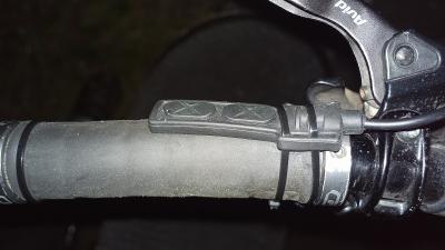

Кнопки управления на грипсе. Можно помигать стробом:
