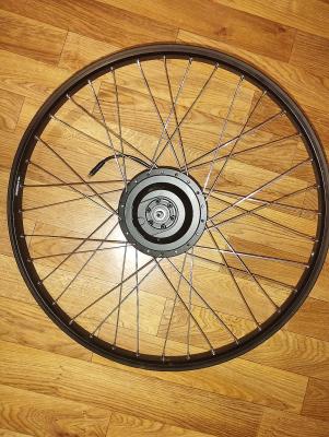

Крайне тупой вопрос, но может существует все таки какое либо решение, как заспицевать мотор более короткими спицами, чем требуется?
Калькулятор выдает 188-189мм, у меня 185. Длиннее найти нереально, нигде в продаже нет.
Может если сверху в ободе сделать выемку как в отверстиях для потайных саморезов, что бы шляпка ниппеля, которая имеет конусную форму хоть троху углубилась? Или попробовать обод накернить шариком от подшипника, что бы под спицы углубления появились?
Кто что думает? Или тут вообще без вариантов? На фото колесо сразу после спицовки, спицы не натянуты, но там может каких 3-4 оборота ещё можно сделать, но не более. Нехватка длины на лицо.
