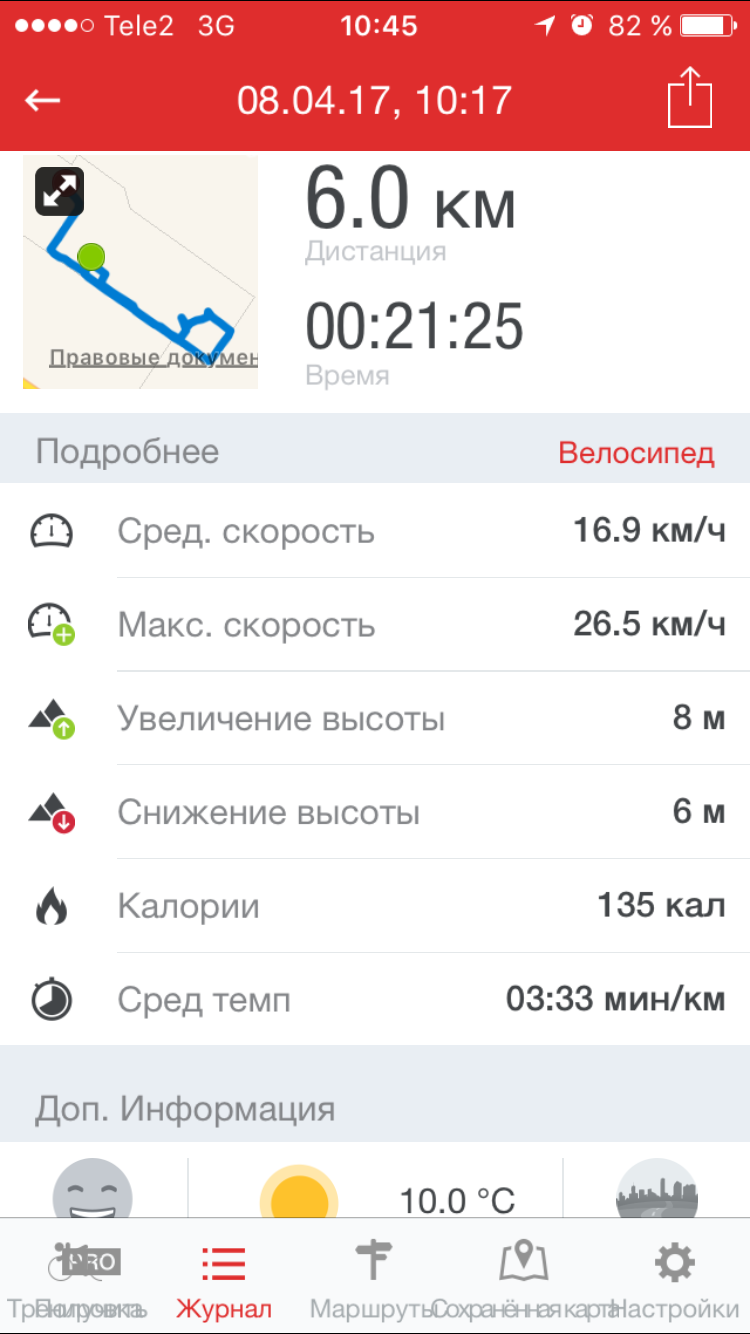

Ну что друзья, только что вернулся с небольшой прогулки. Проехал немного, температура +10, ветра практически нет. По програмке Runtastic Road Bike Pro проехал 6 км, со средней скоростью 16,9 км/ч, максималка 26,5 км/ч, по дисплею 28,5. По пути было много бордюров, заколебался притормаживать. На обратном пути поехал по ДОП, благо утро и машин ещё мало :-)
Считаю показатели отличные. List в описание самоката ничего не завысил и не приукрасил :wow: Осталось заявленный пробег проверить :-)
В течении часа ко мне должен подъехать топик (Дмитрий Тюменский). И мы сравним мой 350 Вт. с его 500Вт. И посмотрим в чем подвох :-)
LIKON 1201 350Вт фиолэтовый
Витёк72
Забыл написать. Местность у нас равнинная. То есть по маршруту не было ни спусков, ни подъёмов.

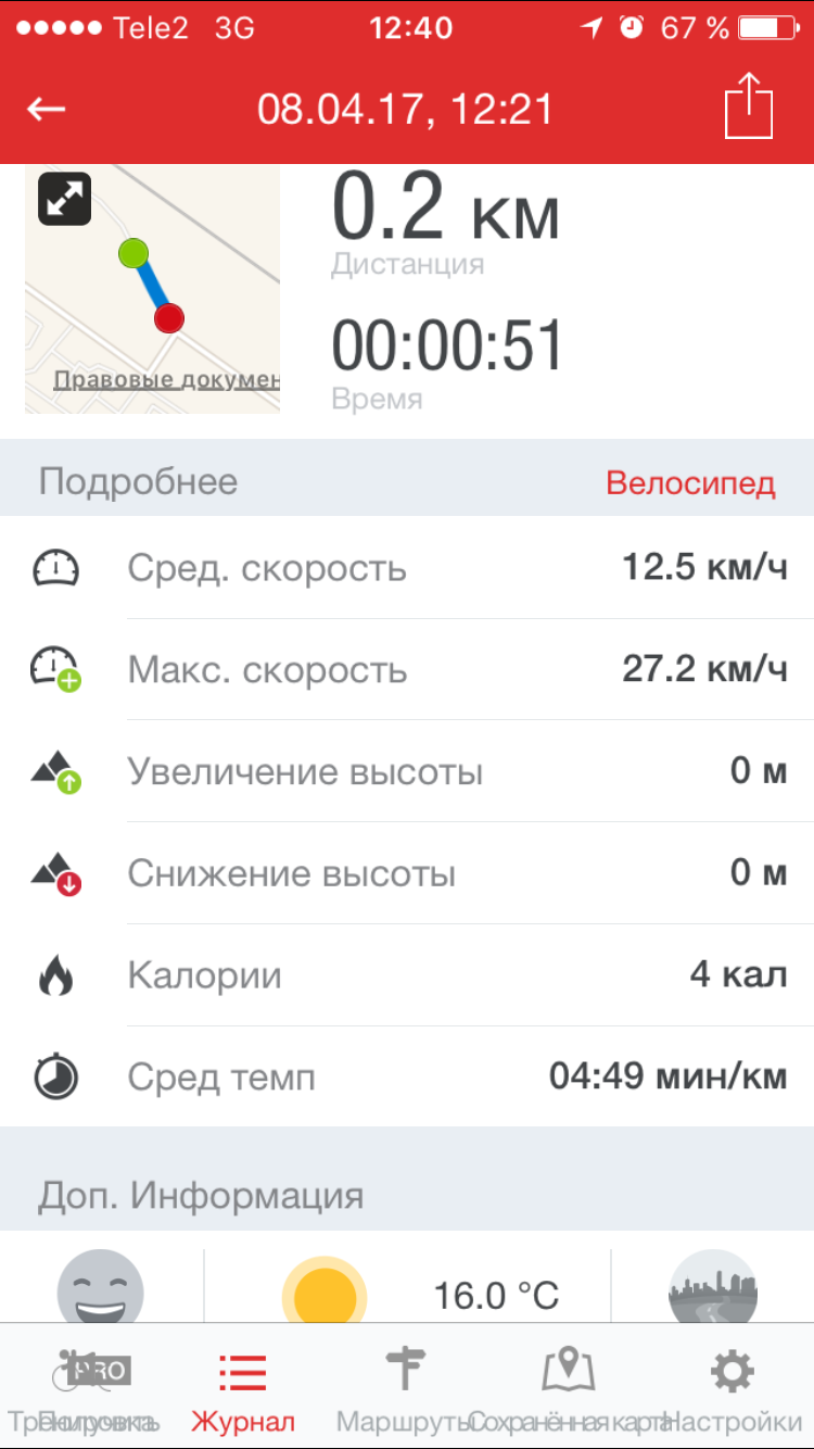

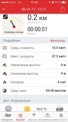

Встретился с Дмитрием. Нормальный мужик, не мальчик уже :-)
Выяснили причину ограничения мощности и скорости. Как я и думал, в настройках дисплея стояли неверные значения, а именно 24В и размер колеса 8". Выставили 36В и колесо 12". И вот на холостых уже максималка 31 км/ч по дисплею.
Сделали небольшой тест-драйв. 500Вт конечно резвее берет на старте, мой не много отстает. И потом набрав максималку, 500Вт потихоньку отрывается. На моем батка была полностью заряжена, а Дмитрий еще ни разу не заряжал, как получил самокат от Lista. Я проехался на 500Вт всего 200 метров, максималка по gps 27,2 км/ч, но и этого хватило, что бы понять, что самокат едет :wow:. Надеюсь Дмитрий теперь будет доволен скоростью своего 1201 и он его в дальнейшем будет только радовать :-)
Про переднее крыло подтверждаю, цепляет. Причина не понятна. Но там ничего сложного исправить. Рулевая тоже имеет люфт в стакане, надо подтянуть.
