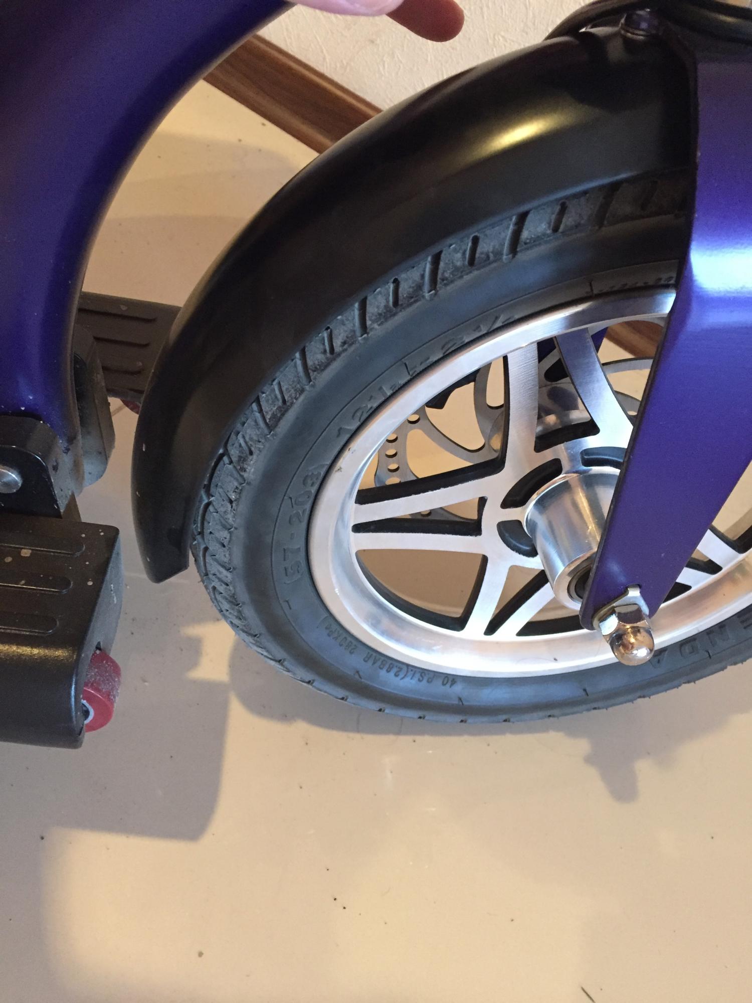

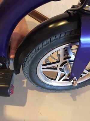

В итоге из "предъяв" - крыло ? Фотки то будут, где и как цепляет ?
Фотки не делал. Но покажу на своем как это выглядит.
Вот так должно быть
А вот так у Дмитрия, цепляет
Добавлено 08 Апр. 2017 в 11:47
Т.е. при повороте цепляет за деку

Крыло, я предполагаю, могло и при доставке сместиться.

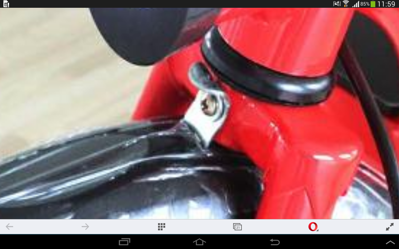

"Устроить" сыр-бор из-за кронштейна крыла:
Комментов нет. :-\
Только предложение: необходимы усики от крыла до дропов. Это "косячёк" конструктивный, можно и подогнуть ручками.  ;-)

Дело не в крыле а в множестве пафосных слов и результате. Крыло/крепление подогнуть.

[user]inetchik[/user], на 1201 не такое крепление крыла.

Под левый болт на фото подложить шайбу, если подогнуть не помогает.
Витёк72
Я так и сделал на своем :-)
Если увеличите фото, видно что там шаебочка

Крыло пластиковое. Перед отправкой стояло нормально и не цепляло. Видео о самокате выложено на Ютюбе.
Сервис центр в Тюмени бесплатно  отрегулирует его положение.
