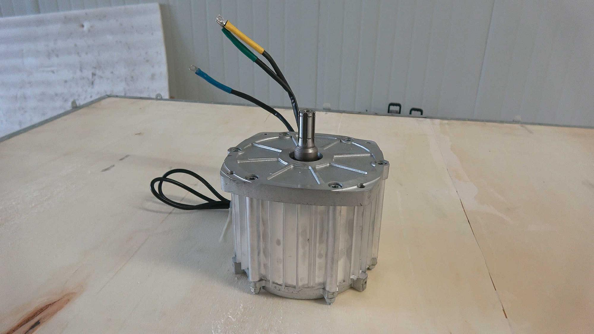

Электродвигатель denzel d7500
Автор Denzel Motors, 10 Апр. 2017 в 08:34
Denzel Motors
Мощность 7500 Вт
Напряжение: 48В - 72В
Вес: 7.2 кг

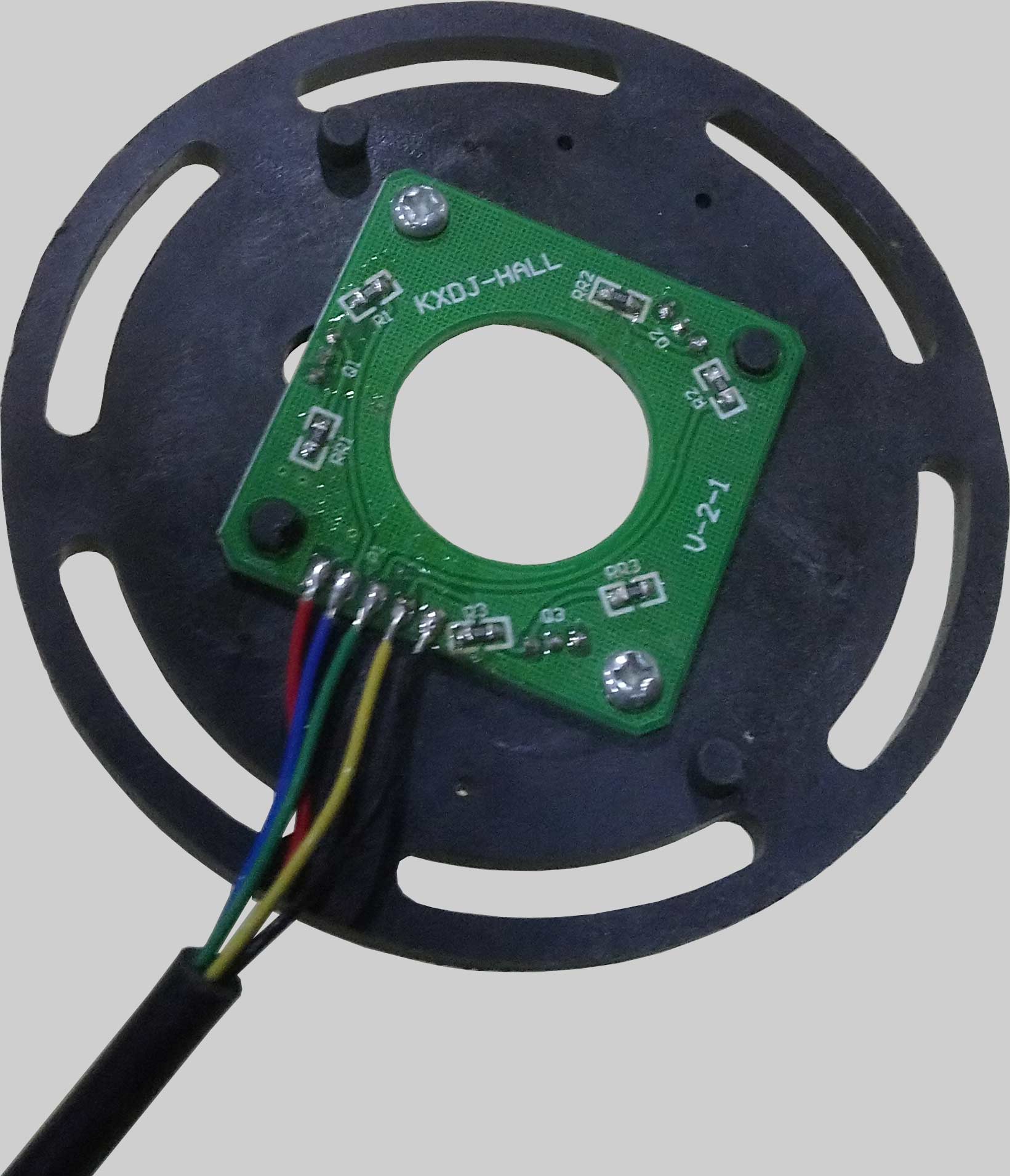

Съемные холл сенсоры (вернее панель с холл сенсорами, теперь чтоб поменять холл сенсоры не нужно разбирать двигатель.
С Марта месяца 2019 года будет поставляться залитым в компаунд:
Цена с доставкой до Москвы: 370 USD
Оплатить можно Яндекс деньгами, PayPAl а также через сайт: http://www.eastgem.net/d7500.html

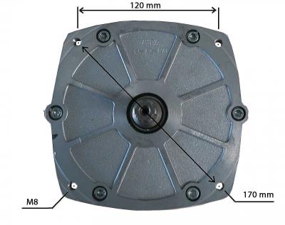

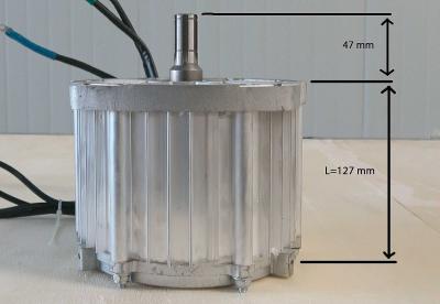

РАЗМЕРЫ
Ось специально сделана для мотозвезд.
В качестве опций предлагаем звезды с фривилом и с однонаправленным подшипником 420 и 428 (14 и 15 зубов)
Таблицы с характеристиками выложим позже
Принимаем оплаты в биткоинах

Стандартные холл сенсоры (напряжение питание 5В), работает с любыми контроллерами,

Вал только под шлицы или есть варианты под шпонку тоже?

Под шпонку - тоже можно просто надо использовать переходник
