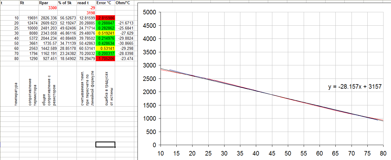

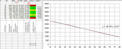

[user]Кулибин[/user], да, нелинейные. Табличка через 10 градусов и кусочно-линейная аппроксимация как самый простой вариант. Если нужно измерять в небольшом диапазоне, то можно подключить параллельно термистору резистор. Тогда общее сопротивление линеаризуется на некотором участке. Если весь диапазон, то только матан.
Вот как пример была задача измерять температуру 10к термистором от 20 до 50 градусов прибором, который умел измерять только сопротивление от 0 до 5к. Космическая точность не нужна была, просто в параллель 3.3к и на выходе имеем в диапазоне от 20 до 70 ошибку меньше градуса.
