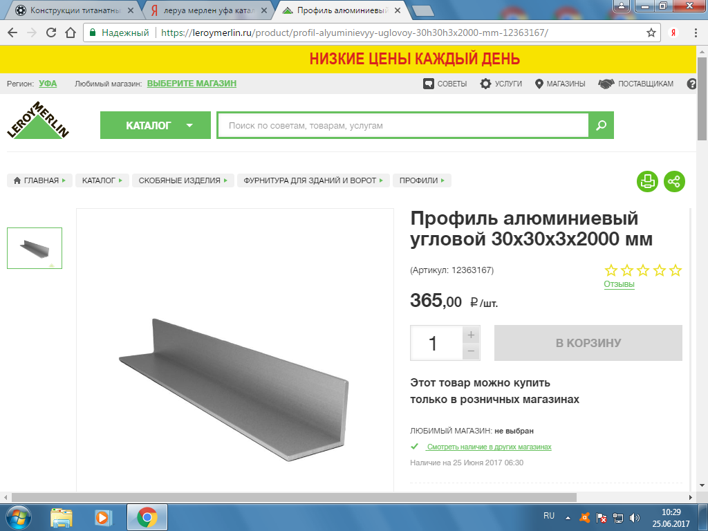

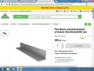

Поискал по магазинам алюминиевую шину и на удивился дешевизне данной вещи:
Шина алюминиевая АД31 4х40 - 369 рублей за 3 метра
В Питере то же самое оказалось по 126 р.  :hello:
BigAleksey
Цитата: SerKornet от 24 Июнь 2017 в 23:52
Это за метр, а минимум продают 3м.

Конечно по цене со строймагазином тяжело тягаться, если честно начал искать алюминий только по одной причине - можно сделать любое меж-центровое расстояние.
vtral
Алюминиевая шина электротехническая продается повсеместно в конторах, торгующих электрическими комплектующими. В каждом захолустье есть такие конторы, у них тарятся все, кто для бизнеса комплектует свои электроустановки. Сплав этой шины очень мягкий и вязкий, электропроводность на высоте.
В Леруа и подобных такая шина обычно не продается, состав сплава другой, больше конструкционные сплавы в хозмагах, более твердые, менее электропроводные, а не электротехнические, для проводников. Да и ценник там накручивают обычно. За твердые сплавы оно и понятно.

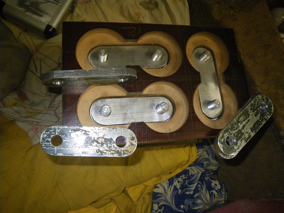

#43

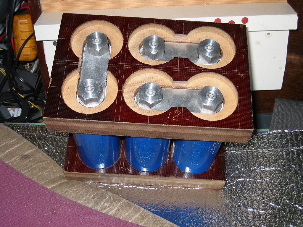

я из А99 сделал
vtral
Алюминиевая электротехническая шина сечением 4х40 мм стоит меньше 100 рублей за погонный метр в розницу. Менее 200 рублей за килограмм. Я покупал отрезками по 3 м, хорошо помещается в автомобиль. У кого автомобиль мельче, шина легко сгибается в дугу и потом распрямляется.
dimad63
#45
немного доделал; сделал маленькие гаечки  из амг6  , попробовал завести машину  заводится отлично намного лучше чем с нового родного .
Купил месяц назад .Сдох а надо было ехать :(
Теперь осталось балансир и корпус

монументально.пластины текстолитовые не тяжеловаты ?а так круто конечно.а Вы для автомобиля собираете батарею ?
dimad63
Да для машины . Пластины 1400грамм обе .

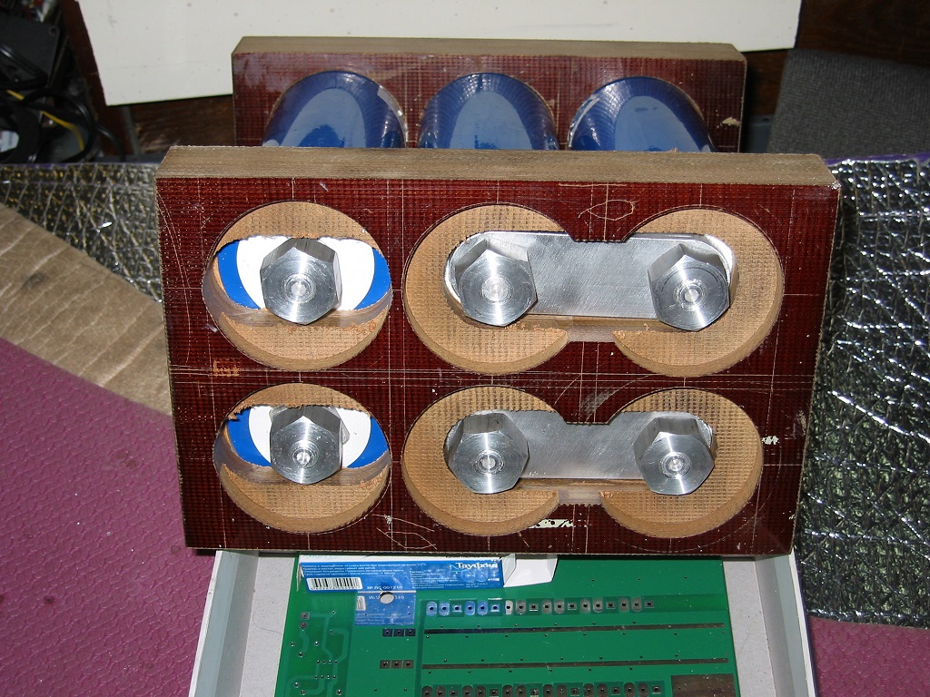

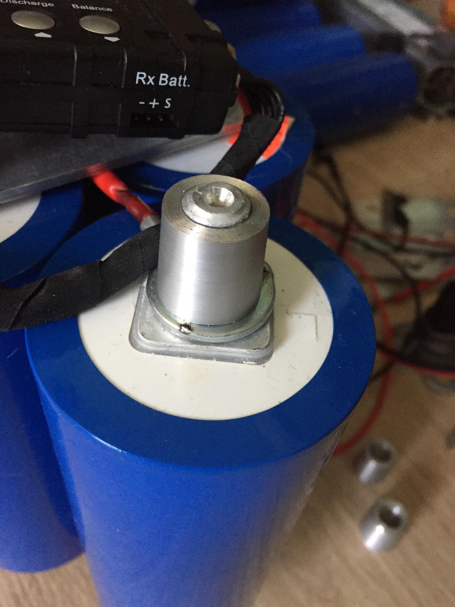

ВИЙ
Зачем подиум под клеммы?
Я выточил из люминьки такие бобышки
Чем плохо?
Жопа-это универсальный интерфейс. Поскольку все через нее можно сделать.
Виталий. ВИЙ - это сокращение.
SerKornet
Чтобы отличить плюсовую клемму от минусовой  :hello:

Tymmmi
Чем плохо?
А как их затягивать?
ВИЙ
Чота, вроде подписка на тему оформлена, а мейлы не идут...
Я их затягиваю клеммами такими.
Люминь серавно сильно тянуть не стОит
Вот здесь на переходниках такие же бобышки, только латунные.
Стоят на авто с зимы. Полет нормальный.
Да и, собссно, не вижу смысла тянуть от души. Как они отвернуться? Они же зафиксированы клеммами.
