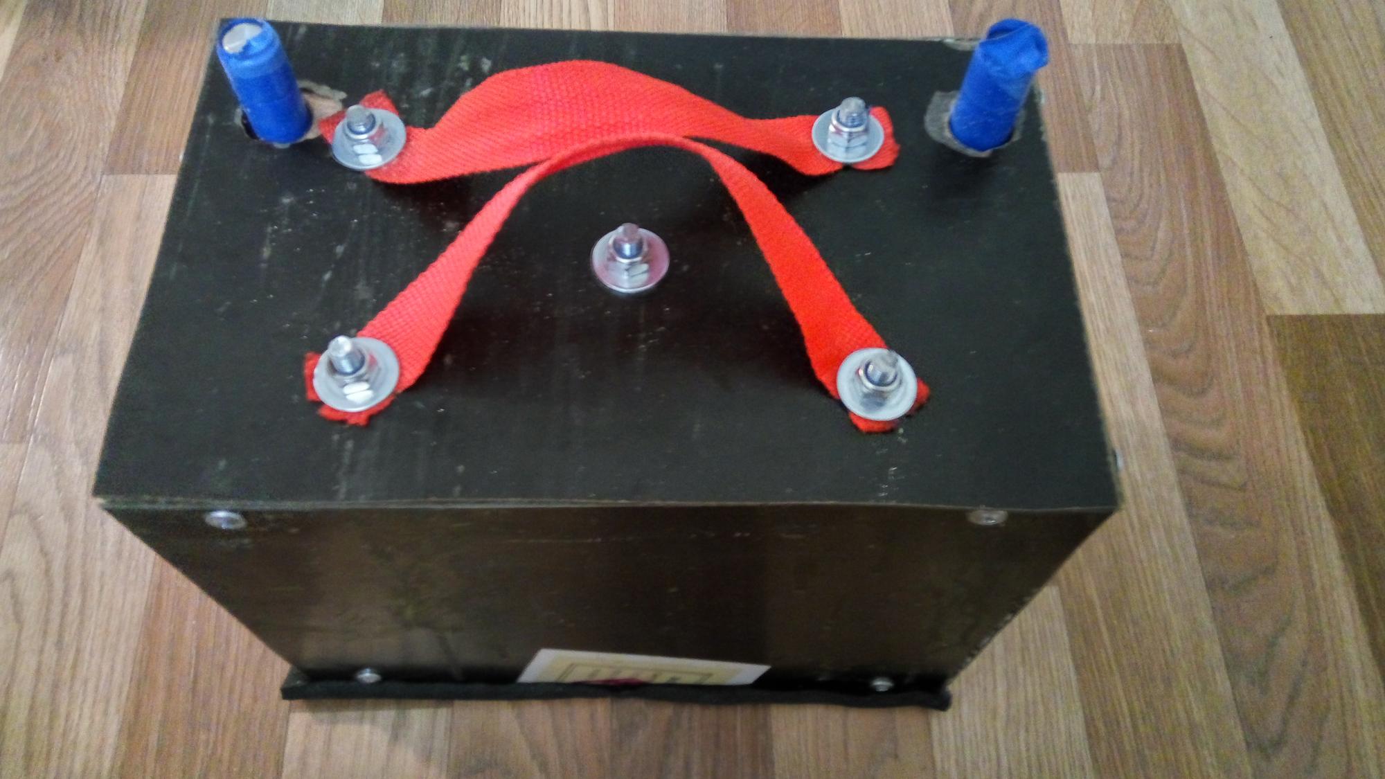

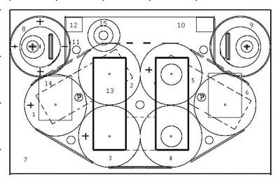

Предлагается вниманию конструкция стартерной титанатной АКБ для замены свинцовой АКБ с параметрами длина =278мм, ширина = 175 мм, высота =190мм, ёмкость 70Ач, ток 720А.
У меня  получились габариты : 280х175х220. Проверка показала, что аккумулятор с высотой 220мм успешно помещается под капотом выбранного автомобиля.
   Эскиз корпуса приведён на рисунке:
Здесь: 1..6 – элементы батареи, 7 – основание батареи, 8 – подиум положительной клеммы, 9 – подиум отрицательной клеммы, 10- крышка, 11 – шпильки М8 – 5 штук, 12- деталь крепления задней крышки, 4 шт., 13 – соединительные пластины, 5 штук, 14 – пластины присоединения клемм, 15 – место для контрольного разъёма, Р – 2 гайки для крепления ручки.
Рисунок этот скорее похож на выкройку, чем на чертёж. Однако, вполне годится для изготовления несущих деталей. Крестики на банках 1,3,5 – «... это не буква «хе»...», это плюсовая сторона элементов.

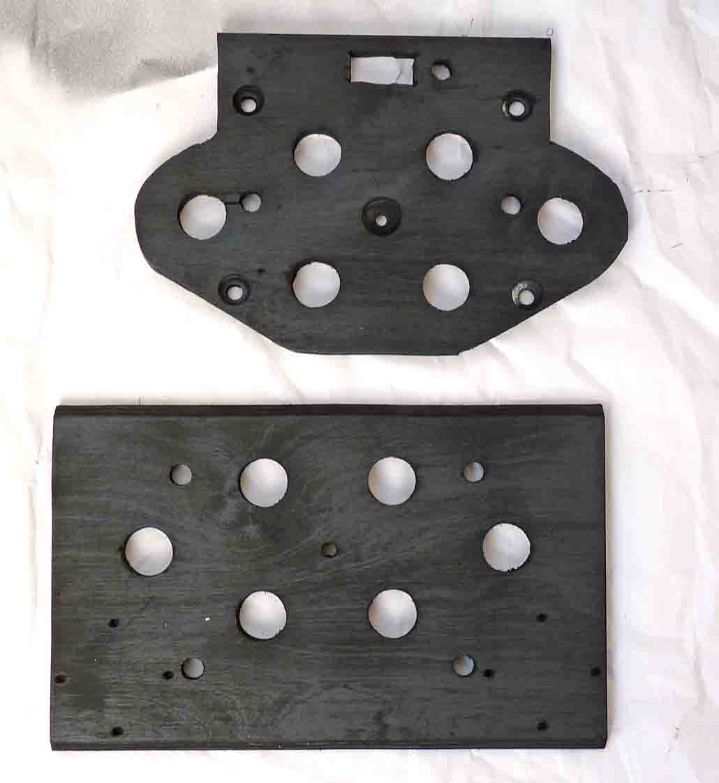

Основание, 7,  и крышка, 10, выполнены из фанеры 15мм. Детали выпилены электролобзиком. Отверстия просверлены перовыми сверлами. После грунтовки и окраски получилось вот так:
Прямоугольное и рядом с ним круглое отверстия предполагались для установки вольтметра и кнопки его включения.

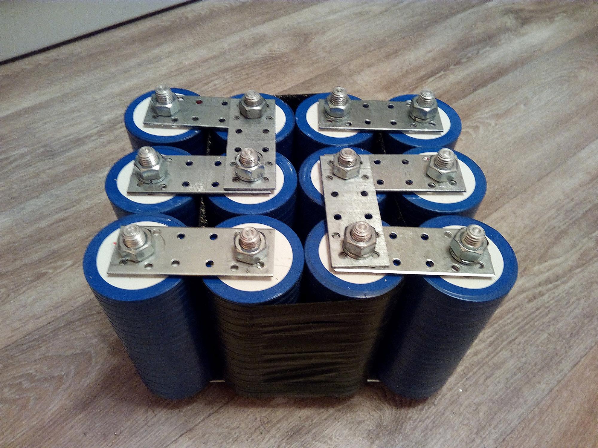

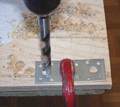

Элементы соединены толстыми шинами, в качестве которых использовались оцинкованные пластины 95х35х2. Их иногда называют «анкерными». Отличаются они тем, что имеют два отверстия диаметром 11 на расстоянии 65 мм.  Отверстия были рассверлены сверлом 13мм и дополнительно доработаны круглым напильником.
В пластинах просверлены отверстия и нарезана резьба М3 (только первым метчиком, чтобы резьба получилась тугой) для подключения вспомогательной проводки.

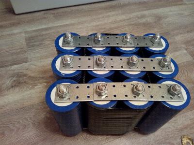

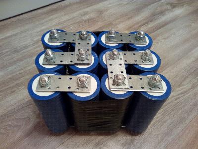

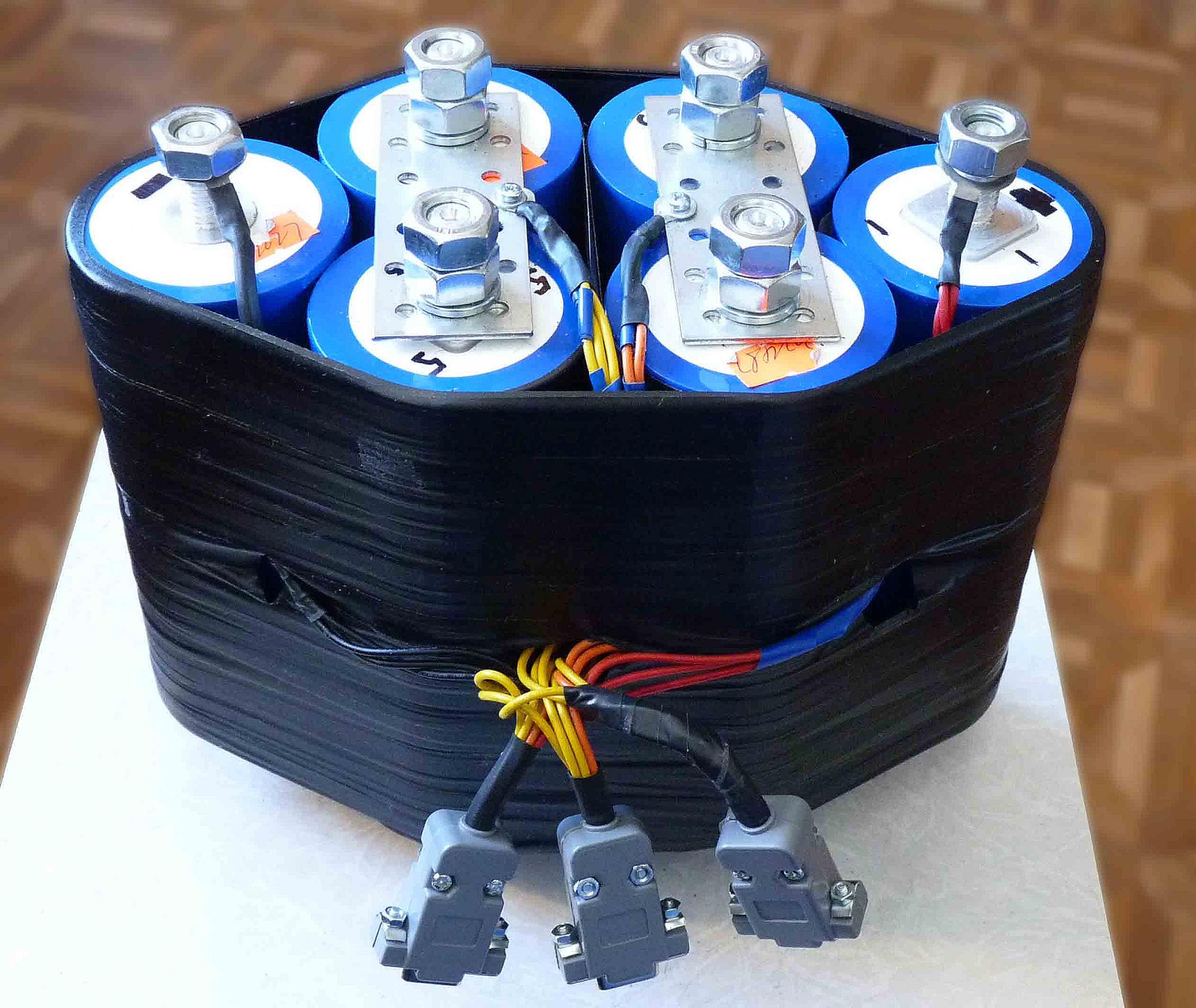

Батарея элементов собиралась так: вначале корпус каждой банки оборачивался двумя колечками изоленты в один слой. Это нужно, чтобы в процессе эксплуатации банки не перемещались относительно друг друга и не перетёрли тонкую синюю термоусадку, ведь под ней - металлический корпус, соединённый с минусом элемента. Затем, в соответствии с чертежом, соблюдая полярность (!!!) прихватывались изолентой по три элемента и наживлялись (затяжка гаек пальцами) соединительные пластины. После чего плотно наматывался на каждую триаду слой изоленты. В итоге мы получили две триады. Гайки слегка (пальцами) подтянуты ключом.
После этого соединялись триады пластиной и изолентой.
Здесь не торопитесь! Проверьте ещё раз и расточите отверстия в соединительной пластине, чтобы её можно было потом снимать, не разрезая изоленту.
Работая ключом, помните, что ток в 900А может вас изумить! Поэтому, часть ключа лучше обмотать изолентой.
Для подключения сервисных и контрольных схем изготавливаем «паук». Провода я использовал от старого компьютерного блока питания. Они лудились трудно, но примерно через 4 часа у меня получилось вот это:
Разъёмы использованы 9- штырьковые, DB9, «мамы».
Проверялась правильность соединений, измеряя напряжение на батарее. Если всё нормально, по очереди отвинчивались гайки М12, устанавливались шайбы Гровер, затягивались по 2гайки.
По поводу момента затяжки надо иметь ввиду, что алюминий примерно в 2,5 раза менее прочный, чем сталь, поэтому тянуть надо аккуратно. После установки «паука» получили ( надо ли говорить, что все контакты должны быть чистыми?):

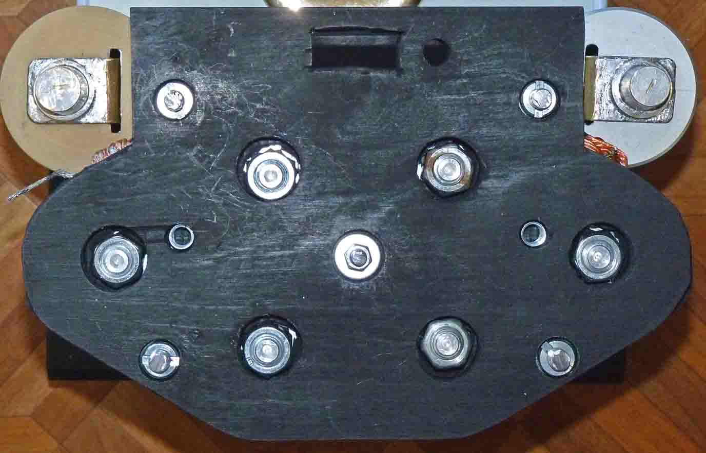

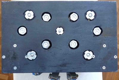

Были вырезаны из микропористой резины, толщиной 10мм, 2 прокладки. Одна надета на шпильки до основания. Устанавлен блок элементов. Устанавлены подиумы с клеммами, подсоединены клеммы. Надета верхняя резиновая прокладка, крышка, 10. Попав всеми шпильками в дырки были затянуты торцевые гайки М8.
Совет №1: используйте резину толщиной 4 мм, по 3 прокладки с каждой стороны, в прокладках, прилегающих к банкам, вырежьте отверстия для соединительных пластин.
Получилось так. Вид сверху:
Вид снизу:
Далее были изготовлены пластиковые крышки, нижняя и верхняя, а в верхнюю крышку, 10, установлен контрольный разъём. Простой балансир был установлен так:
Задняя крышка изготовлена из стеклотекстолита, 2мм.
В итоге получилось так:
Потребовался инструмент: плашка М8, сверло перовое на 12, 16, 20,24, сверло на 8, 13, круглый напильник, лобзик, дрель-шуруповёрт, ножовка по металлу, паяльник.

GreyK
Компоновка элементов не правильная. Она должна была в этом случае горизонтальной, тогда появляется свободное место, которое можно использовать под БМС и прочие приблуды.

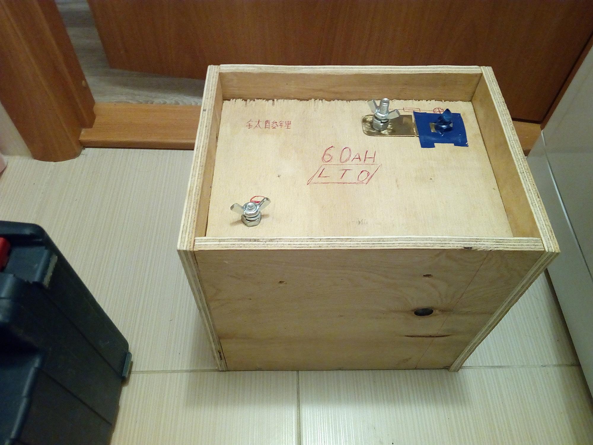

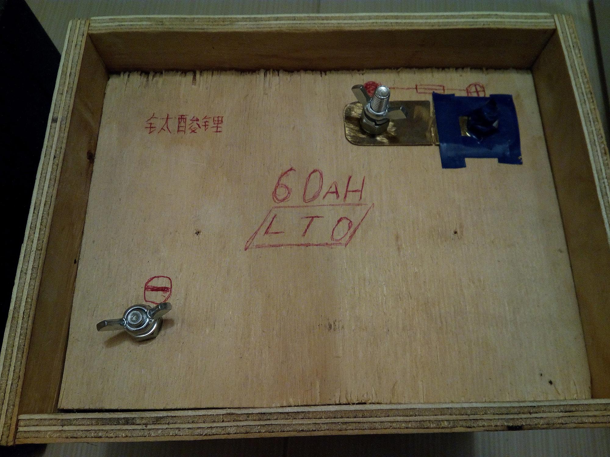

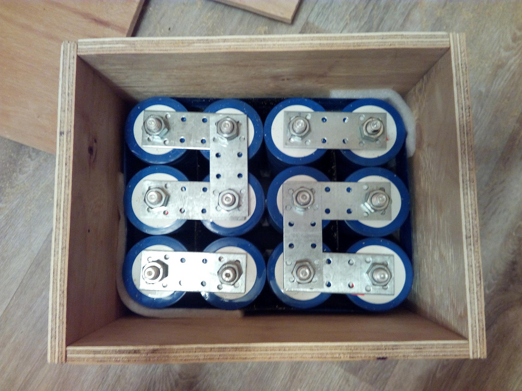

У меня все немного проще. 12 банок,  6S2P, коробка из фанеры, и контакты М10.  Расположено все это дело в багажнике:)
Полость в коробке, предназначена для установки балансиров и беспроводного ваттметра :)
Читайте внимательно. Такое место есть и в него установлен балансир.
Если у Вас есть вариант горизонтальной компоновки, выкладывайте, будет любопытно посмотреть.

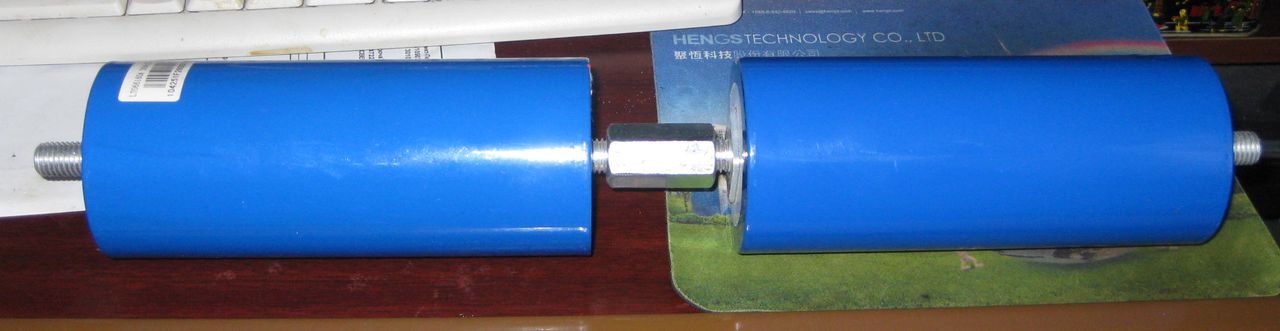

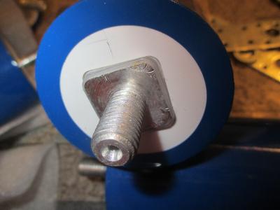

как вариант для сборки из фугасов - длинная гайка для соединения в "бамбук"
еще- при сборке батареи надо дополнительно по краям цилиндров хоть с термоусадки, хоть пару витков изоленты делать бандажики, чтоб не было касания родной изоляции корпусов. Эта изоляция очень тонкая и при трении легко протрется и банки замкнут....Потом для жесткости термоклеем зафиксить соседнии банки.
vtral
Поверхность резьбы плохо подходит для передачи больших токов.
LICC
переходное сопротивление замерю. Площадь касания резьбы в данном случае огромная, но основной ток будет течь между алюминиевыми торцами. Так что суммарный контакт позволит без потерь передать большие токи.

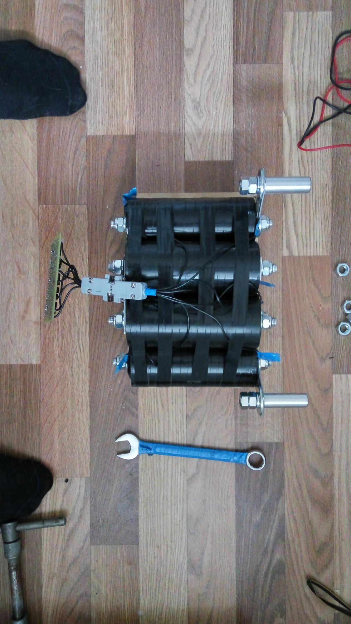

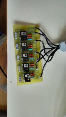

Собрал аккумулятор. Почти полностью повторил конструктив Vladnsk, но кое-что упростил. Плата балансира покрыта лаком, разводка немного изменена - оставлено только 7 проводов от банок. С клеммами немного промахнулся, пришлось укорачивать(акб немного не влезал по высоте). Межэлементные перемычки - алюминий, клеммы выводные точёные из алюминия, крайние перемычки на сами клеммы железные. Места контактов намазаны силиконовой смазкой для защиты от коррозии. Корпус фанера 10мм, боковины и обшивка из дбсп.
VladNSK
Клеммы не слабоваты будут? В смысле, если провода в автомобиле жёсткие, то не вывернут ли они алюминиевый вывод крайней банки?
Может, предусмотреть дополнительное крепление клемм  к корпусу?
Как балансир равняет по 7-ми проводам?
Shtirlitz
#15
[user]VladNSK[/user], не вырвет, с внутренней стороны пластины прикручены к крышке из фанеры. По 7 проводам работает без проблем, по вашей схеме идут по 2 провода от одной точки на АКБ. Написал про свой вариант в теме про балансир.
