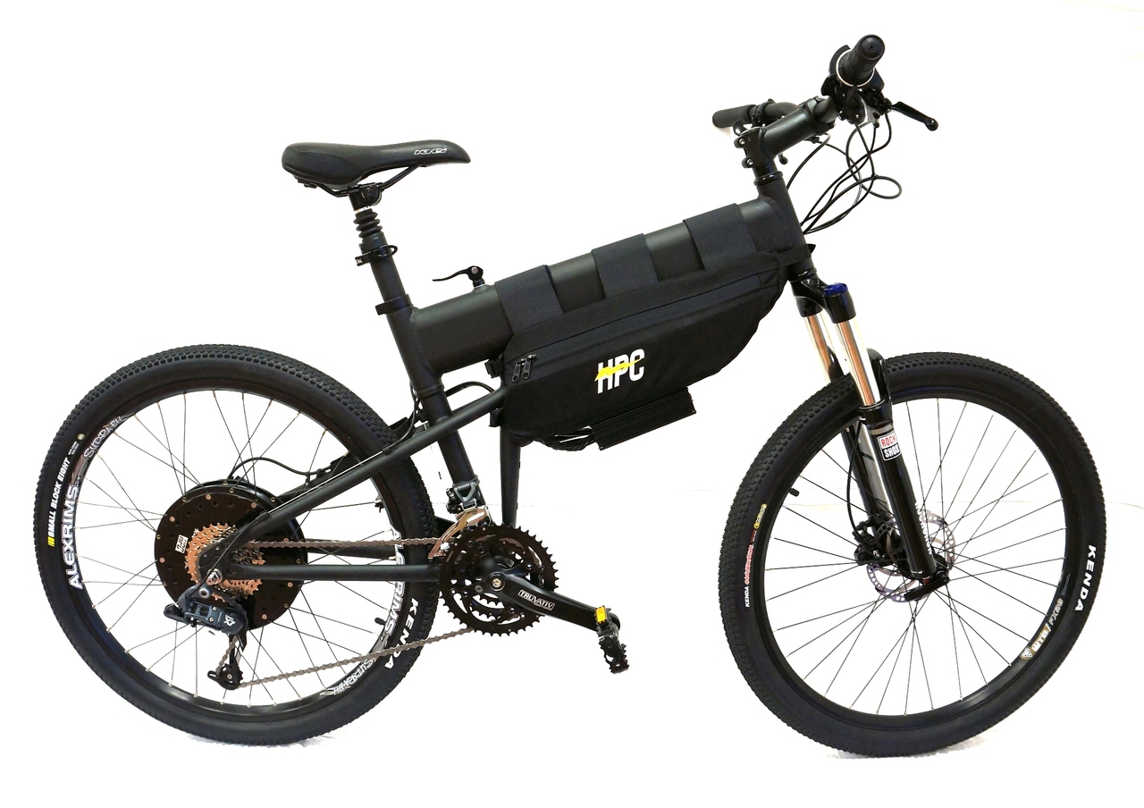

Итак, что мы имеем: взрослый мальчуган 40-ка лет, ростом 185 см., весом 120 кг. Езжу на спортаже 3, соответственно педалируемый транспорт должен в него влезать....или ставиться на крышу, как-то же надо это перевозить. Охочусь и рыбачу в Ивановской, Владимирской и Тульской области, задача такова... доезжаю на авто до ППД, достаю штуку электронно-педальную и качусь по грунтовкам и пересеченке не шибко грязной до места пострелушек или мини речки, спин побросать. Расстояния в один  конец могут состовлять 25-35 км. Скорость, развиваемая ТС не должна превышать 45 км/ч, весить агрегат должен до 50 кг., а то тяжеловато перетаскивать будет. Использоваться будет только с весны до осени (один-два дня в неделю), зимой зад морозить никто не будет. Я так думаю, это должно быть что-то на подобие фэтбайка, понты не нужны....от слова совсем. Минимализм и сумка в раму мне более чем достаточно. Короче, очень понравилось как выглядит вот это....

Бюджет не особо ограничен, но.... жаба мне вряд-ли позволит потратить сумму гораздо большую, чем 100000 на велосипед, хоть и с батарейками, это уже цена эндуро китайского.
Собирать хочу сам, поэтому прошу уважаемых форумчан покидаться ссылками на кит комплекты и на донора, с учетом бездорожья и не велосипедных габаритов наездника.

[user]paladar[/user], Я бы посоветовал вам в качестве донора montague paratrooper:
Очень крепкий складной полноразмерный велосипед, на который легко встанет кареточный бафанг, а уж 1000 или 750 это вам решать, я бы рекомендовал HD.
Hа картинке он с мк, и фирменной сумкой именно для этой модели.

То есть Montague для вас не кондовый?
http://velofun.ru/test-review-comparison/obzor-armeyskogo-velosipeda-montague-paratrooper.html
Тогда я даже не представляю что же считать "кондовым" :pardon:

партрупер со словом "кондовость" не ассоциируется никак вообще.
со словом "кондовость" ассоциируются рамы NIKOLAI.
