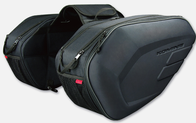

[user]Евгений Сибиряк[/user], вот так на байке могут кофры выглядеть. Фото не мое, но думаю таких сумок в продаже более чем достаточно и в зависимости от качества материала цена будет разниться
Понятно . но я же хочу именно такие прикрепить
Хорошие кофры . Подходят для мотоциклов
