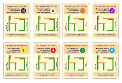

Сиденье, однозначно будет мягким, да и с возможность регулировки по росту, из таблицы взял размеры ребенка с учетом его последующего роста.

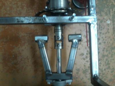

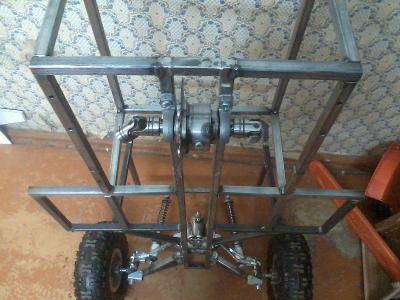

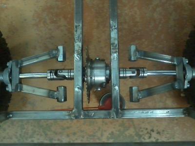

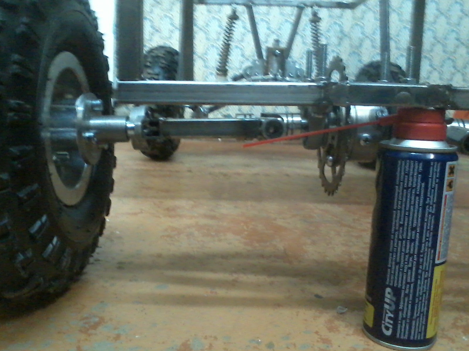

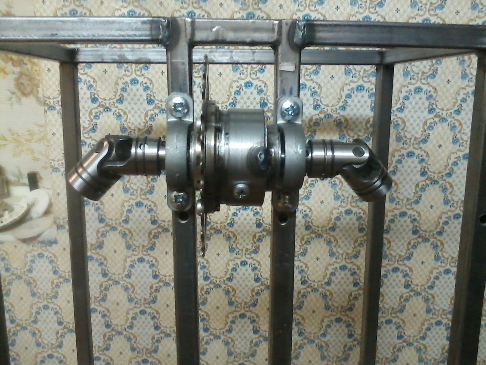

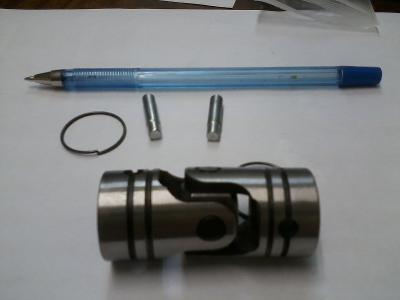

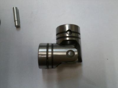

По многочисленным просьбам форумчан сделать заднюю подвеску, было принято решение - задней подвеске быть, поэтому, после долгих поисков на Алиэкспрессе, все же удалось найти карданы которые искал по своим размерам, а так как, цена на них, для меня показалась большая, было принято решение сделать подвеску как на мотороллере муравей.
Так выглядит  кардан.

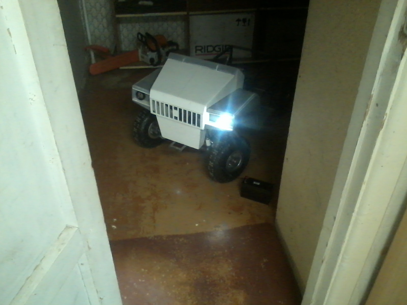

Установил переднюю оптику + пробный запуск

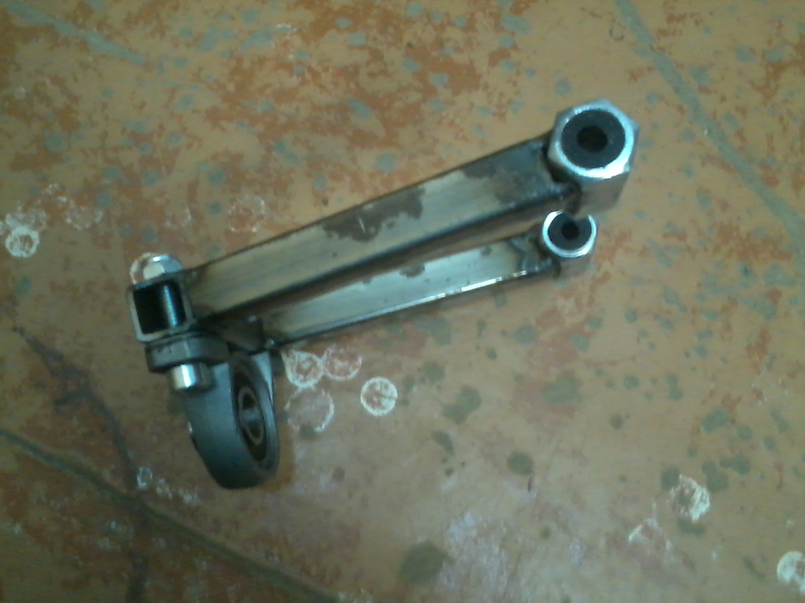

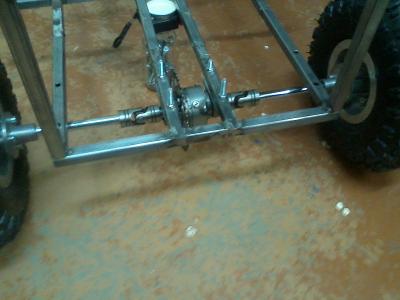

Работа над задней подвеской
Александр CRV
Сайленты из длинных гаек высверлены?
"Подвеске быть" ведь можно было зависимую сделать.
Интересно посмотреть как работать будет.
RUS-LAN
Да сайлентблок из длинной гайки М10, расверливаем на 12мм и вставляем кислородный шланг с внутренним диаметром на 6 мм.
Подвеску по типу "калитки" изначально не хотел делать, а всегда хотел сделать на рычагах, только 2-х рычажных.Здесь пришлось упростить до одного рычага на сторону.

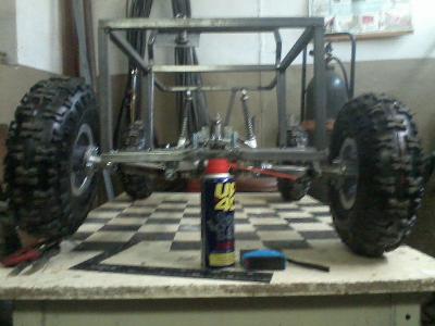

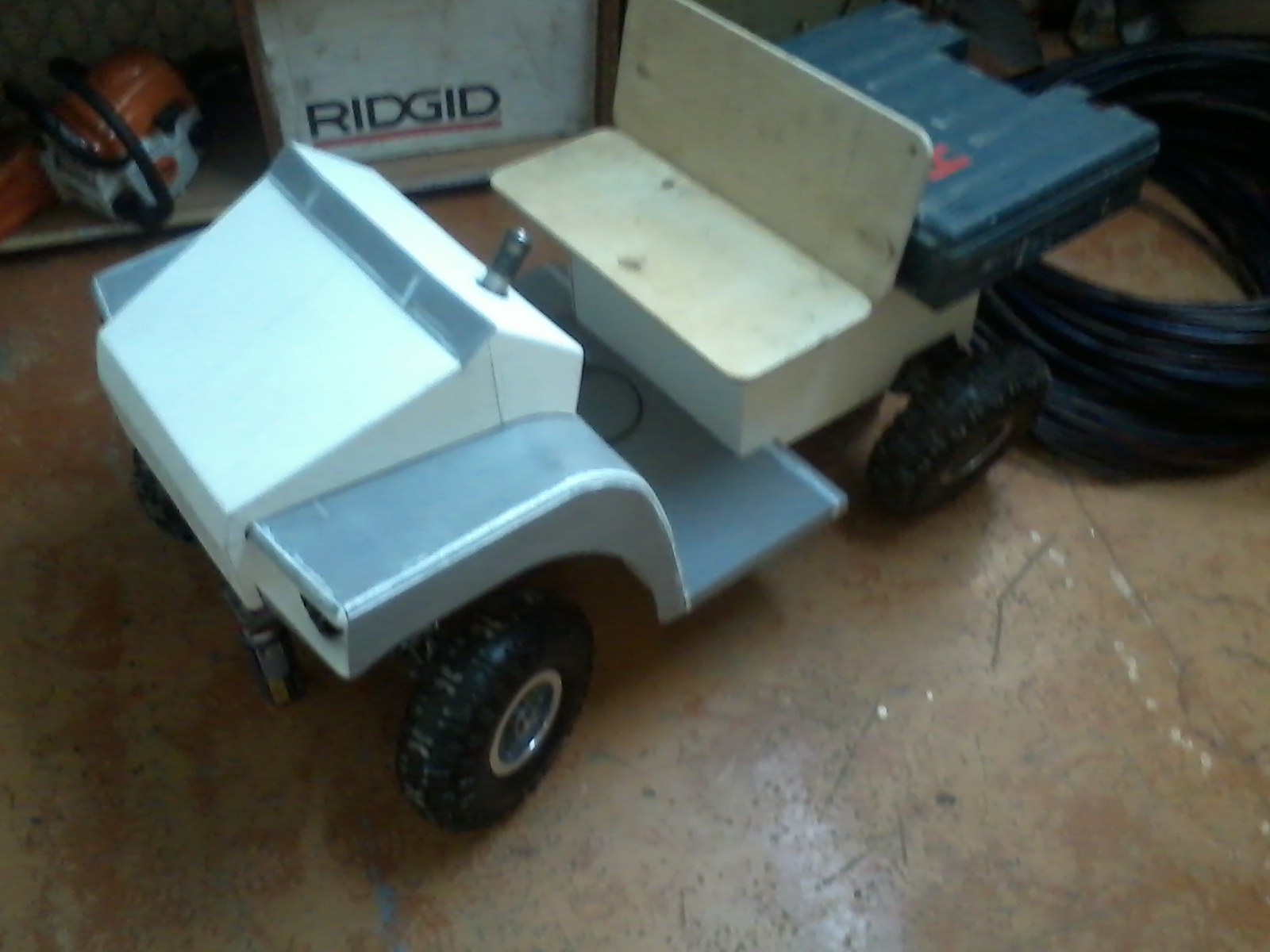

Немного укоротил раму, сдвинул передние колеса назад, а то они не совсем красиво сидели в арке крыла.Также примерил прообраз будущего сиденья и кузова.
Примерка педали газа

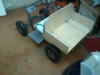

Устройство подмоторного отсека + установка амортизаторов с пружинами

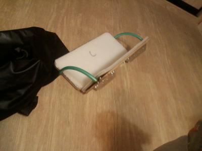

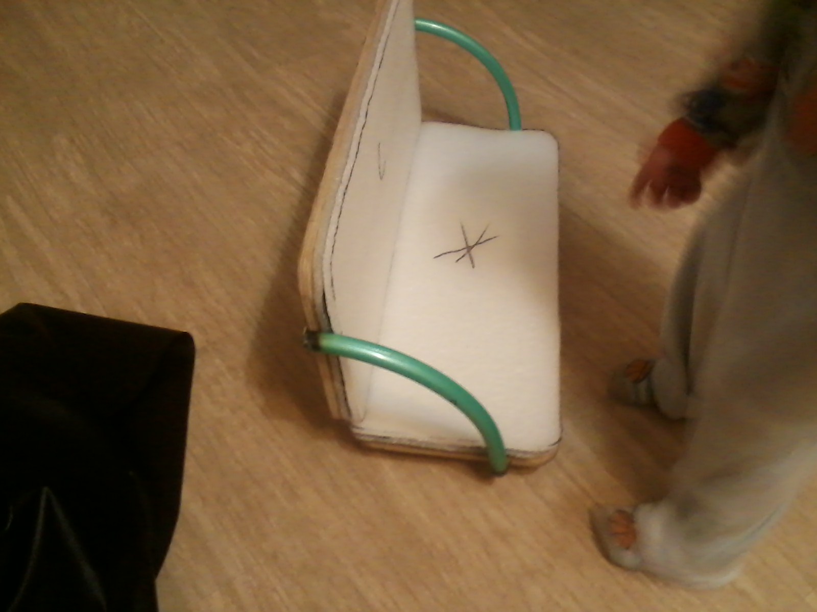

Изготовил сиденье из фанеры, приклеил изолон 10мм в два слоя, сделал боковые ручки и крепление к кузову с возможностью регулировки по длине.Обратно все разобрал и передал фанерки "Ж" и "С" жене для последующей перетяжки эко кожей.Тем самым мы вовлекли маму в процесс постройки авто.

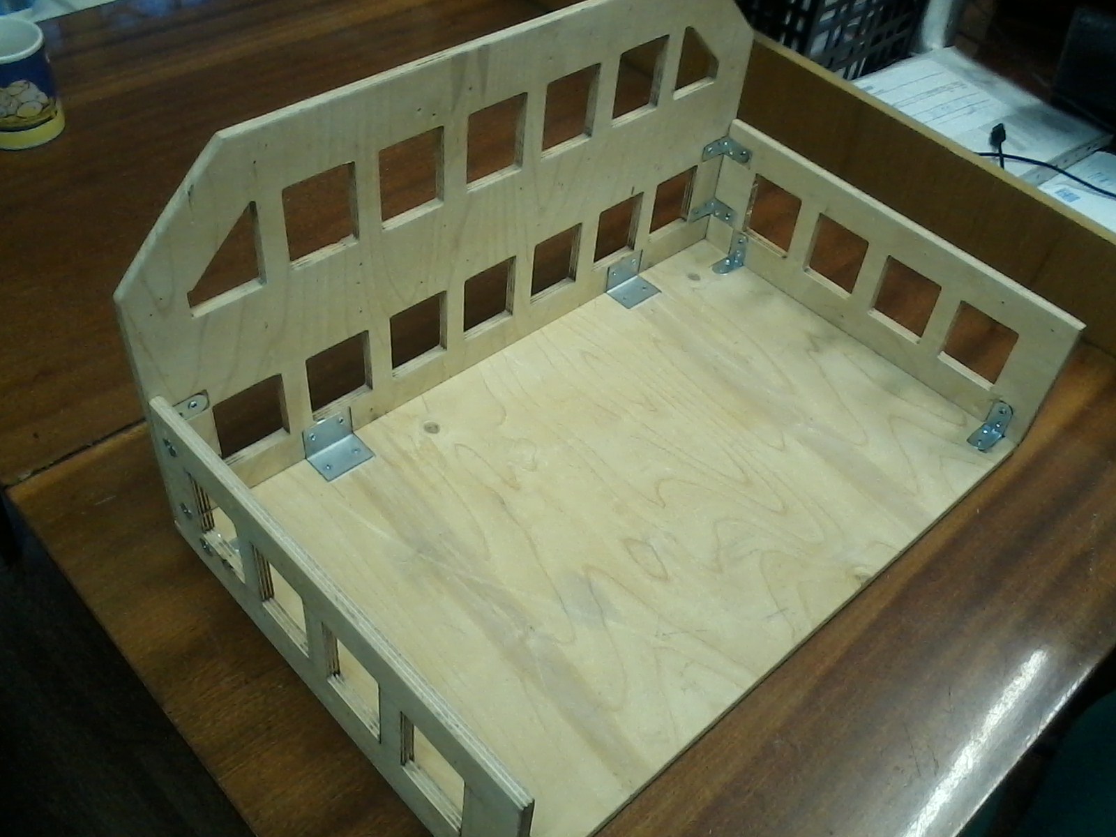

Дальше начались мучения в выборе материала для кузова, долго думал как легче сделать, чтоб было крепко и по весу не тяжело, сначала склонялся к тому чтоб сделать силовой каркас из профильных труб и обтянуть пластиком, также думал сделать из алюминиевых профильных труб и обтянуть пластиком, но потом знакомый на работе предложил мне обрезки 8 мм фанеры, и муки выбора закончились.
Теперь все выглядит как то так

Сиденье регулируется по длине, если что можно будет добавить регулировку по высоте.

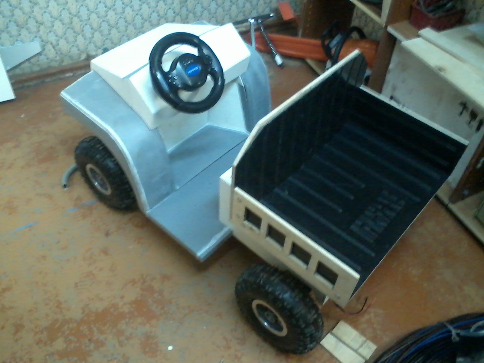

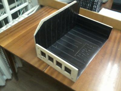

Облегчил кузов, убавилось процентов 20....

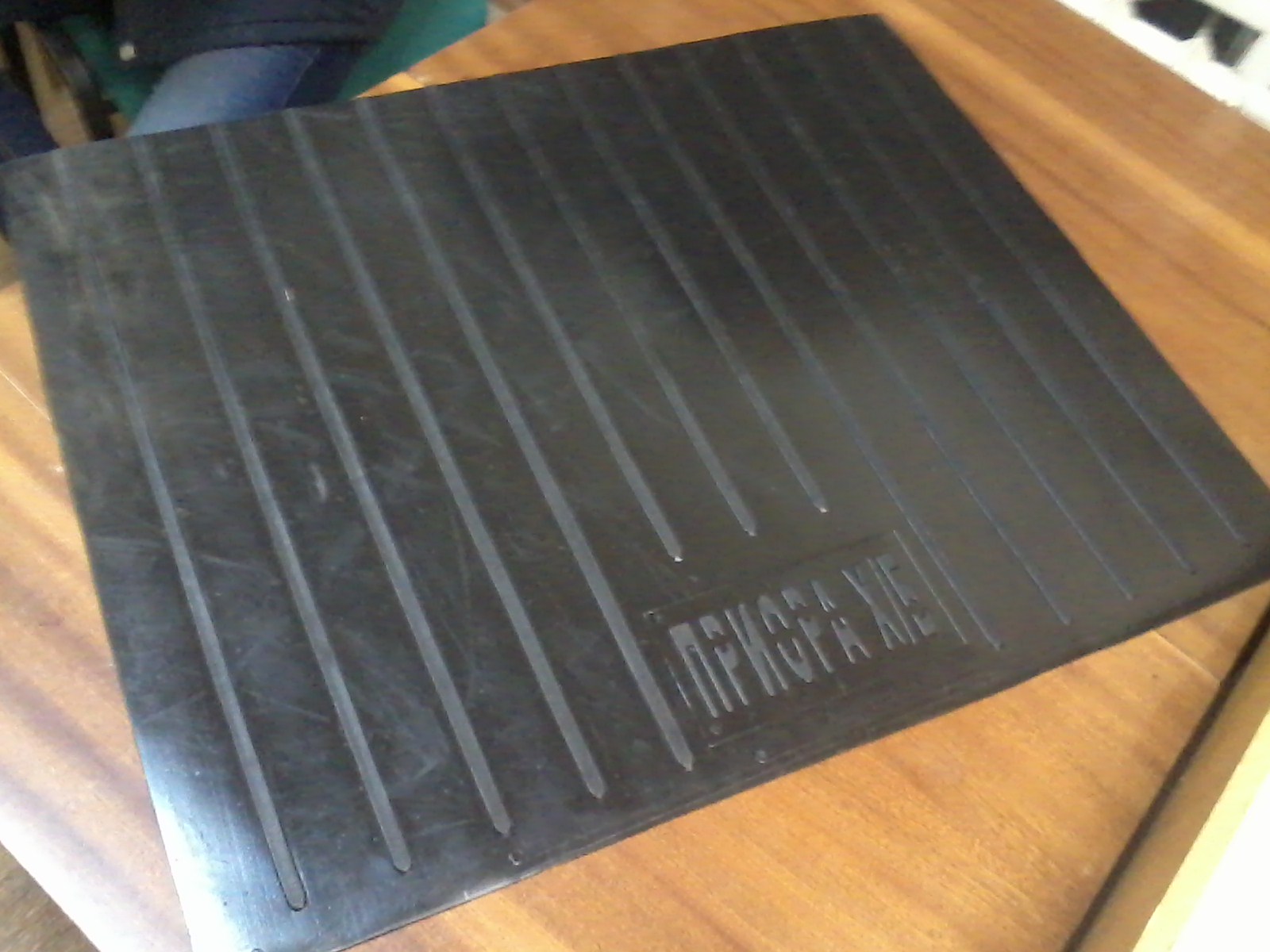

Купил пластиковый коврик багажника, вырезал прямой кусок от него
Собираюсь обшить внутреннюю часть кузова,только не знаю на какой клей приклеить пластик к фанере?Может Момент?
