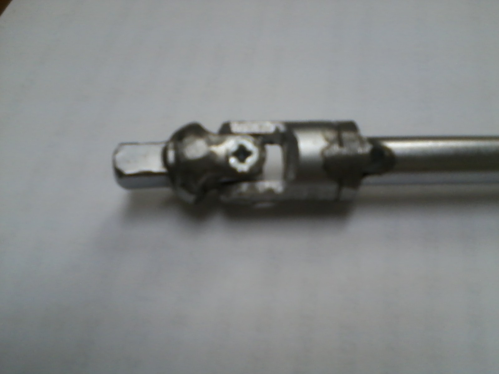

Пока занимаюсь рулевой системой, вчера переделывал кардан от инструмента, дабы избавится от люфтов.
Люфт стал меньше чем был, но он все равно есть. Интересно, а в китайских пластмассовых машинках на сколько большой люфт рулевого?
TPAXTYP
Тоже первый вариант был с карданчиком от инструмента, но люфт вышел очень большой. Если делать на этих карданчиках, то штифты надо брать тютелька в тютельку, и желательно калённые, этот саморез залюфтит через пару десятков оборотов руля. Я ещё рассматривал такую тему , но для моей машинки получится хлипенько.
У меня маленькая машинка 600х1200 мм, про карданы от инструмента много чего перечитал, но пока оставлю так, пока не пройдут испытания. Либо покупать кардан с али за 1000 руб и тоже переделывать.

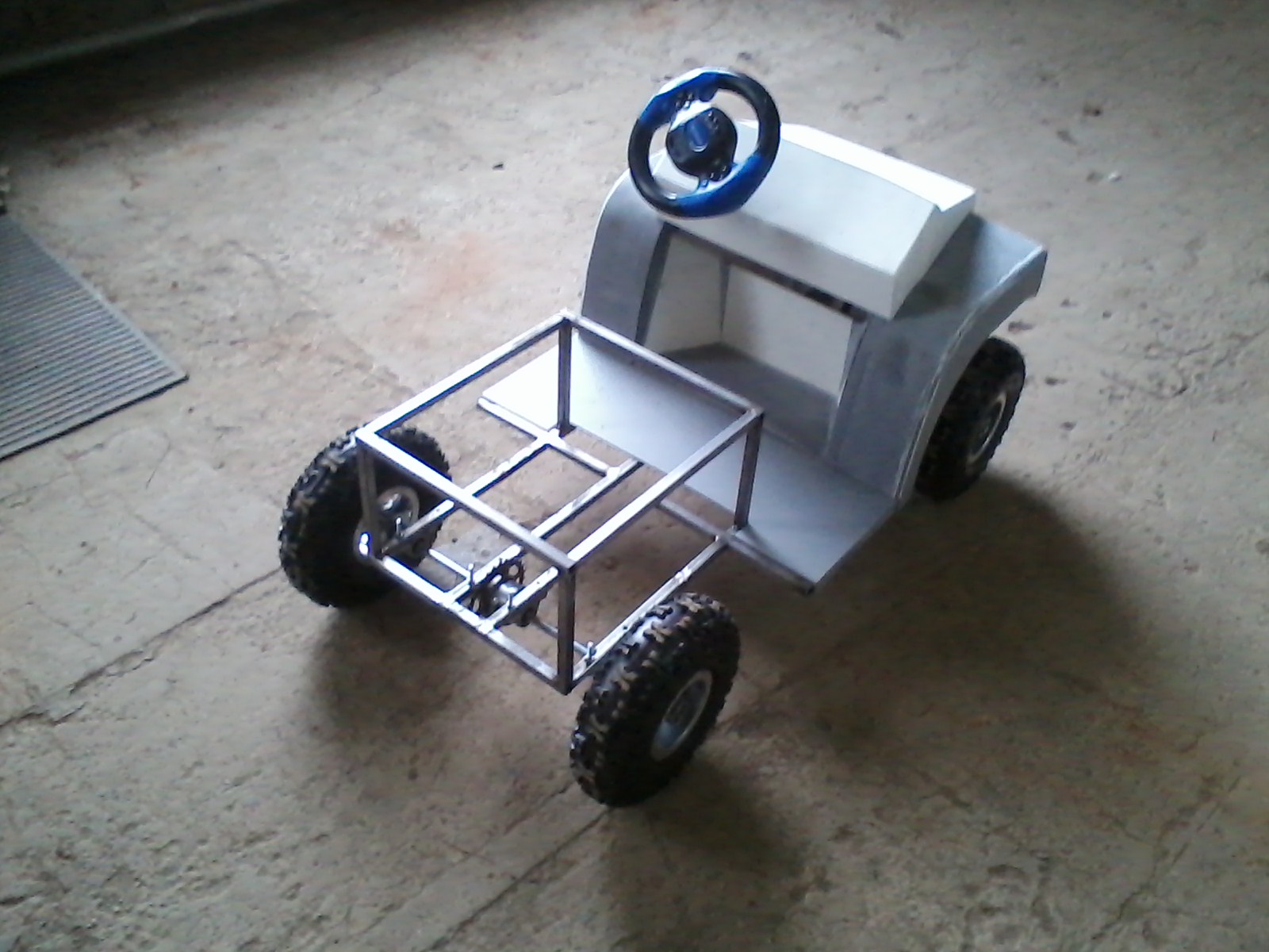

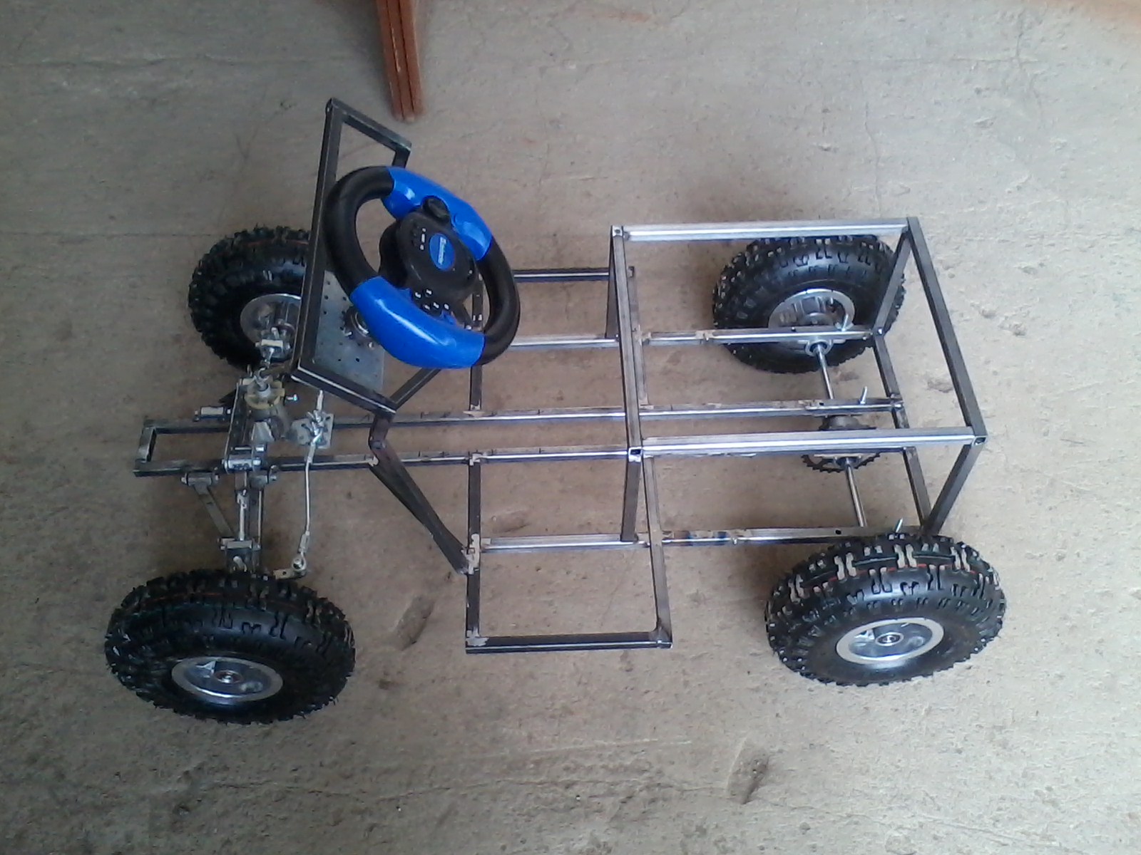

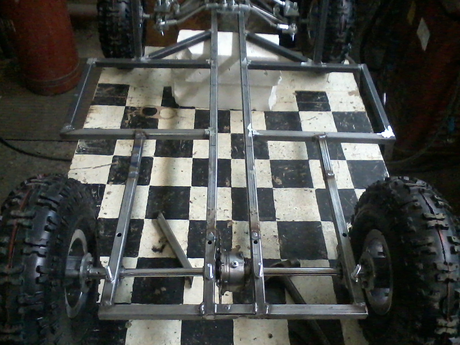

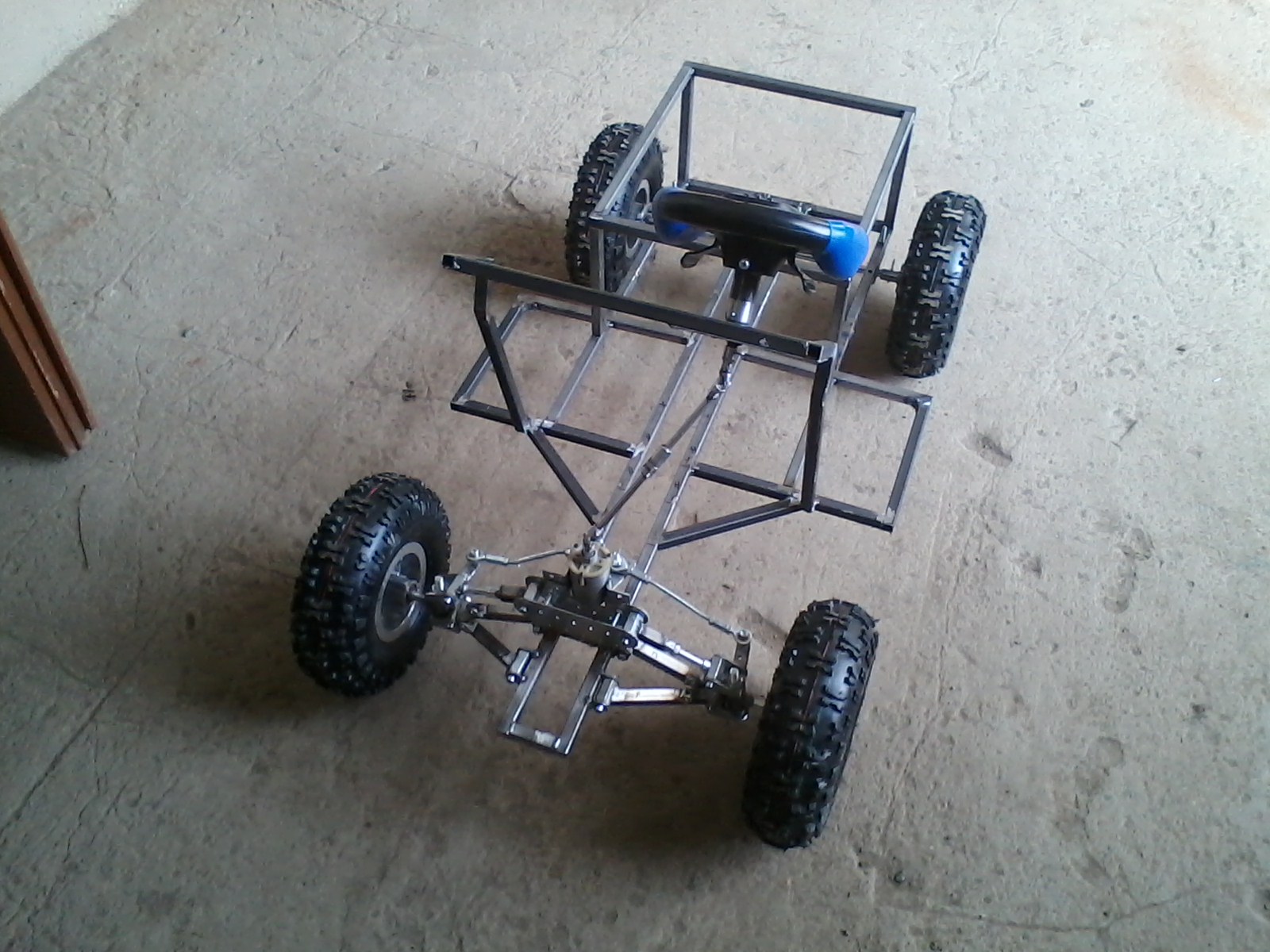

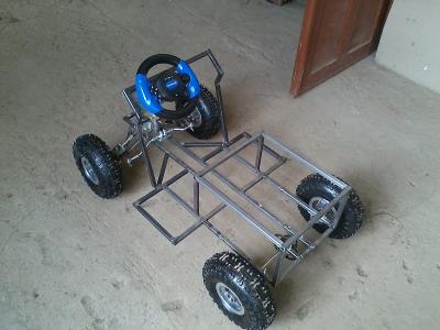

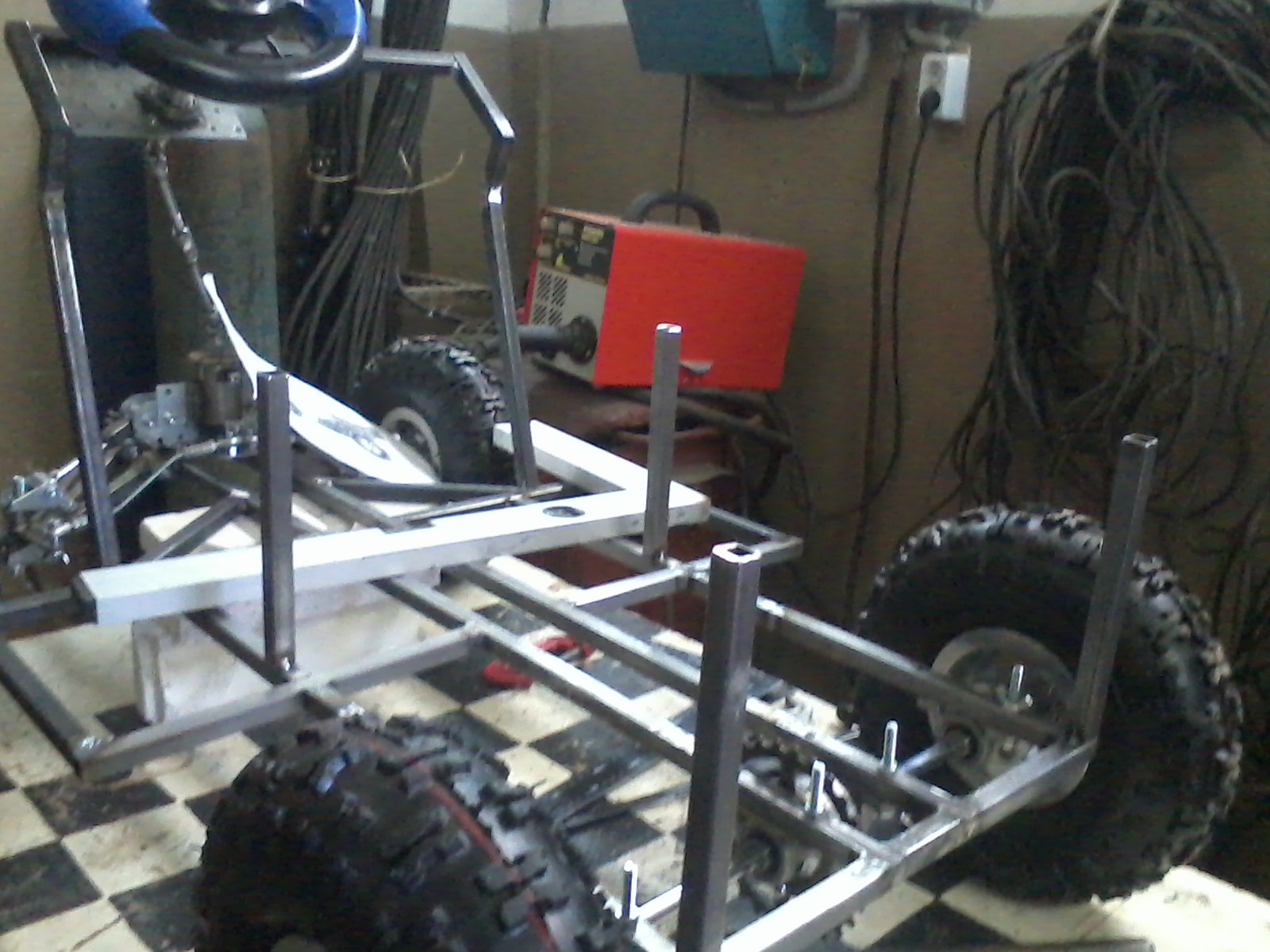

RUS-LAN

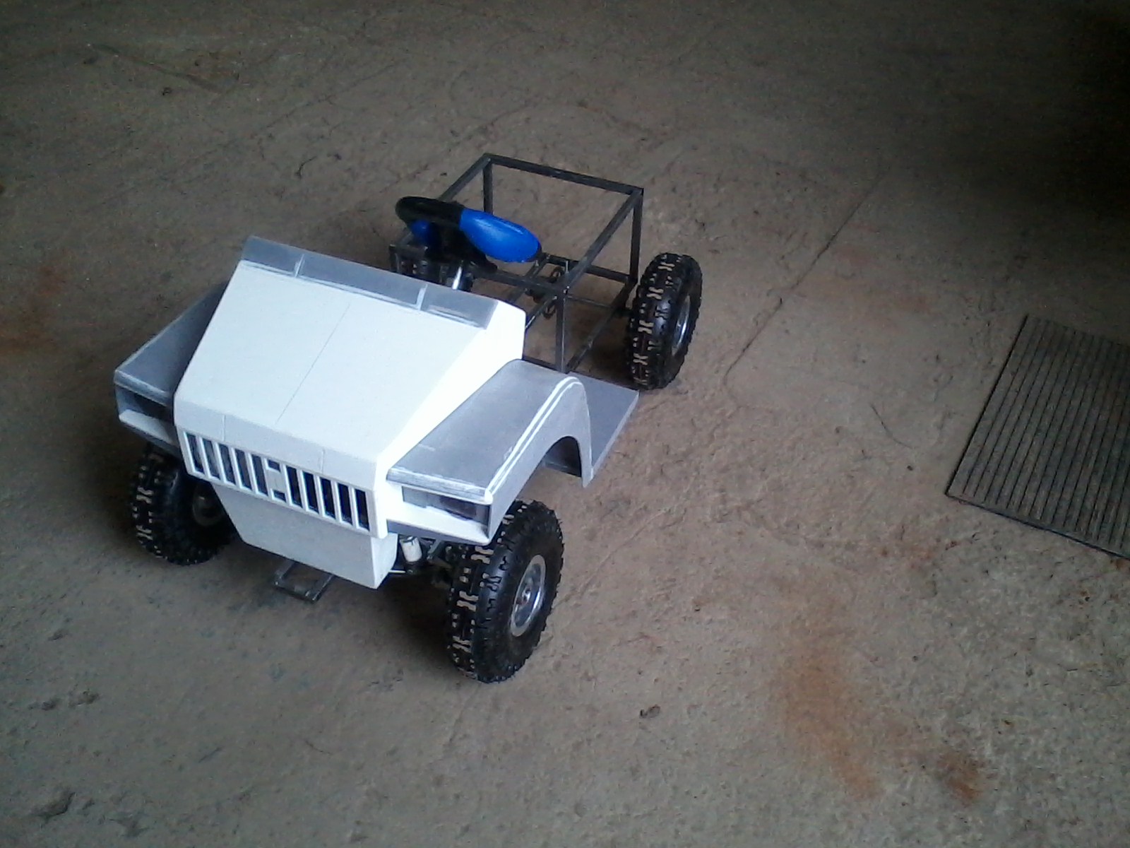

Ну вот долгожданные выходные, есть время поработать над проектом.
Сварка каркаса под сиденья и кузов.Труба 15х15 мм.
Вот что имеем на сегодня.

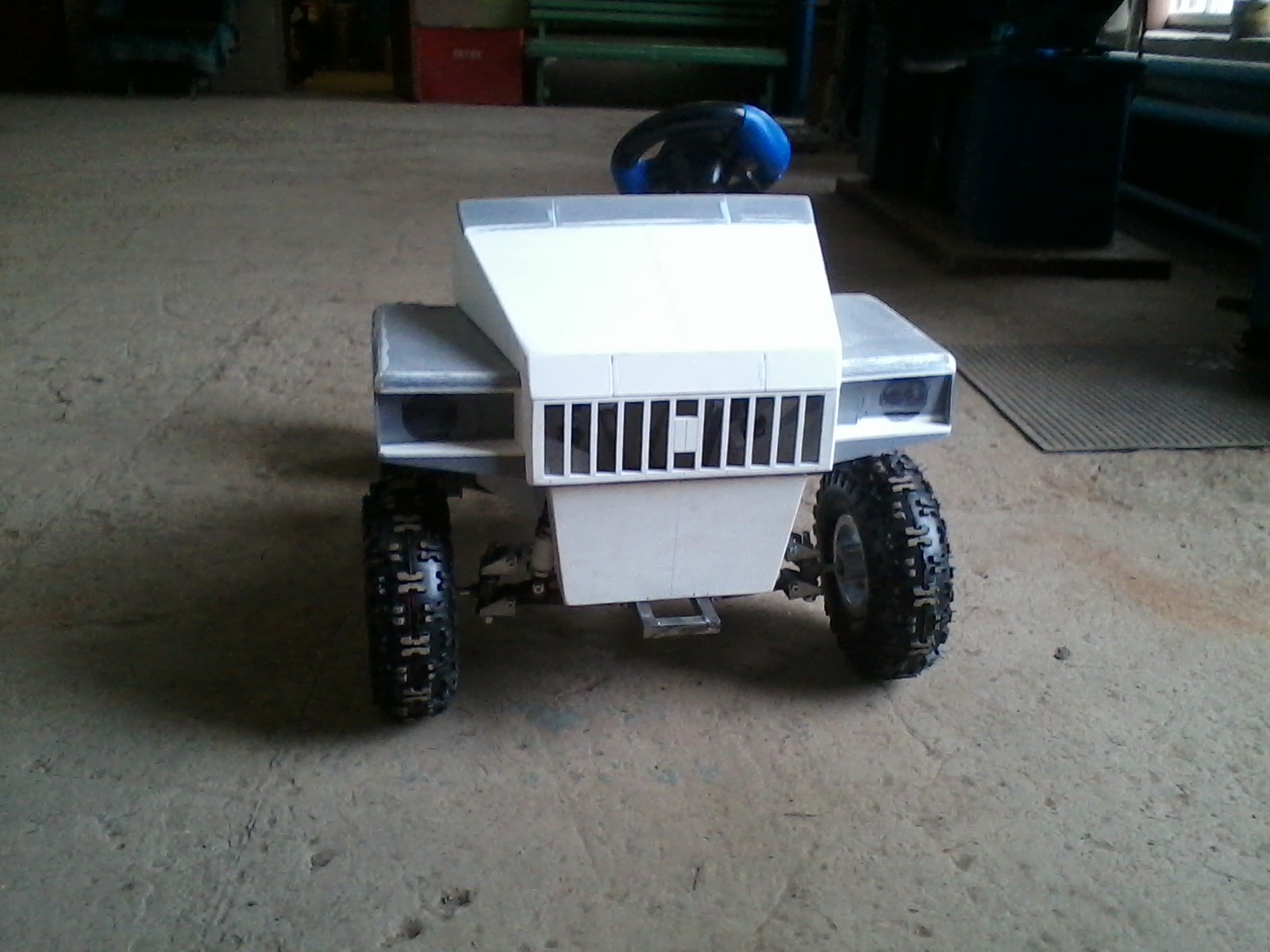

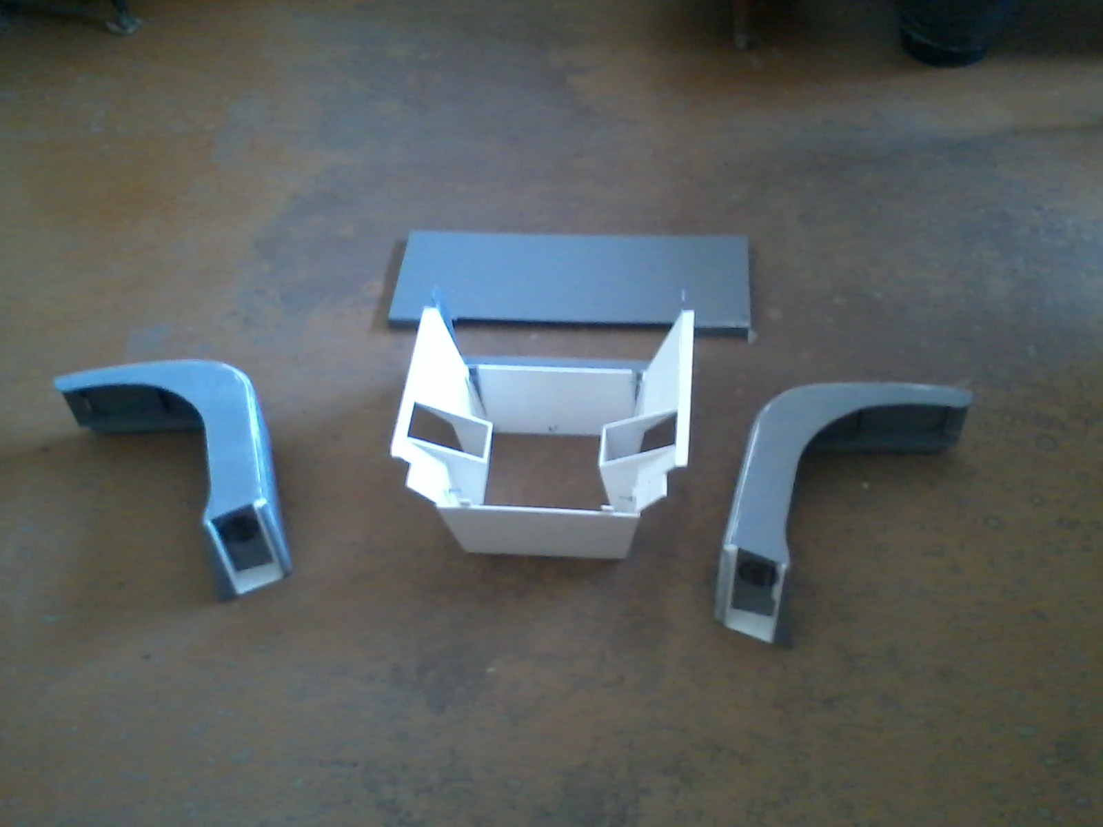

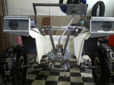

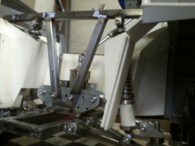

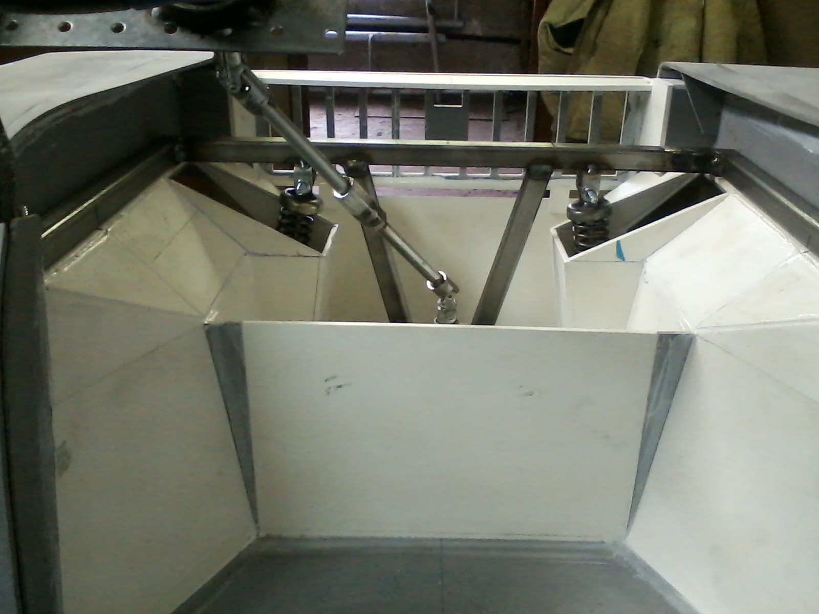

RUS-LAN
Сварил переднюю съемную рамку для крепления крыльев и амортизаторов.
Одел пластик для примерки
