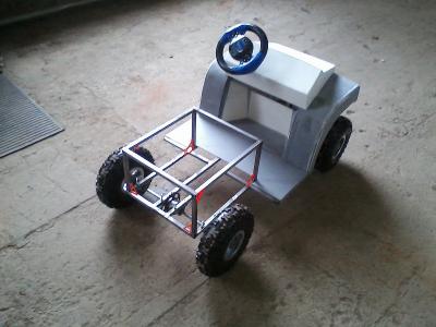

годный трактор получается,на Хаммер похож :wow:
big17
Отлично получается!  :wow:
Для заднего каркаса посоветую по паре косынок 3-5 см вварить.
Видели бы вы какие подобия дорог проходит квадроцикл наполовину пластмассовый без всяких каркасов. Сливные канавы типа противотанковых рвов без всяких косынок. Не подталкивайте человека на увеличение запаса прочности с 30 на 150 кратное.

big17
Вот если варить не 25мм профилем, а 15-шкой + косынки - это был бы выйгрыш по массе минимум в полтора раза. Здесь косынки дают прочность не чтобы "не изломалось", а для того чтобы "не ходило" - в конструкции то ни одного треугольника нету.
Вообще надо всю машинку из 15-ки варить :) Моя 300-кг конструкция и то из 25-го профиля и труб 30-ок сварена и ни одна деталька не "играет"  ;-)

Всем спасибо за советы и бурную дискуссию усиления каркаса.
На данном этапе строительства выставляю основные размеры, отслеживаю геометрию и привариваю все на прихватки. Далее буду работать с пластиком, когда все детали будут подогнаны и я буду точно уверен, что ни чего переделывать не буду, тогда все обварю(положу швы с четырех сторон примыкания труб) в ответственных местах добавлю косынки.
big17 - весь каркас и так сварен из профильной трубы 15х15мм или вы имели ввиду из 15-шки круглого сечения.
Stalker
Человеку надо доказать , что задний мост рессорить надо сразу , а не потом ! :-)
А вы в сопромат ударились ! Да , прочность лишней не бывает , бывает лишним вес !

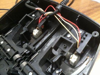

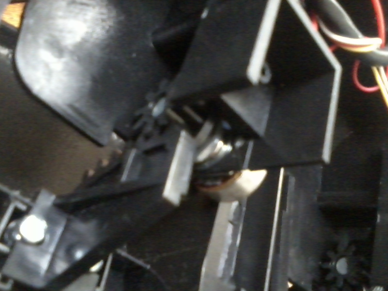

Доброго всем дня!
Нужна помощь знающих людей.
Вопрос вот в чем, можно ли данные педали от игровой приставки поженить с контроллером YK31C?
Stalker
Да , можно .
Только подстраивать по напряжу придется .
RUS-LAN
Цитата: Stalker от 24 Апр. 2017 в 09:53
Да , можно .
Отлично. Местный кибернетик на работе тоже сказал, что должно подойти, значит ждем контроллер с движком и производим опыты.

Первую педаль я уже рассматривал как вариант, насторожило в отзывах о них, что они очень тугие, но все же еще раз присмотрюсь к ней. В данный момент уже 6 посылок едут с Китая под данный проект​.А если эту педаль​ покупать к контроллеру подойдет?
big17
Да, если только контроллер не какой нибудь нестандартный (большинство управляются ручкой газа или педалькой на датчике холла, напряжением от ~0,6-4,2В)
Terronator
Похвален конечно энтузиазм автора,  но тут есть несколько моментов. Ребенку всего год, поэтому надо подумать о хорошей амортизации сиденья и авто в целом. Нагрузка на несформировавшийся позвоночник ребенка большая при езде по ямам и опять же, мотор серьезный и какая будет скорость?  Нужна небольшая опять же для снижения риска травмирования.
Для года и даже двух, такая машина рановата имхо, ее нужно делать сразу с возможностью "на вырост" .
Сравнивая со своим чадом, скажу что осмысленно он начал кататься примерно с 2.5 лет на китайских машинках, теперь ему 4 года и я строю ему электрокартинг потому, что на китайцах уже неинтересно,  а в картинг еще не берут.
Так что, усилий может быть вложено много,  а потом  когда пилоту реально станет интересно, переделывать придется под другой рост)...
