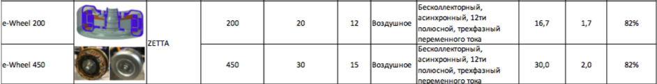

"Листая старую тетрадь" наткнулся в презентации на упоминание e-Wheel 450, с параметрами 450 Нм и мощностью 30 кВт, и весом расчётным 15 кг, которое планировалось предоставить разработчика м Zetta этим летом
Возможно, планы по достижению момента реализовались, а может быть, нет, это Вы расскажите если хотите, но поделитесь, за счёт чего такое резкое возрастание момента, вряд ли только из-за увеличения ширины пакета с 35 мм до 50 мм? Возможно серьёзная оптимизация технологии? И почему при 450 Нм мощность только 30 кВт, при тех же 1000 rpm мощность должна быть 47 кВт?! А это, на секундочку 188 кВт или 255 л.с., на ТС 4х4!!! Что уже ого-го!
МК e-Wheel 450 задумали более тихоходным (30 кВт при 640 rpm), для каких-то конкретных задач?
