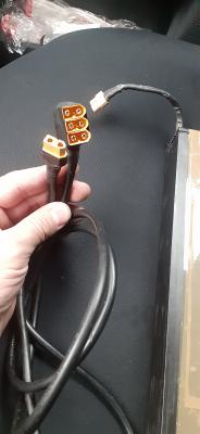

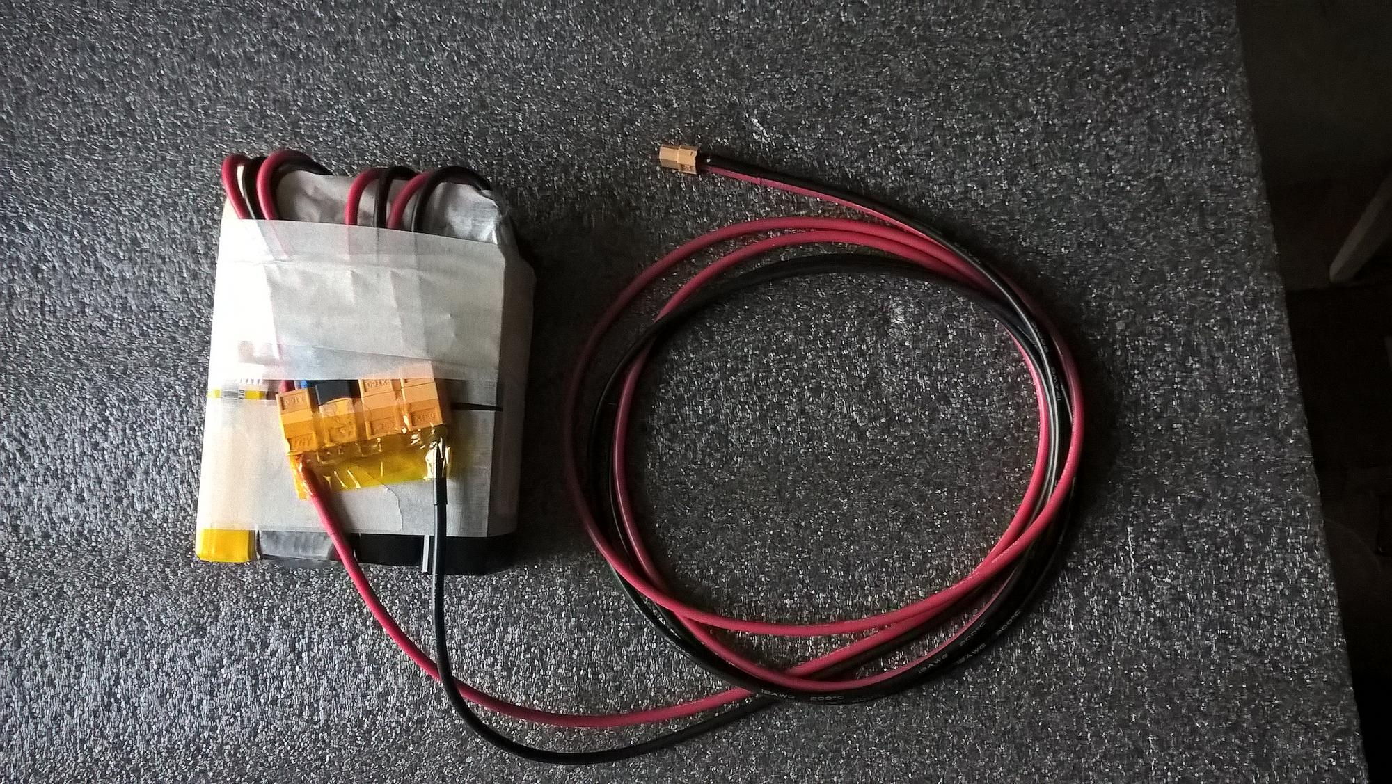

Порылся я тут у себя в археологических слоях и сделал себе экстендер... ;-D
Нет, не того, о чем вы подумали, а пробега... :-D
Удлинитель пробега, рюкзак эдишн
Завтра попробую с ним на работу поехать.
odo - 6650 км

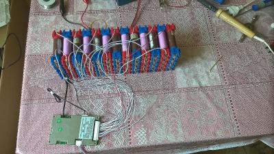

Цитата: inwin от 16 Июль 2021 в 12:03расскажите про свою батарею 13s4p, на 12ач, собранную на холдерах.
Зависла она пока...) В процессе выяснилось, что собрать ее не так уж и просто, а разобрать еще тяжелее...) Только через месяц мучений я обнаружил видеоинструкцию по сборке. Ну и, разумеется, я все делал неправильно...)
Пока вообще никак не использовал, если не считать нагрузочного теста.  Поставил на нее смарт-БМС и, в основном, развлекался попытками отбалансировать.  В процессе сжег ваттметр...)
Банки в холдерах держатся хорошо, к тому же, сами холдеры еще стяжными болтами поджимаются. Но там есть пара тонкостей: контакты в холдерах полукруглые, ну, выпуклые, и прижимаются к элементу в одной точке. Поэтому банки должны быть новые, без следов сварки или пайки. И точечный контакт не подразумевает больших токов. Продавец заявлял что то вроде 3х ампер, но я в этом сомневаюсь.

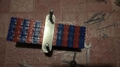

Изначально, я свалял дурака и собрал холдеры в две половинки, верхнюю и нижнюю. Навтыкал банок в нижнюю и попробовал натянуть на это верх. Разумеется, ничего не вышло... :-D

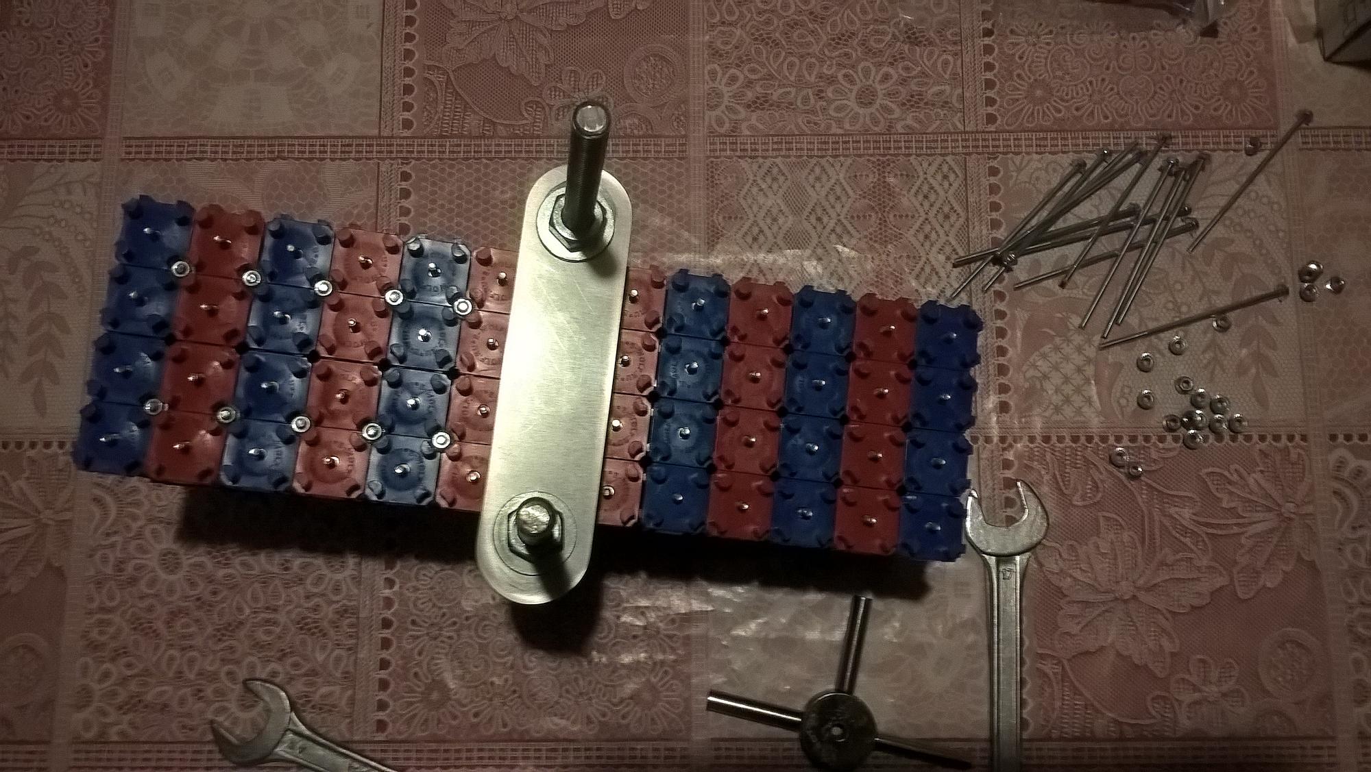

Пришлось разбирать верхнюю половинку и надевать на банки по одному холдеру. Но мучения на этом не закончились, выяснилось, что даже так надеть холдеры на банки плотно не получается. Нужен какой нибудь девайс с приличным усилием. Я сделал такую струбцину
После обжима и стягивания всего пакета начался новый круг ада... :-D Отверстия в соединительных планках на одинаковом расстоянии, а вот винтики контактов торчат в разные стороны, поэтому планки надеваются далеко не везде и совсем не просто...
Пришла очередь гаек... ;-D Поскольку винтики в углублении, то гайку пальцами не накрутить. Для этого было разработано и изготовлено специальное оборудование из шариковой ручки и кусочка двухстороннего скотча. Гайка приклеивается к скотчу, накручивается на винтик и зажимается ключом. Попутно на каждую секцию был прикручен медный лепесток для пайки проводов от БМС.

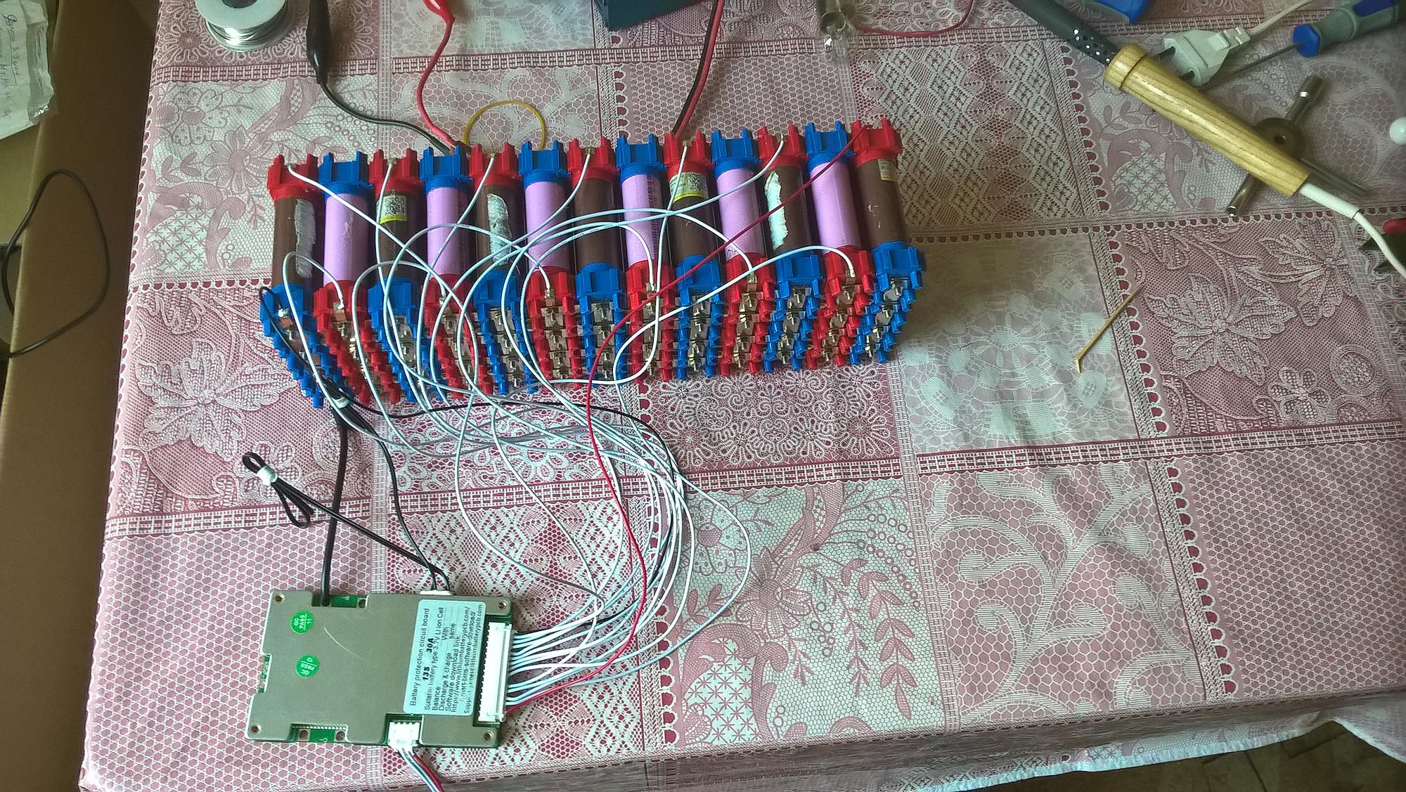

Получилось такое вот

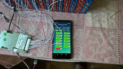

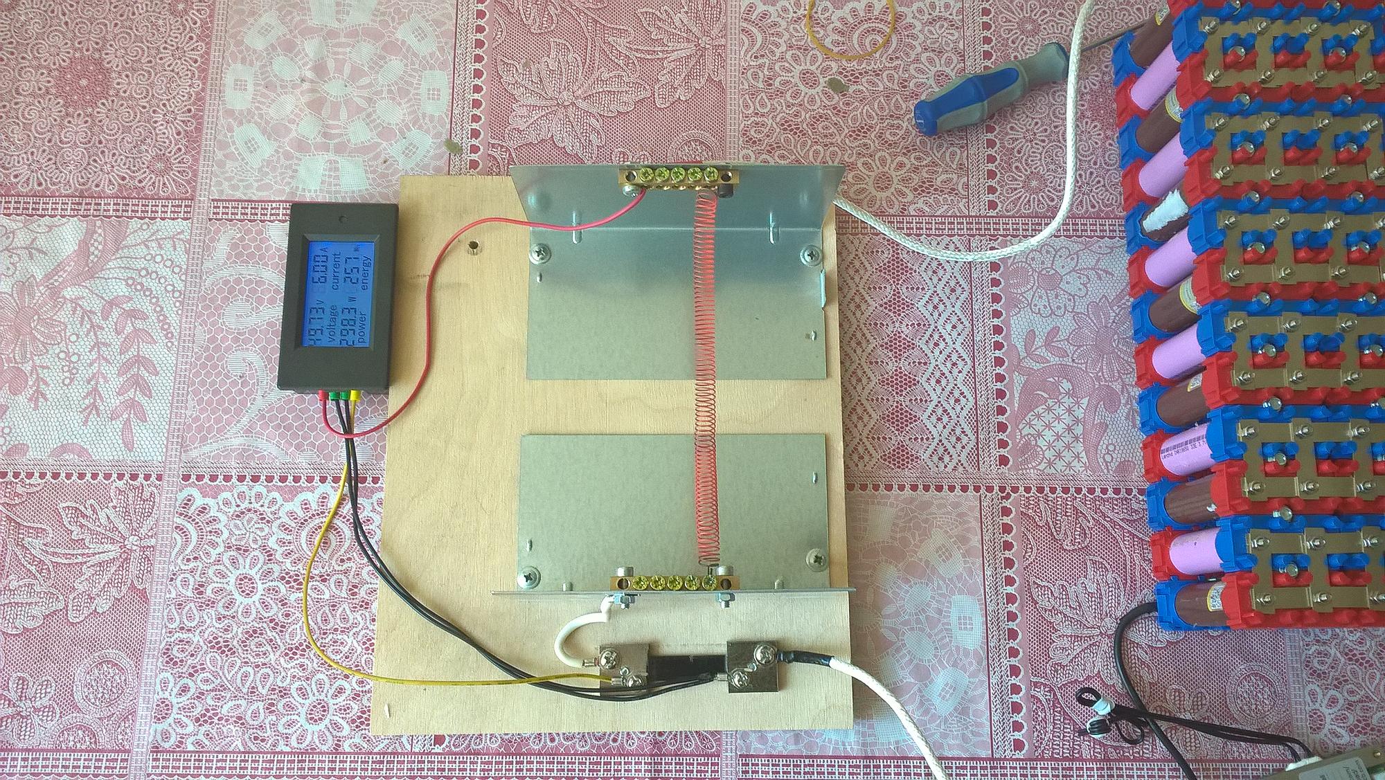

Дальше зарядка/балансировка. Удалось получить разброс в 0.02 вольта
Для тестирования была изготовлена электронная нагрузка
:-D
Тестирование показало емкость в районе 9 А/ч и нагрев одной секции. Насколько я понимаю, одна банка в секции не имела контакта из за остатков пайки.
Вот там то и выяснилось, что разобрать неправильно собранное оказалось труднее, чем собирать...)
Ну и, при зарядке сжег ваттметр. Воспользовавшись благами цивилизации, нагрузку отключил с телефона, а провода остались подключены. Поэтому при включении ЗУ его напряжение пошло на измерительные ноги ваттметра. Грубо говоря в несколько тысяч раз больше, чем они могут переварить...)
Вот, как то так. Пока этот проект заморожен, занимаюсь большим самокатом на 12" колесах.

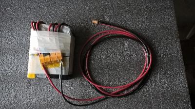

ValerM
#374
Всем превед!
Помогите пожалуйста расcчитать сечение:
3 оригинальные батареи kugoo соединяются параллельно и убираются в рюкзак.
Экстендером 1.5м присоединяются к самокату из рюкзака.
Какое сечение экстендера должно быть для минимизации потерь?
Сейчас взял провод питания ПК 3х0.75, (пока не катал на нём).
1.5мм на питание и 0.75мм на обратку.
Норма или мало?
https://cloud.mail.ru/public/qkMg/YkD5GR7A7
