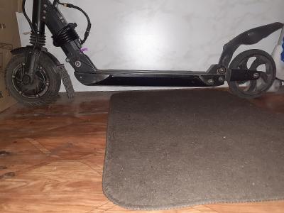

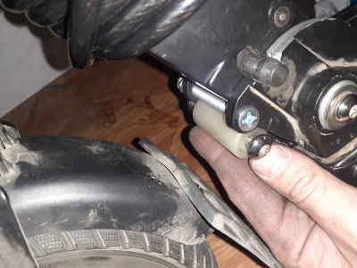

Прошу простить за оффтоп, но раз уж тут начал, отпишусь о замене корпуса складного механизма.
Был куплен б/у корпус от s3 и он отличается от корпуса  s2. Уши крепления стопорной/амортизационной втулки на другом расстоянии, пришлось временно вкрутить винт и вроде как изменился  клиренс передней части деки?
Пока не катался и не очень понятно на что это повлияет.
Night Fury
[user]ValerM[/user], дребезжать будет. Эта втулка механизм складывания поджимает. Без неё люфт будет. Ну или сложить не получится, если жестко поджато.
