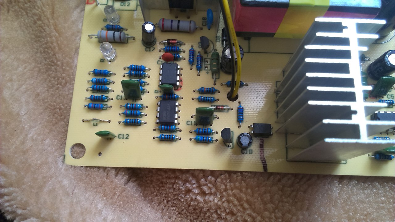

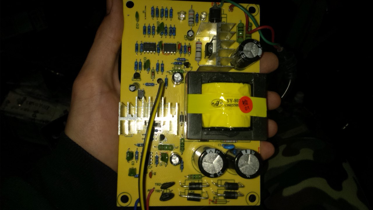

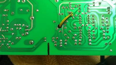

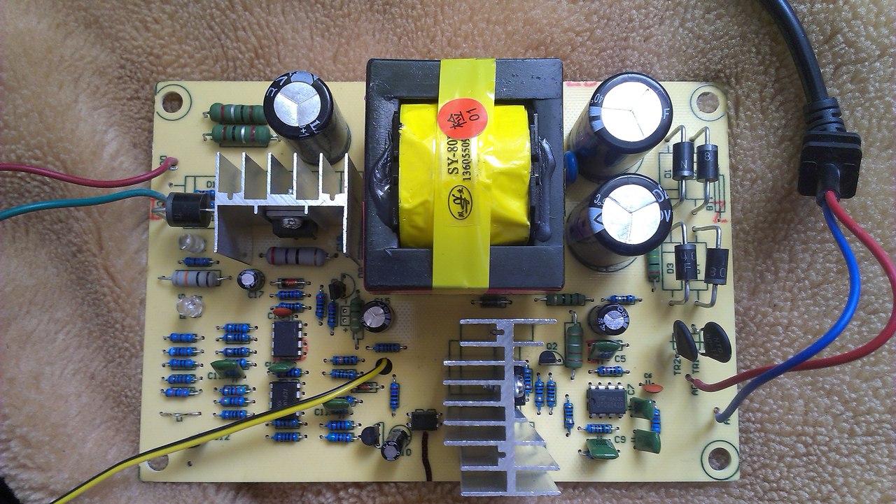

здоров!купил зарядку, она не до заряжает акб, выдает только 97.5 а мне нужно 100.8, как бы поднять вольтаж?

Подобрать резистор в делителе, в цепи оптрона .

Как правило во многих схемах простых зарядок , стоит делитель от + питания до - . Увеличивая сопротивление от + увеличиваем напряжение. И наоборот. Если нет опыта , лучше обратится в мастерскую электроники, так как большой шанс спалить зарядку. Сделайте фото с обратной стороны .

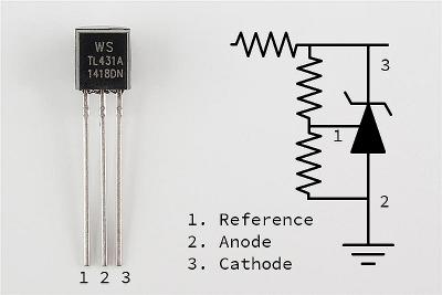

crond
в цепи TL431
да делитель: один резистор на +, второй резистор на общий провод, но не для оптрона, а для TL431 - это управляемый стабилитрон, на фото 3-ногий корпус. В интернете полно сайтов с интерактивной формулой расчёта сопротивлений для конкретного выходного напряжения TL431.

Он мне подсказал, как во первых починить зу, хотя он ее даже не держал, сказал мне что делать и все, во вторых сказал вместо какого резистора какой подстроечник надо!
У меня зу просто не такая, не понимаю какой резистор отвечает за напругу, знаю что подстроечник на 100-150ком надо тебе)

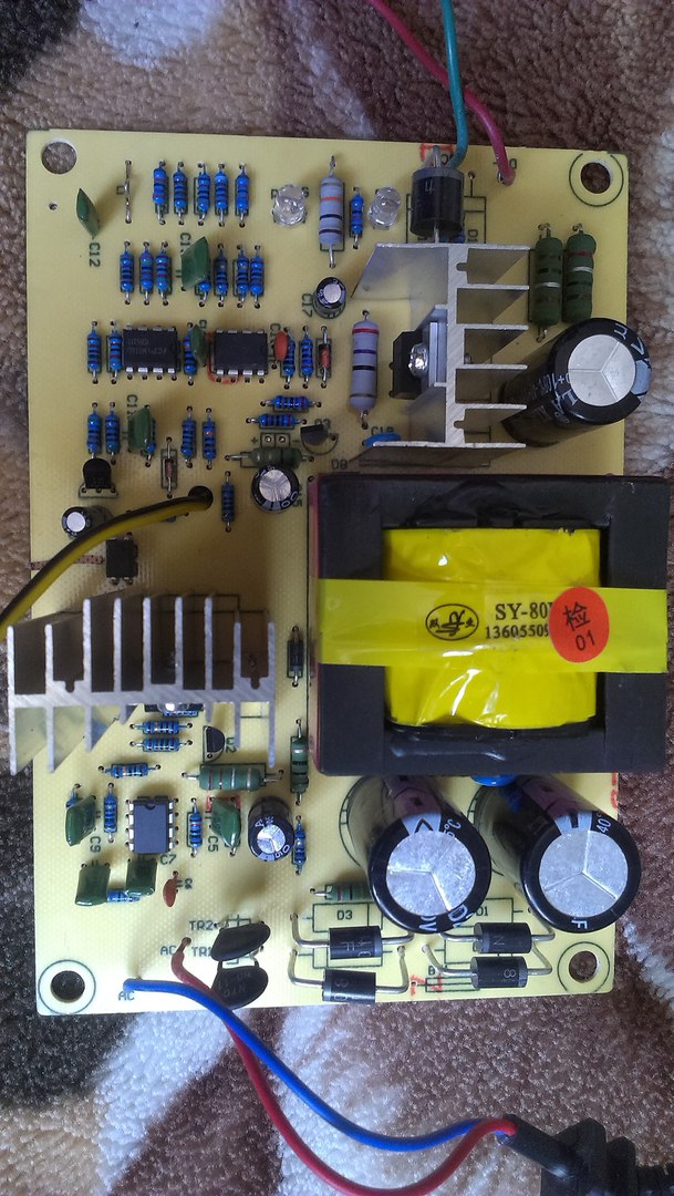

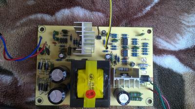

k0val
спасибо, ребята!!! вот еще фоточки шлю, в надежде узнать подробнее)

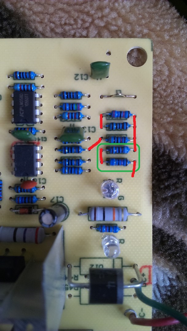

gad1982
Гляди на на первой ножки какие у тебя резисторы их и меняй.
crond
Запаяйте параллельно резистор, предварительно измерив те  к которым его будете подключать. Или измерьте имеющиеся и впаяйте подстроечник такого же или чуть большего номинала. Следует учесть, что чем меньше сопротивление этого резистора (у вас их два), тем больше напряжение на выходе.
Если можно было бы разглядеть вашу некачественную фотографию, то я бы определил номиналы штатных резисторов и какой им впаять в параллель.

k0val
[user]crond[/user], они и так параллельны,  как я понял нужно в зеленом обработать, те которые последовательно

crond
Я посмотрел фотку той стороны платы, и видел по печатным проводникам, что они параллельны. Хорошо перефразирую: - параллельно этим двум надо третий, надеюсь будет понятно. Запаять можно к одном резистору, к другому, или к обоим - по одной диагонали, или по другой диагонали.
