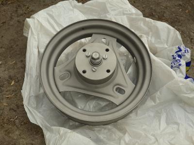

По колесам долго перебирал от тележек...но резина там опасная...принял решение заднее взять от скутера на 8" с резиной 3.00-8, по размеру примерно 38-40см в диаметре.
Колесо нашел в сборе на разборке скутеров,диск+резина+тормозной барабан с колодками+трос тормоза+ось колеса.
Вес около 5кг весь комплект

Вчера приехало мое колесо.
3.8кг в сборе с тормозами))
Супер!!))
36см диаметр.

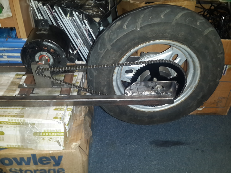

Сегодня жду звезду на 68 зубов и к токарю поеду вытачивать муфту звезда-колесо.

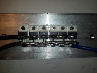

Спаял силовую часть на 6ти irf3205.
Должно хватить за глаза.

ingener
Направильно соединять в параллель затворы всех ключей. Нужно через резисторы 10...20 Ом каждый затвор.
Explore Brabus HD 8"
Full custom offroad 14,5"
Михаил2115
На многих схемах без резюков,на многих 1-2 ома,10-20 не встречал почти нигде,почему именно 10-20ом?
И что будет,если без резисторов?Работать же будет

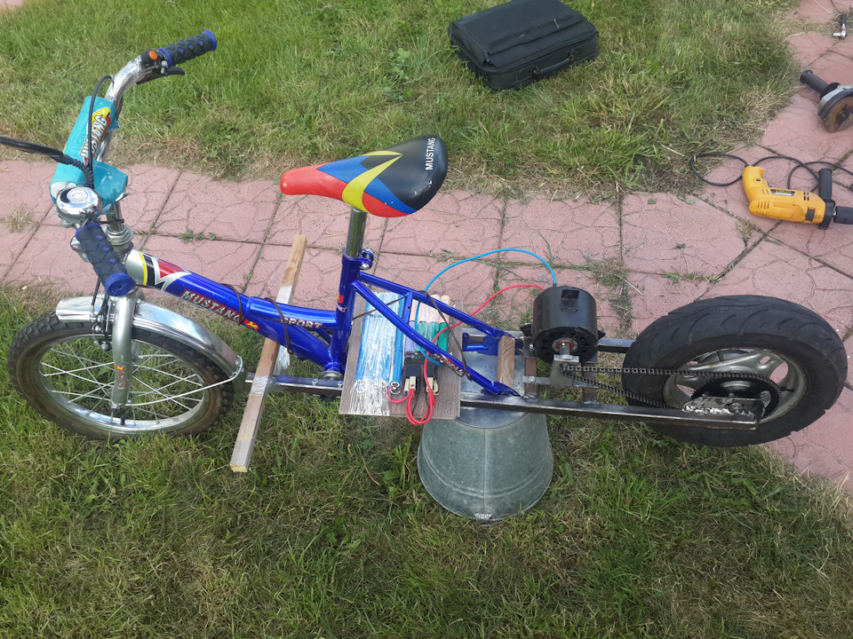

Сварил раму сегодня и забрал токарные детали.
Ну и собрал воедино.

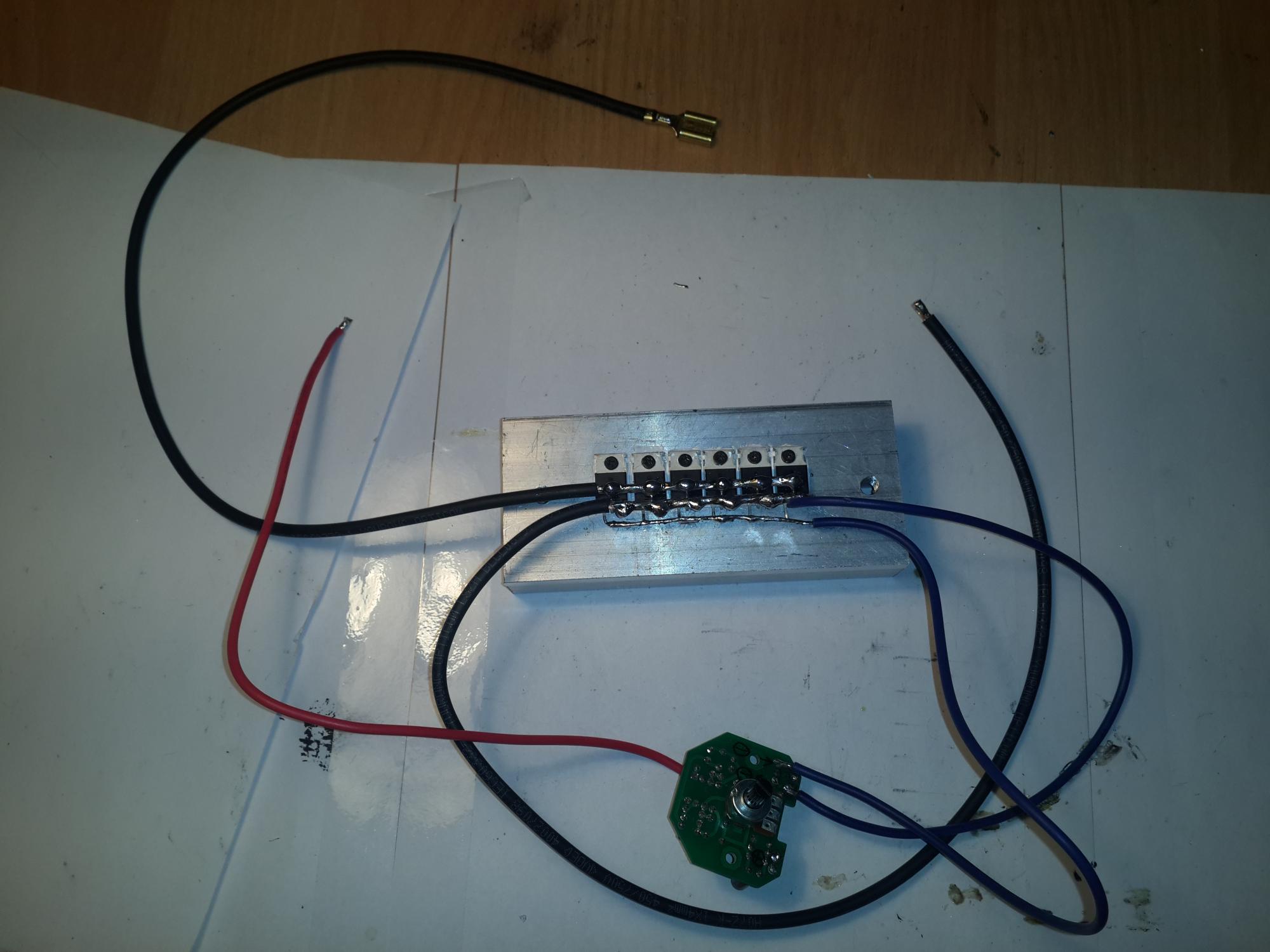

Первое включение прошло штатно...но при попытке дать больше напряжения через регулятор мой-полевики в нем начали стрелять(((
Пришлось пустить напрямую.
Работает))
Михаил2115
Пробный запуск.
в целом мотор крутит,но в воздухе, а при попытке поехать отгорает лента между секциями батарей,использовал от ноутбука,видеть слабовата,уже сегодня переделал все и положил её в 6 слоев))
И починил регулятор напряжения,добавил по 90 ом на затворы(других резюков нет под рукой, но оно работает)
ну и видос

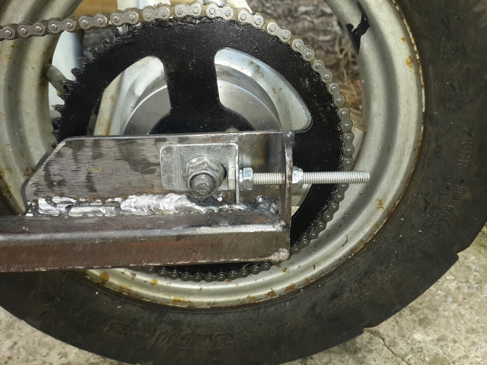

+добавил регулятор натяжения цепи,сам слепил из подручного,а то тяжело угадывать положение колеса.
Михаил2115
Самокат таки поехал!))
Максималка 28.5км.час. по жпс в телефоне.
Пробег составил около 5км, маловато...надо батареи получше делать и регулятиор не хочет жить,разделил затворі резисторами 90ом,все равно сгорел один из ключей,при чем на лампочку все работало,а при подключении двигателя сгорело сразу...
gde700
Диод параллельно двигателю в обратной полярности стоит?
Li-Ion microvast 55,5V 22Ah
Begode Tesla V2 литровая.
Михаил2115
Нет.
Но если тянуть назад велик,то диод будет греться или сгорит,мотор же вырабатывает как генератор.
А что дает диод?В каждом полевике диод внутри...
gde700
[user]Михаил2115[/user], нет, не сгорит, да и тянуть нужно....очень быстро. У Вас обгонка стоит? А диод защищает феты от выбросов напряжения с движка. Без него феты и будут гореть.

Ну а на счёт резисторов по сколько-то ом в затворы при соединении фетов - да не слушайте никого, феты управляются напряжением а не током, там эти резисторы нипришей ни к чему рукв. Сами подумайте, сопротивление затвора много мегаом и тут какой то резистор на омы между мегаомоми и источником напряжения. Другое дело ёмкость затворов, но это существенно если частоты коммутации сильно выше 1кГц.
Если очень хочетя точно уравнять токи через феты но только если они в линейном режиме, то тогда уж истоки надо соединять через одинаковой длины куски провода в одну точку, эти куски будут выполнять роль резисторов в доли ом. Но мосфеты в линейном режиме это дикая дичь, лютая бешенная дикая дичь!
