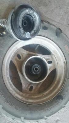

По колесам долго перебирал от тележек...но резина там опасная...принял решение заднее взять от скутера на 8" с резиной 3.00-8, по размеру примерно 38-40см в диаметре.
Колесо нашел в сборе на разборке скутеров,диск+резина+тормозной барабан с колодками+трос тормоза+ось колеса.
Вес около 5кг весь комплект.
колесо в пути, скоро приедет и начну варить раму.

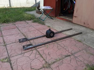

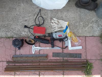

Михаил2115
#16
Начал раму..
На днях будет колесо и отдам токарю под изготовление ступицы задней звезды.
