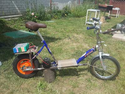

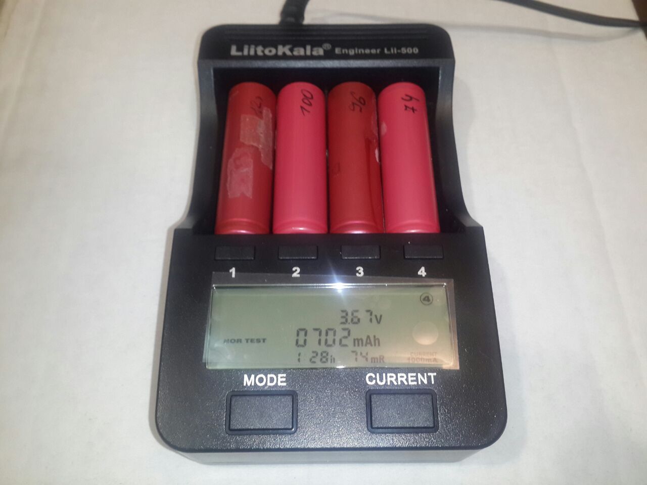

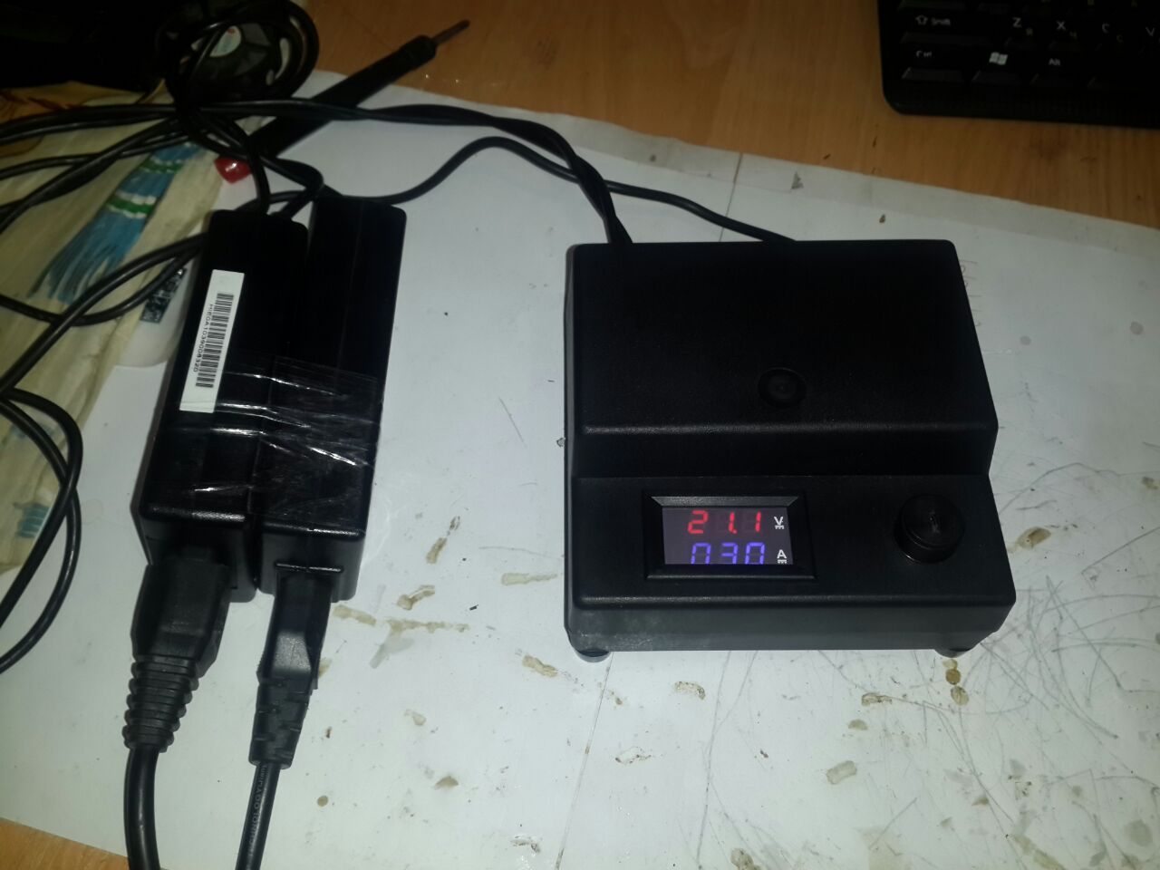

Собрал батарею 5P16S 80 штук 18650 и поправил электронинку,поставил 5 диодов шотке в паралель, разобрал 5 штук БП от ноутов и подергал подручные,там 20а номинал сдвоенные шотки на выходных каскадах стоят.
Батарею собрал на 32aH,проверил емкость каждого елемента и сопротивление и посортировал по плечам равномерно
Собрал зарядное на 21 вольт 6 ампер параметрическое, держит ток а напруга просевшая в начале и постепенно доходит до нужного понижая в конце ток до минимума.Короче правильная зарядка вышла.
Осталось испытать снова на самокате все...
Потом можно переходить к подвеске.

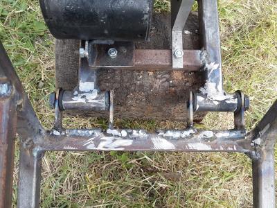

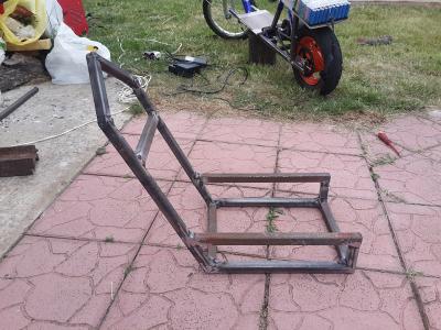

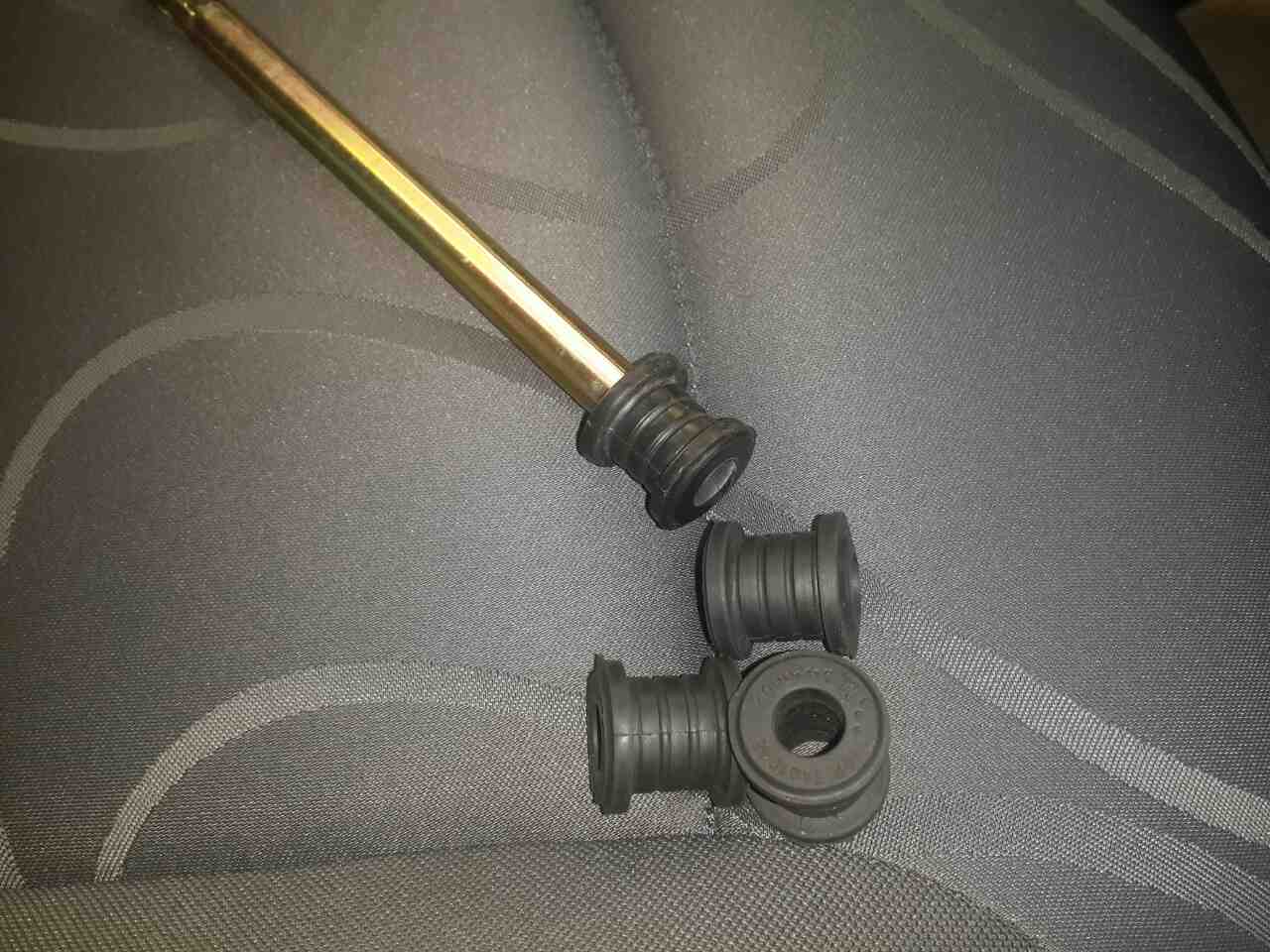

Купил амортизатор + салентблоки + трубу под диаметр сайлентов, буду пробовать собирать на выходных задний маятник и среднюю часть рамы.
Михаил2115
Проект движется.

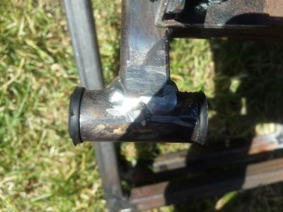

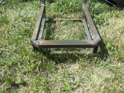

Сварил среднюю часть рамы с отсеком под батарею в полу+ заднюю подвеску на сайлентблоках и амортизаторе...будет потом второй добавлен для симетрии.
Продолжение следует...

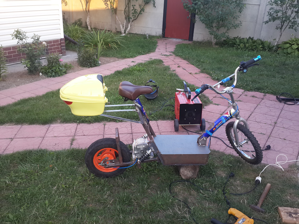

Михаил2115
Проэкт продолжается и уже близок финал.

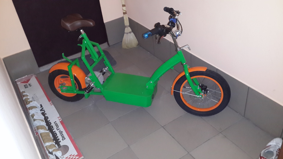

На данный момент двигатель BLDC 48V 1000Wat с таким же контроллером, батарея 48в 20аЧ на 18650 б.у.
Максималка 35км час,в планах до 45-50 дотянуть,заказал заднюю звездочку на 55 зубов,сейчас перед 11-зад 68.
Пробег на заряде около 40км
В скором времени свап тормозов , изготовление заднего кастом щитка и багажника.
Ну и затем покраска.
Михаил2115

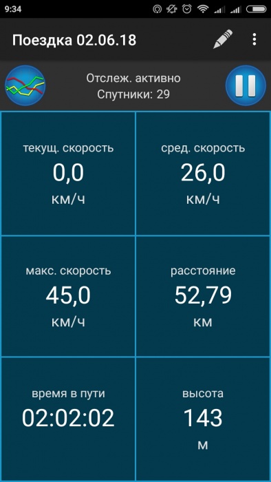

Переделал заднюю звезду,переклепал цепь,батарею нарастил до 13 секций.
Доварил крепления кофра и сам кофр.
Скутер начал ехать 43.8 максимум по ЖПС выдал))

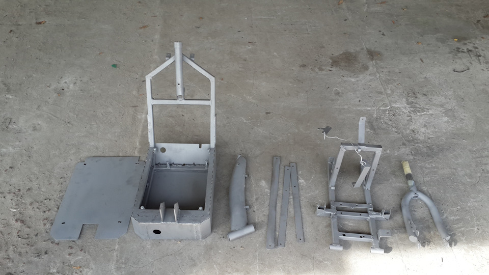

Михаил2115

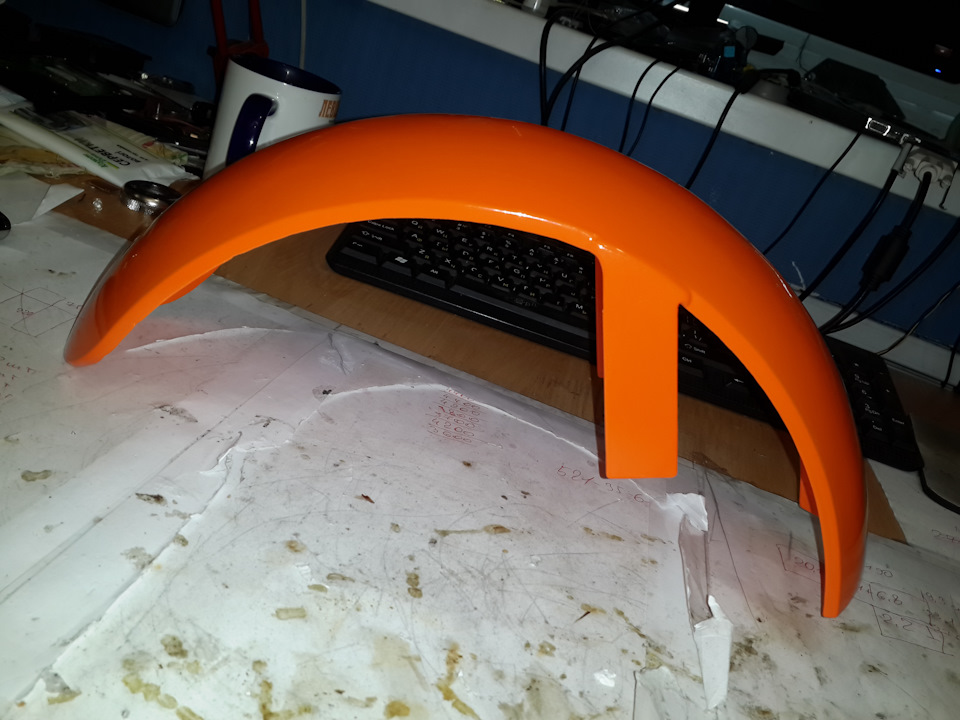

Покрасили щитки и новое переднее колесо,которое было собрано на днях под дисковый тормоз.Резину нашел 16х2.5.
Осталось покрасить раму, на днях ее отпескоструил и отдал маляру.
скоро будет финальная сборка проэкта и останется доделать проводку,стопы,повороты,фару.

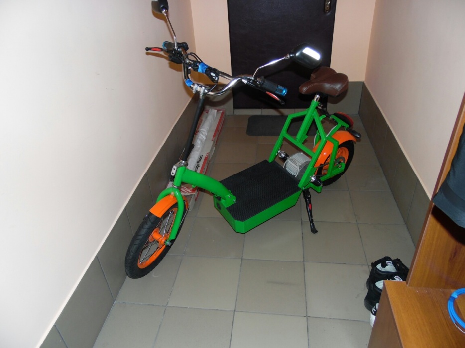

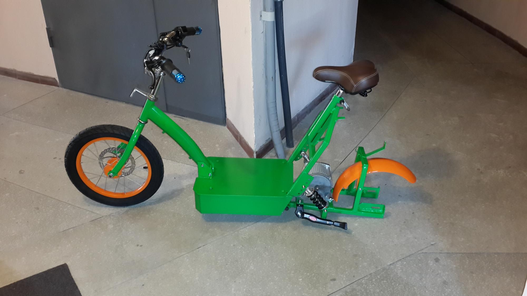

Михаил2115
Начал сборку после покраски...
Михаил2115
Михаил2115
Финал забыл выложить.

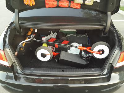

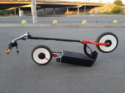

Ну и за зиму второй самокат слепил.
Максималка 40км час.
Пробег на батарее 36в 18аЧ примерно 30-40км
Батарея из б.у. 18650 от ноутов.
9s10p
Уже 2 недели на нем на работу катаюсь.
