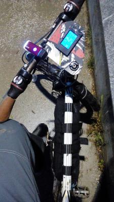

Ах-хахаха.... а у меня, действительно, на 45 градусов руль коленку цепляет:
Поставил длинный амортизатор, каретка очень высоко поднялась.... угол наклона руля так же изменился .... совсем другой велосипед ))
Из косяков выяснялось следующее:
1. Колесо заднее далеко, так что длинны гидролинии не особо хватает - внутри закрепить её не удасться, будет сбоку от аккумулятора лежать...
2. Каретка слишком по центру вварена (в будущем нужно на 2-3 мм. сместить вправо), не всякие звезды с педалями подходят - малая звезда слишком близко к внутреннему кронштейну, средняя звезда рядом с головкой болта крепления маятника, а большая звезда слишком близко к корпусу..... не за что они не цепляют, но и цепь на них не оденешь.....
Завтра возьму болгарку и чуть подрежу шляпку у болта крепления маятника... к него очень высокая она, чуть срезать можно.....

[user]12uu21[/user], вы с велосипедистами систему обсуждали? Они есть нейтральные и с смещением, внутрь или наружу. Я не посмотрев купил с смещением внутрь. Вернуть лень было, я под правую гайку крепления каретки подложил кольцо. Где-то 3 мм. Без него малая звезда почти касалась рамы.
Крепление подседельной трубы поправте. Сделайте параллельно рулевой, это даст вам 8-10 см. для колена.

У меня педали нужны, к сожалению..... колесико совсем душное, так что на старте лучше покрутить.... Ну, и я нашел старый фривильчик и несколько раз его накрутил-скрутил.... короче, прошел резьбу и накрутил новый фривил..... теперь проблема надеть цепь.... сегодня, надеюсь, смогу победить))
Попробовал на велике вывернуть руль на 45 градусов и проехать ... не хрена не выходит!
Думаю, на электричке, при таком повороте руля  - мозг инстинктивно снимет ногу с педали и выставить её в сторону поворота...
ferum
[user]12uu21[/user], Этот аморт явно длинный для этой рамы. Надо опустить каретку хотя бы до уровня осей колес в не нагруженном состоянии.
