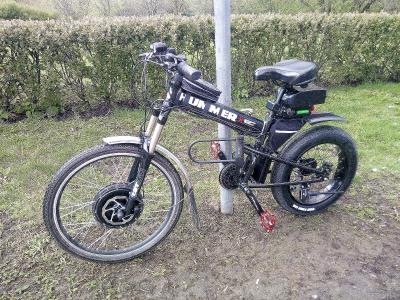

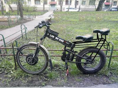

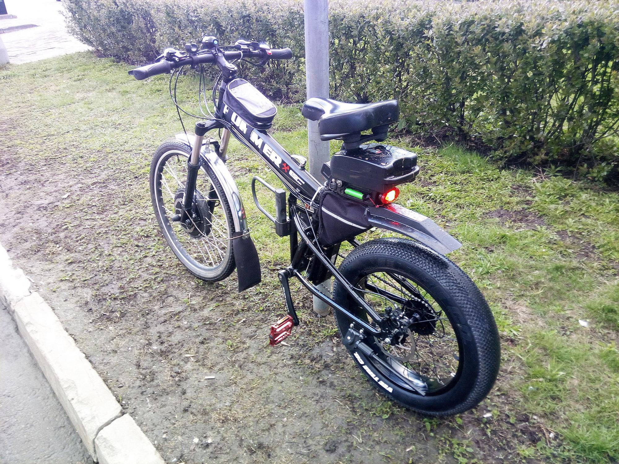

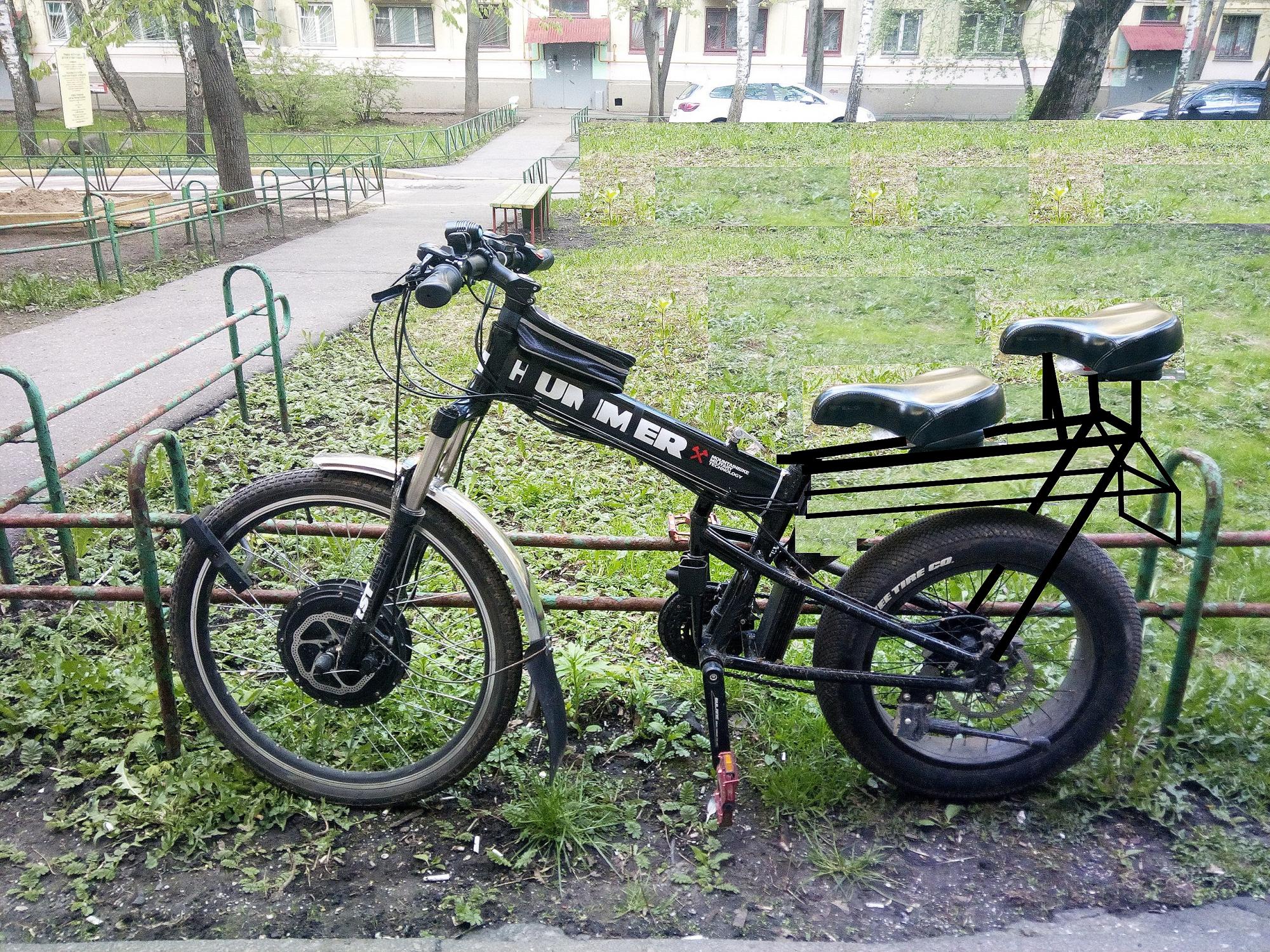

Странно, в моих расчетах никогда не получалось, чтобы самосбор был дороже аналогичного заводского е-байка. Даже в этом случае, допустим сам донор тысяч 30-40, 2 комплекта МК 350вт (там мелкие редукторники, видно на фото) допустим 30тр, ну и батарейка на хороших ионках пусть 30, ну 100 в сумме... Опять же надо смотреть, какие контроллеры по факту установлены. Есть контроллеры допустим номиналом 350вт с током 12А макс, а есть то же 350вт но с током 18А, т.е фактически в 1,5р мощнее, надо сравнивать реальные, а не заявленные производителем характеристики. У меня мотор 250вт, вкачиваю почти 1квт, гоняю 40+. Так если я буду говорить, что у меня 250вт и я собрал его за 30 т.р. то это не впечатляет, если я буду говорить что у меня 1квт за 30 т.р. то это сразу привлекает внимание. Маркетинг.

Согласен самосбор выходит дешевле, только надо знать что  и где брать и что ты хочешь в итоге получить.
