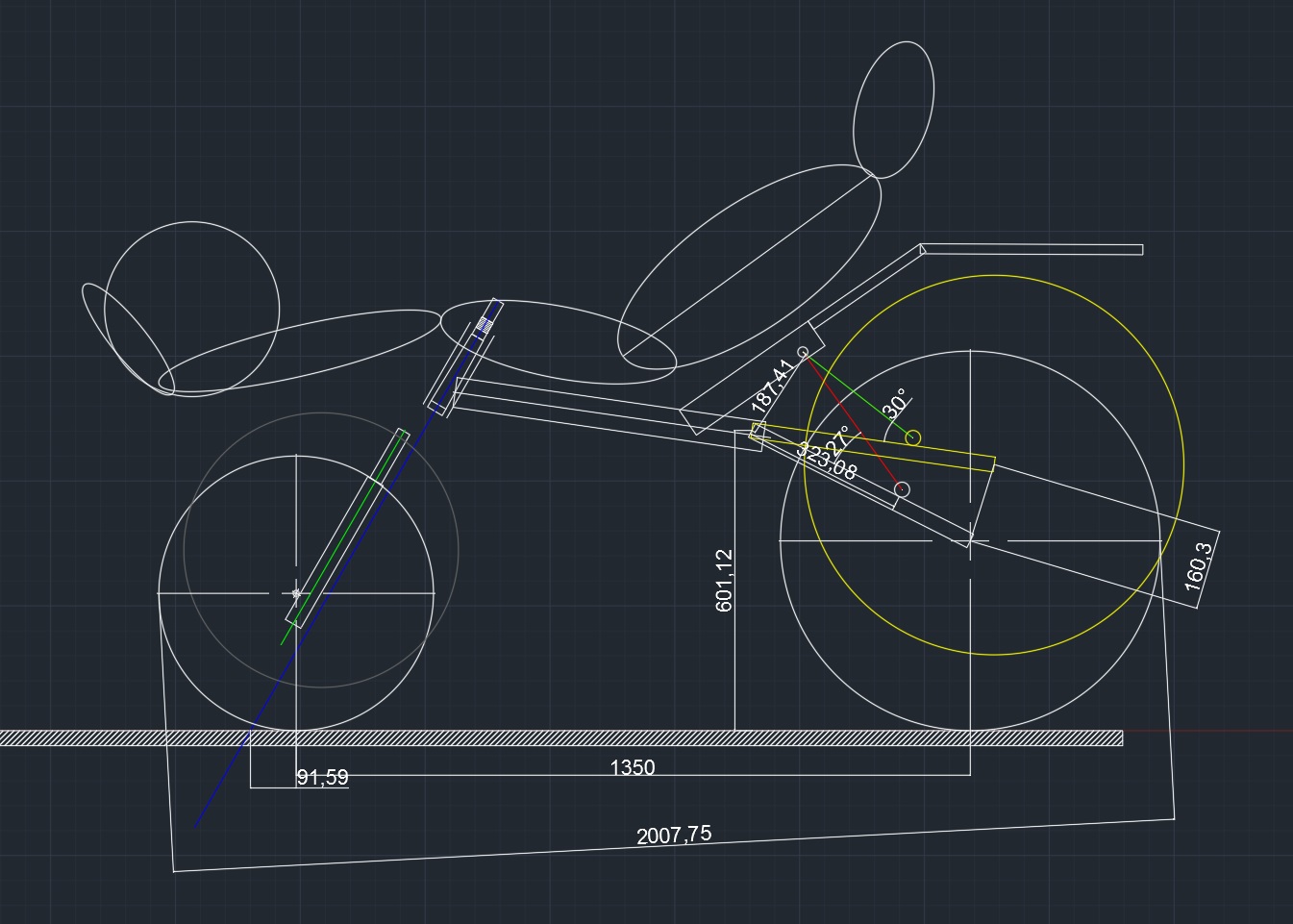

Всем доброго времени суток!
Вот решил представить электро-сообществу свое творение.
Сразу хочу предупредить, что технического образования не имею, все работы проводились в небольшой, домашней мастерской моего отца, который кстати, как профессиональный любитель обработки метала, осуществлял почти все сварочно-болгарочные работы.
С чего все началось...
Электротранспортом я «заболел» полтора года назад, когда купил редукторный псевдо Q100 (я еще пытался его немного форсировать).  Через несколько месяцев мучений стало понятно, что это все не серьезно, и было принято решение переходить на более высокие мощности. В местного дилера был куплен тяговый ДД с магнитами 30мм, 12-ти фетовый Infineon, а так же 22 ли-по пакета по 37ач(для краткости буду звать их «монстрами»). Пакеты, стянуты фанерой, кое-как разместились на стальном найнере, с обеих сторон рамы и на боковинках багажника. Это все проездило почти год, пока обод моторного колеса не обиделся, и героически не погиб на киевских ямах дорогах.
Далее звезды сошлись так, что я перебрался из Киева в небольшой городок, за 100 км от столицы, и тут встал вопрос: «Как и чем добираться в Киев и обратно?». А добираться нужно где то раз в неделю. Все варианты как то не очень сильно нравились: автобусом – тяжело, автомобилем – дорого, велосипедом – утомительно(хотя, со средней 40км/ч, емкости батарей достаточно). И тут было принято решение строить лигерад, о котором дальше и пойдет речь.

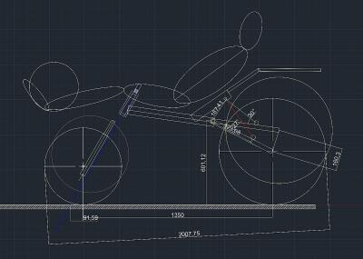

Несколько вечеров с рулеткой, штангенциркулем и автокадом(в котором я почти ноль) дали кое-какой результат . Схема геометрии ТС приблизительная, кое что корректировалось по месту, при сварке(да, много чего уже сделано, в процессе работы фото не делал, теперь буду постепенно снимать и публиковать).

[user]Yaroslav[/user], Аппарат прекрасный, но геометрия выглядит так, что ее задумывали для энергоэффективного педалинга.
Тогда, более-менее,  оправдан такой заметный подъем ног вверх, а сидушки вниз.
Судя по фото, конфиг выглядит довольно мощным, педалирование является вспомогательной функцией.
Тогда, надо делать, так, как удобней ездить на дальние расстояния.
20" спереди спец. ставят, чтобы ноги не задирать в облака.  :-)
И полусидячая посадка меньше нагружает мышцы шеи, улучшает обзор, что крайне важно на ПЧ, особенно с таким энергокомплектом/скоростями...
В общем,  покатайтесь, оцените все плюсы и минусы лежачей посадки.
Насколько я понимаю, сварочник рядом, т.е.  всегда можно поправить...геометрию.  B-)
Slider
Мне тоже показалось что высоковаты педальки. И угол наклона вилки не слишком большой?
[user]Yaroslav[/user], Сделайте разворот на скорости 5-10км\ч. На видео
Сразу не обратил внимание на трейл (вилки). Он, какой-то чопперный, т.е. запредельный, маневрировать будет сложно.  %-)
Yaroslav
#8
Прежде чем чертить, пришлось прочитать много информации про геометрию мотоцикла. Старался удержать коэффициент управляемости ближе к дорожным мотоциклам. Угол наклона вилки 30*, что для мото почти стандарт(а для вело да, запредельный). Уменьшение трейла привело бы к излишней верткости ТС(в теории), или пришлось бы уменьшать базу, а это очень не просто.
В общем, поведением лигерада очень доволен, развернутся на улице не составляет особого труда, а большего и не нужно, уже в первый день научился, в конце видео есть два разворота, правда там еще с опаской, беру по шире. За то на скорости дорогу держит как вкопанный!
Педалирование хоть и вспомогательная функция, но должно приносить некую пользу. Во первых экономия заряда, по первым испытаниям на скорости 50-55 получается сэкономить где то 10%, правда условия теста жесткие были, очень сильный ветер, как нибудь повторю. Во вторых фитнес, пробовал ездить без педалей, слишком скучно). Ну и конечно согревание в холодную погоду. Так что педалировать планирую много.
Строю лигерад

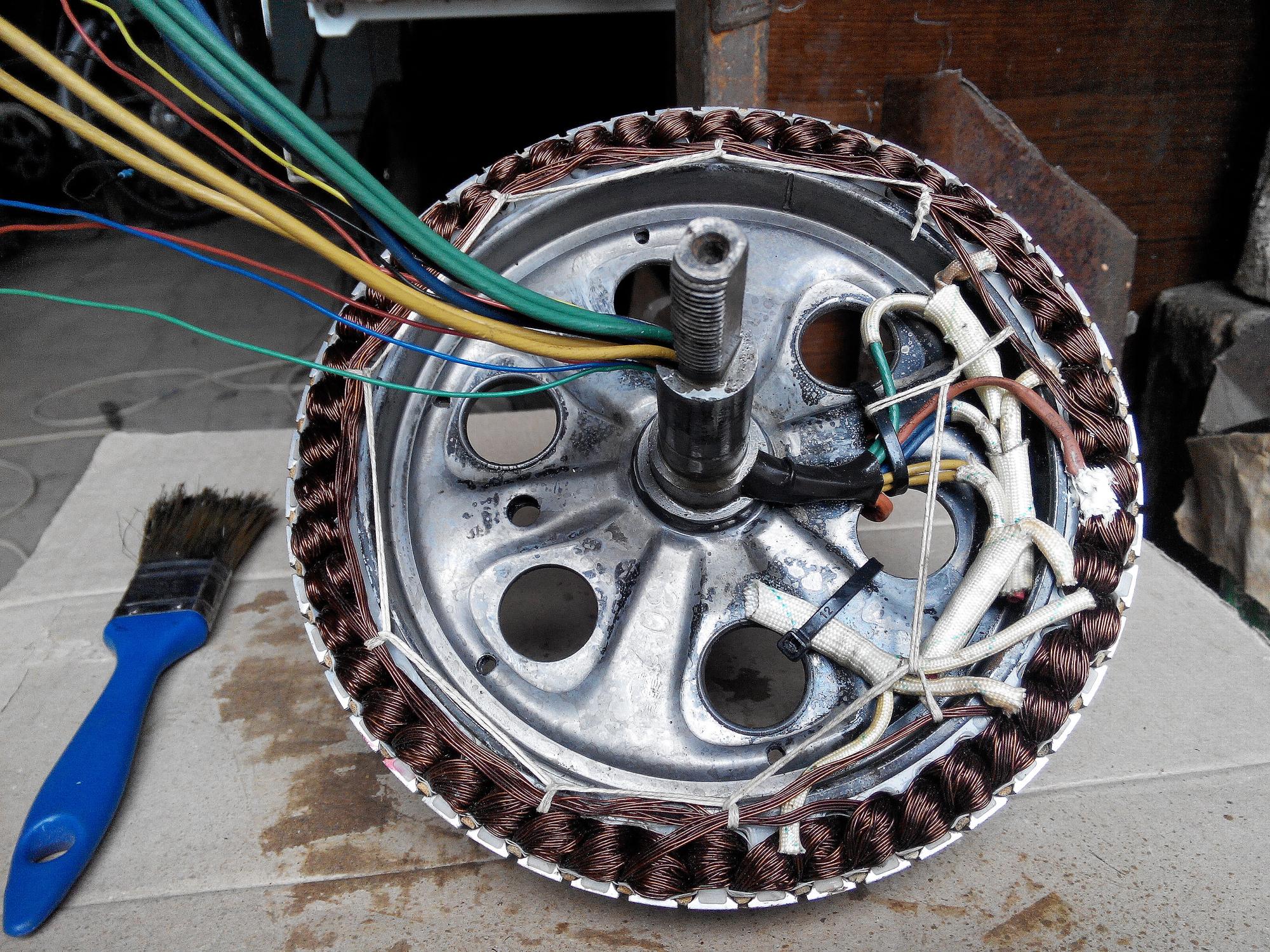

Фазные провода удвоены с помощью родного кабеля, вклеен термодатчик от дешманского "аквариумного" термометра. Перед распайкой разъемов решил заглянуть во внутрь двигателя, увидел несколько рыжих пятен, вскрыл внутренности антикором, спустя несколько минут краска изчезла, видимо он не только в преобразователь ржы, но и краски)
Еще заметил что левая крышка люфтит, думал подшипник разбило, купил новые, оказалось родные подшипники были прослабленные, один прям сильно, люфтил на посадочном месте. И как я на нем отездил почти год? :bn:

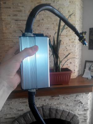

Немного проапгрейдил контроллер:
- активирован высоковольтный реген;
- ампутирована ненавистная борода с разьемами;
- вырезаны новые крышки, с одним отверстием в каждой;
- все провода упакованы в гофру.
Строю лигерад

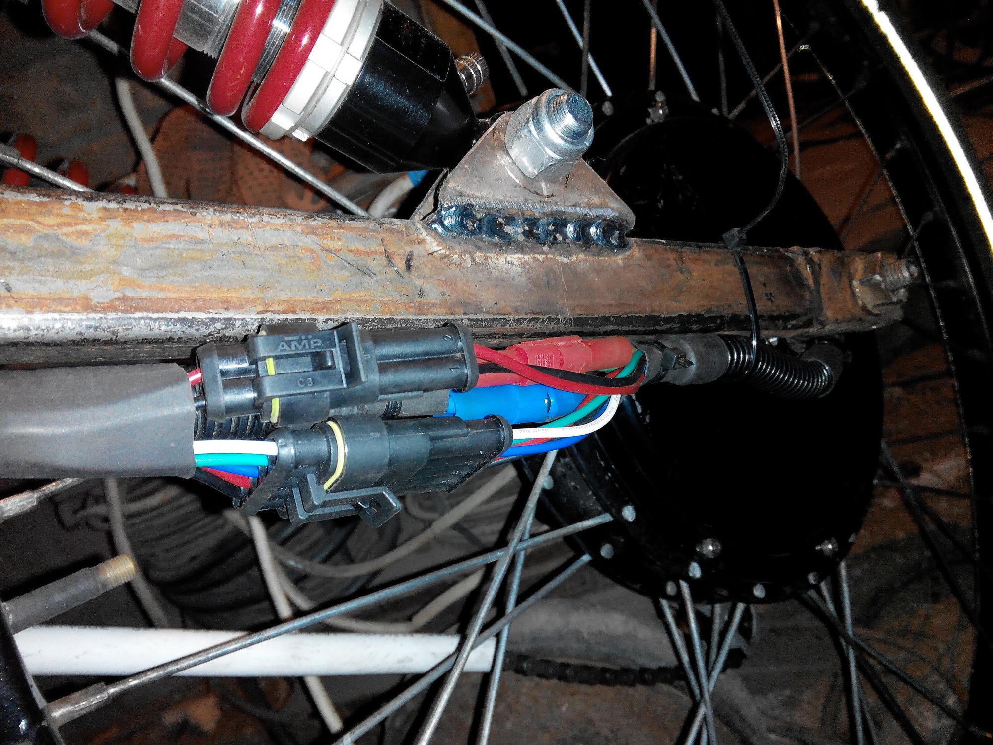

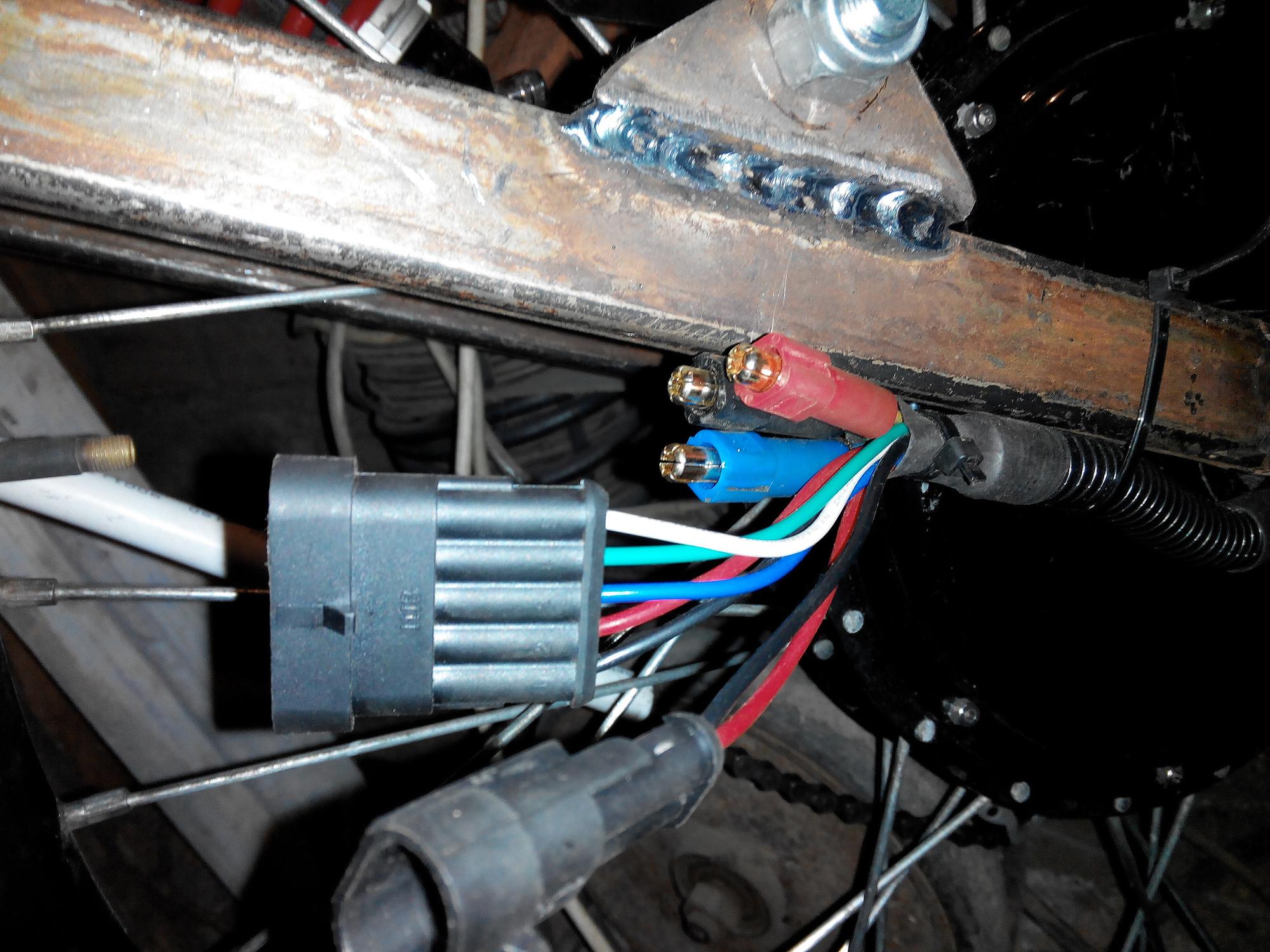

Фазные провода с разьемами XT 150, холлы и термометр с гереметичными, мотоциклетными из бэнггуда.
