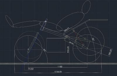

И так, вот что я задумал для борьбы с нагревом двигателя:
- откажусь от рекуперации полностью.
- переспицую мотор в 17х2,5. Так 50км/ч превратится в 37,7, но за то тяга поднимется на 25%, МК будет быстрее выходить на нормальный КПД.
- что бы поднять максималку сделаю переключение обмоток со звезды на треугольник, т.е. 2 скорости. Скорость получится где то 65км/ч, а если 120% будет нормально работать, то будет запас что бы ехать в тени донора.
В общем нужно что бы мотор не прогревался до критической температуры 20-30км в городском трафике, думаю получится!
Строю лигерад
Yaroslav
Поставить 17" без потери геометрии тс не получится, поэтому перекроил немного.
Посадку сделал немного горизонтальнее, раньше было 35° так во время длительной езды чувствовал себя как на табуретке, хотелось немного опустится. Сделал наклон вилки на 3 градуса меньше, это повлекло за собой уменьшение базы. Коэффициент управляемости вышел 5,96, немного меньше чем был, наверное будет удобнее маневрировать в пробках, надеюсь на скорости будет таким же стабильным. Длина вышла намного меньше, будет удобнее лазить по лифтам и подъездам!)
Строю лигерад
